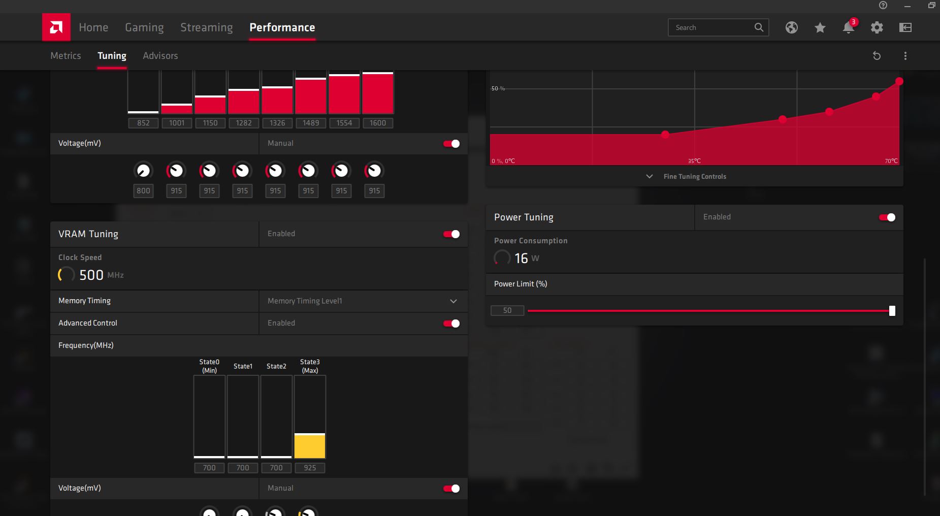

Hab das Undervolten so gemacht:
Ich würde das im treiber manual machen meine läuft so absolut stable.
Muss man aber testen jeder chip ist anders.
Und braucht dabei nie mehr als 170W gpu only laut overlay.
Selbst in Furmark
Im game um 150W.
Von wegen Vega ist bezüglich Effizienz echt ne Katastrophe.
Wenn man sich auskennt eben nicht. ;)

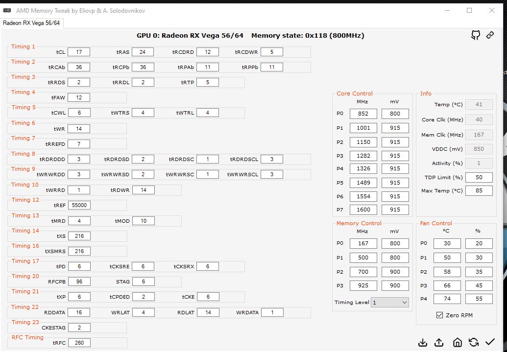

Ich hab ne red dragon 56 treiber den neusten.
win10-radeon-software-adrenalin-2020-edition-20.4.2-apr23
Ich nehm immer den neusten hatte noch nie wirkliche probleme mit den treibern
die geht kaum über 60° mit den fan settings oben.
Hab aber die wlp getauscht und kryonaut genommen.
UV OC settings wie oben in dem bild.
Die lüfter drehen bei vollast ca 1300umin.
Nicht hörbar neben den anderen lüftern.

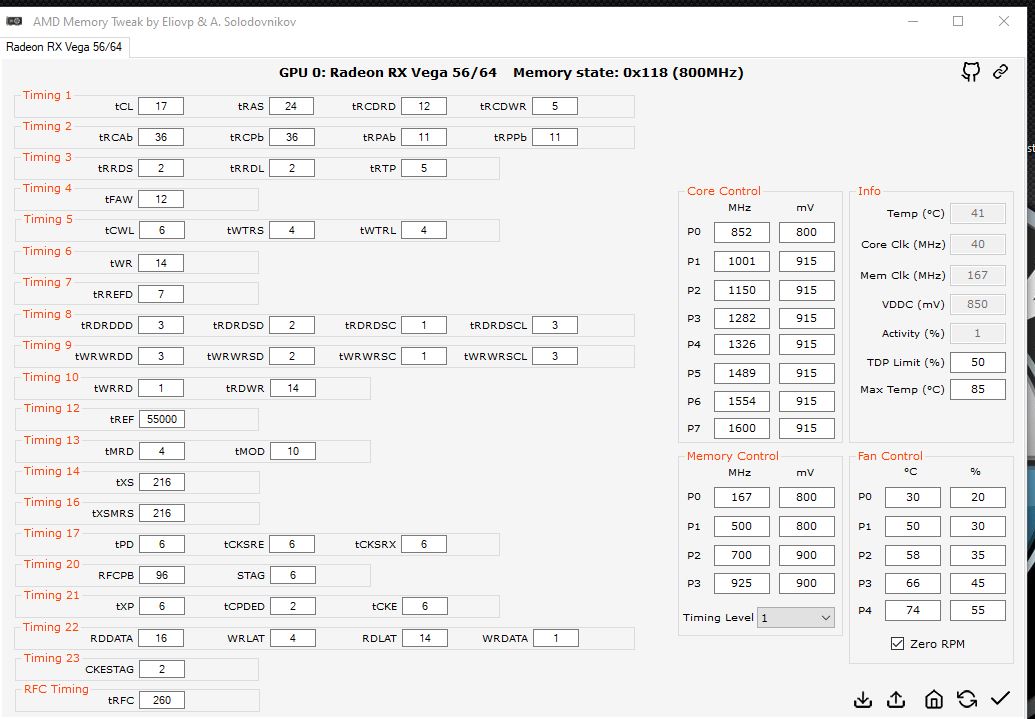

Meine stell ich mit dem tool ein wie hier.
