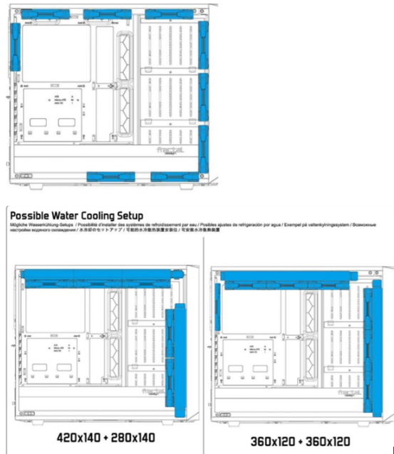

Tatsache! Besten Dank!DerBerny schrieb:Man kann auch beide Anschlüsse auf die Unterseite der Grafikkarte machen. Dann müsste das mit dem Luftkühler eigentlich nicht kollidieren.
Wie mach ich das am besten mit dem Radiator im Meshify S2 Gehäuse? Momentan habe ich vorne 3 Lüfter, die kalte Luft reinpusten und oben 2 und hinten 1, die die warme Luft nach draußen befördern. Ich möchte möglichst einen großen Radiator benutzen, um damit optimale Kühlergebnisse zu erzielen.
Würde der hintere Lüfter, um die warme Luft aus dem Gehäuse zu bekommen ausreichen? Dann könnte ich den Radiator mit 420 oben ins Gehäuse montieren und hätte vorne am Gehäuse noch die 3 Ventilatoren, die kalte Luft ins Gehäuse bringen.
Was meint Ihr dazu? Ein Bild von meinem Gehäuse mit den Einbau-Möglichkeiten;
- Apr. 2020
- 73
Stimmt. Ich reagiere unüberlegt. Wie mache ich das dann mit der kalten Luft? Durch welche Lüfter würde ich die bekommen?DerBerny schrieb:Ich glaube wenn du deine cpu weiterhin luftkühlen möchtest passt das oben mit nem radiator nicht plus lüfter. Also würde wahrscheinlich nur vorne ein 360er mit Pull-Fans passen .

Den 3900xDerBerny schrieb:Was für ne CPU hast du denn
Durch den Radiator kommt aber leider nur warme luft rein. Vielleicht sollte ich einen Lüfter unten am Gehäuse anbringen und die 3 Lüfter (oben+hinten) beibehalten, damit die warme Luft sofort nach draußen befördert wird.DerBerny schrieb:Wenn du vorne den Radiator installieren würdest würde da ja trotzdem noch Luft ins Gehäuse kommen die wahrscheinlich ausreichen würde.

Soll der Radiator oben die Luft von innen ansaugen und nach außen hin befördern?Haenger schrieb:Ich würde defintiv nicht damit anfangen den Radiator unten einzubauen, dann muss man die ganze Wärme erstmal durch Gehäuse transportieren. Den ersten (oder einzigen) Radiator würde ich in den Deckel bauen
Und der Radiator vorne soll quasi "Frischluft" von außen saugen und überm Radiator ins Gehäuse, damit ich ein "Airflow" habe
Ich habe mich folgendermaßen entschieden:
oben 3x120mm Radi +vorne 3x120mm Radi
Somit habe ich noch ein Ventilator hinten, der zusätzlich die warme Luft nach außen befördert.
Zudem werde ich noch von meinen vorhandenen Lüftern unten am Boden einen anbringen, der frische Luft noch ins Gehäuse saugt. (Lärm der Ventilatoren stört mich nicht, weil ich Kopfhörer benutze)

Radiator würde ich vorne mit Lüfter reinblasend montieren.

Ich würde den ALC Radi durch einen Hardware Labs GTS ersetzen.Mr_Legend1905 schrieb:Folgende Zusammenstellung für den R9 und Radeon VII:

Und erst ausmessen, ob auch wirklich zwei 360er Radis ins Gehäuse passen. Mit einem 420er und einem 280er hättest du mehr Kühlleistung und sparst einen Lüfter ein. Da könntest du zb ein Value 5er Pack Arctic P14 PWM PST für kleines Geld nehmen.
Auch würde ich beide Radis als intake nutzen und der Hecklüfter und ggf den Bodenlüfter als outtake, sonst hast du ein Radisandwich und verlierst Kühlleistung.

Vielen Dank für die tolle Hilfe. Kannst Du bitte mal drüber schauen und prüfen, ob alles so ist wie du es vorgeschlagen hast? Ist alles vollständig? Wie viele Anschlüsse brauche ich?immortuos schrieb:Ich würde den ALC Radi durch einen Hardware Labs GTS ersetzen.
