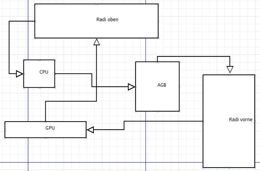

Ich habe euch mal eine Skizze gemacht, wie ich mir den ganzen Loop so vorgestellt habe.
Wo genau sollte man hier den Sensor einbauen?
Ist der Gedanke richtig, dass das von der GPU aufgewärmte Wasser direkt in den Radi oben fließt und gekühlt wird, damit die CPU ebenfalls optimal gekühlt wird?

Die Winkelstücke werden zusammen mit Fittings Montiert, also ändert das die Anzahl der Fittings nicht.
Den Temperatursensor kann man quasi als eine Verlängerung sehen, hat ja Innen- und Aussengewinde. Kann zb zwischen Radiator und Fitting verbaut werden.
Wo du den einbauen möchtest ist eigentlich wurst, ich würde lediglich darauf achten dass die Ergebnisse nicht unnötigerweise durch einen direkten Luftstrom verfälscht werden.

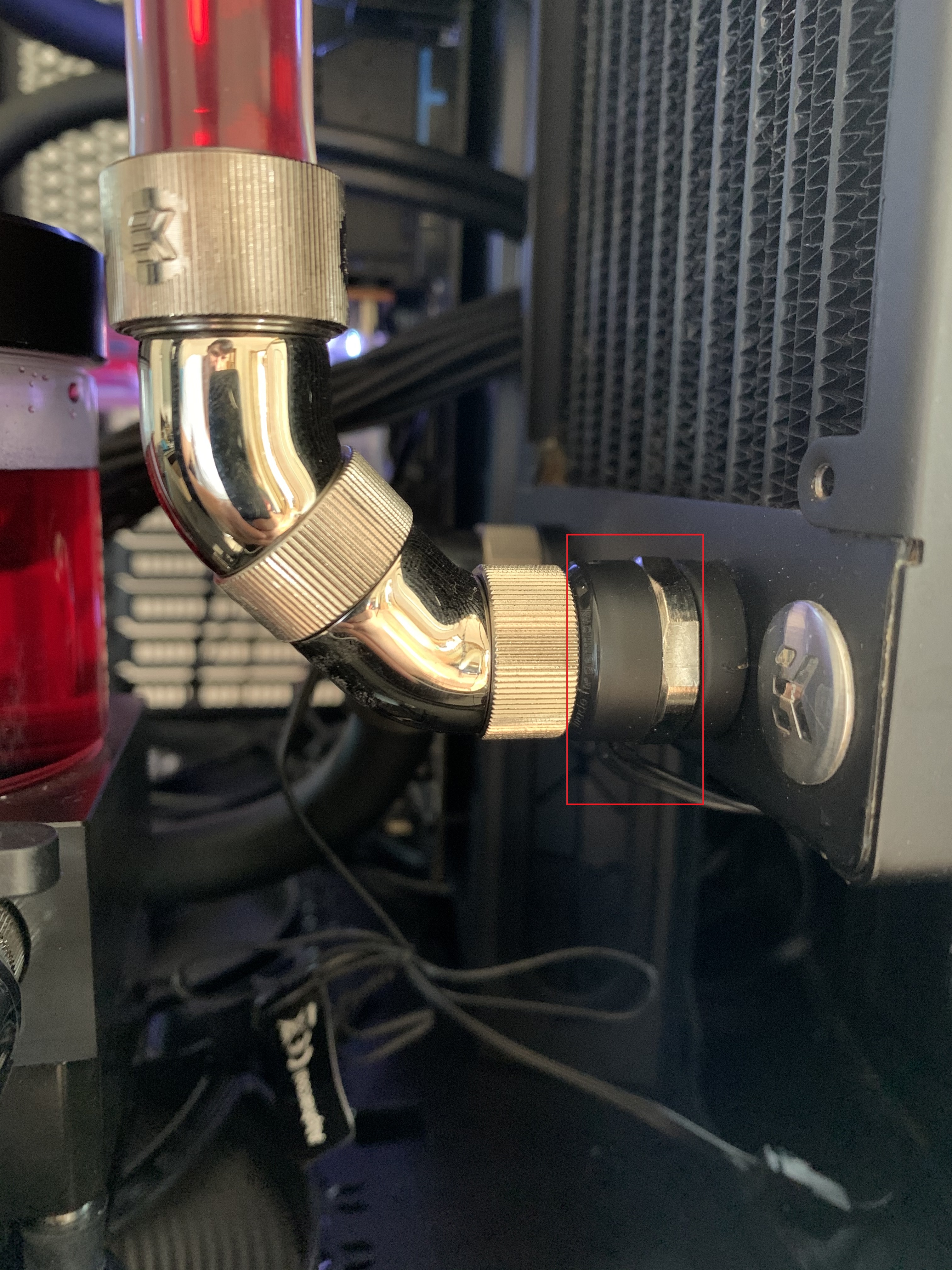

Auf dem angehängten Bild sieht man den Tempsensor von AC, fast zu übersehen :cool_alt:
Ich hab ihn direkt hinter beide Radiatoren gehängt.

Danke für das Bild :) Hast du 2 Sensoren dort verbaut? Sind das zwei 45 Grad Stücke, die dort hintereinander verbaut hast? Sieht sehr stabil und fest aus.
Es ist nur ein Sensor. Rechts davon ist noch ein Teil des Radiators.
Ja, sind 2x45°, damit komme ich dann genau senkrecht zum Top-Radiator :freak:
Die Winkelstücke sehen zwar fest aus, sind aber eigentlich sehr leichtgängig zu drehen :)

Hat es einen bestimmten Grund, dass du 2x 45 Grad Stücke benutzt hast, statt ein 90 Grad Stück?
Weil ich kein 90° Winkel mehr hatte. :daumen:

Bei der GPU möchte ich eigentlich mehr Kühlleistung haben als bei der CPU. Dann wäre es doch sinnvoller die Komponenten wie folgt anzuschließen:
Radi1 -> Radi2 -> GPU -> CPU -> AGB -> Radi 1 ....
Nein den Wasserkreislauf legt man so, dass die Wege am optimalsten sind und nicht um die Temperatur zu beeinflussen. Nur mal so. Mein Wasser hat zwischen Warmwasser Eingang am Radi und nach 480er + 360er Radi maximal eine Differenztemperatur von 0,8°C. Ist also für die Kühlung der Komponenten völlig unerheblich.
Im Kreislauf ist die Wassertemperatur an allen Stellen fast gleich. Ergo auch die Kühlleistung.
Ich würde erst in die CPU und dann in die GPU gehen. Die GPU lässt sich viel leichter kühlen als die CPU.
