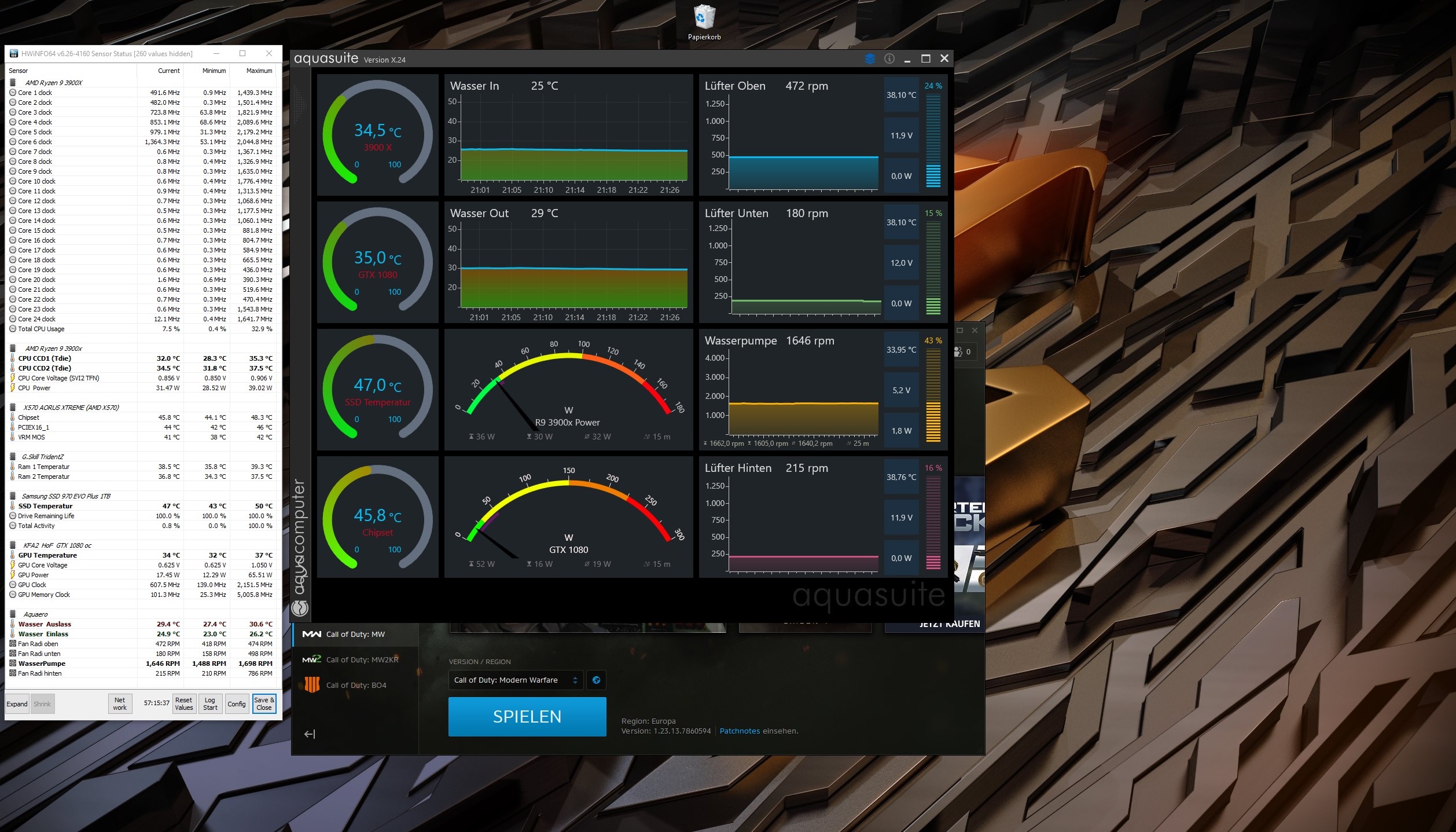

Die Wärmekapazität vom Kühlmittel liegt in der Regel bei ca. 4 kJ / (L * K). Macht also bei einer Spreizung von 0.8 K ca. 3.2 kJ pro Liter. 350 W sind 1260 kJ pro Stunde. Ergo müssten 1260 / 3.2 Liter also ca. 400 Liter pro Stunde fließen, um die Wärme zu abzutransportieren:
Code:
0.8 Kelvin * 4000 Kilojoule / (Liter * Kelvin) * 400 Liter / 3600 Sekunden = ca. 356 Watt
Humptidumpti schrieb:
Vorher hatte ich aber um die 120-130l/h und mit 5x 120mm Radifläche absolut keine Kühlungsprobleme.
Der Kühlleistung sind die Messfehler der Wassertemperatursensoren egal. 😄
Bestreitet doch auch niemand?! Ich sag nur, dass eine so geringe maximale Temperaturdifferenz zwischen Kalt- und Warmwasser in einem Kreislauf wie deinem extrem unwahrscheinlich ist. Realistisch wären 4 - 5 Grad.
Reaktionen: immortuos
also bei meinem Loop geht deine Rechnung auf :cool_alt:
