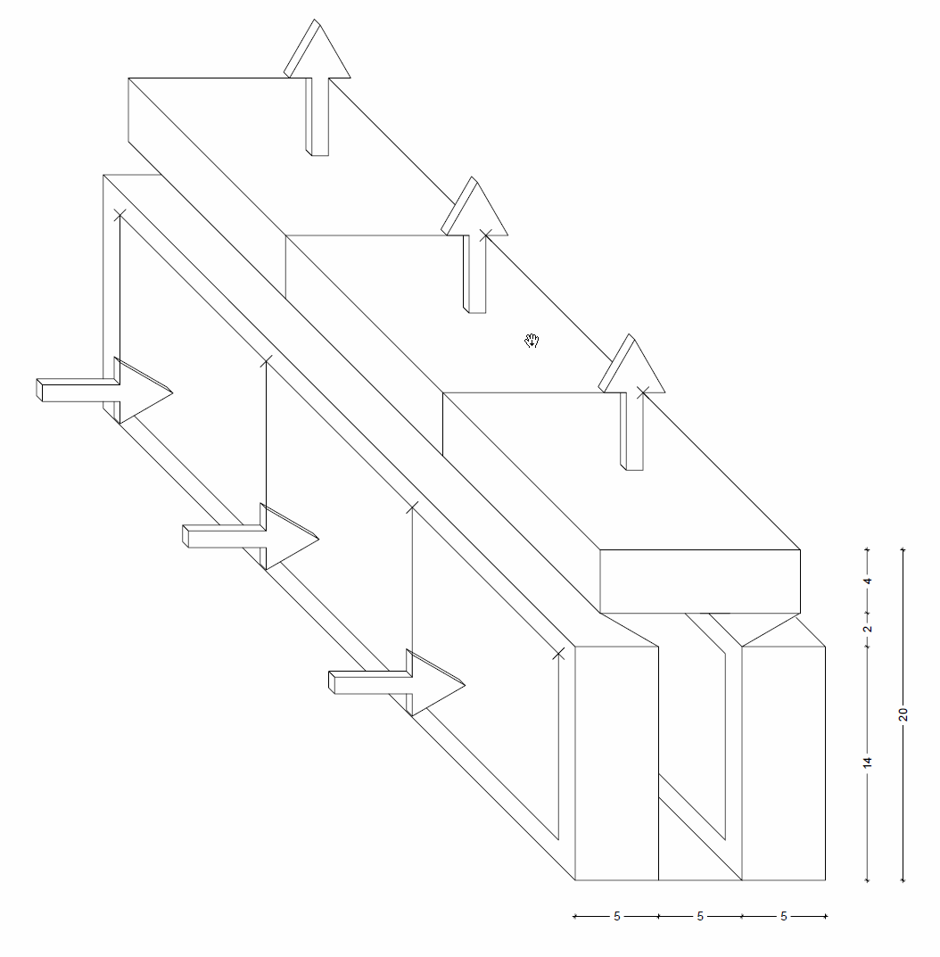

Ich hatte mir mal überlegt wie ich 2*360er Radiatoren sinnvoll mit nur 3 Lüftren befeuern kann.
Ich lade gleich mal ein Bild hoch.
Siehe Bild. Kopfenden verschließen und sich freuen. Idealer weise 2 identische Radiatoren verwenden. Ich bin bei mir von 120*38mm Lüftern ausgegangen. Radis 5cm dick.
so kann man bequem 2 360er Radis mit 3 Lüftern ansteuern.

Was soll das oben sein?
Der 2te Radi bekommt doch die warme Luft des ersten ab?
Ich komm bei dem Bild net mit^^sry
oben sin lüfter die die luft nachoben absaugen und da es sonst abgedichtet is kann die luft nur durch die 2 radis angesaugt werden, somit werden beide mit kühler luft durchströmt.
ich würds nur breiter machen damit die lüfter auch ordentlich wirken können weil wenn die nur 5 cm platz ham is ja fürn a*****
