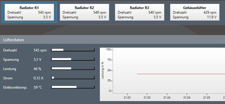

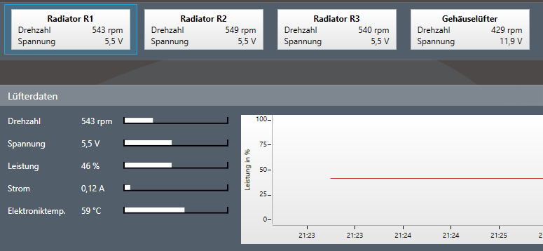

An jedem Ausgang hängen 3 Lüfter - die Stromaufnahme dort bezieht die sich auf den ganzen Ausgang? oder für 1 Lüfter?
Aber wie passt das den? Laut Hersteller haben die Phoyba G14 Silent eine Leistungsaufnahme von 2,4W. Sprich 7,2W bei 12V werden mir ca. 0,25A angezeigt? Ziehen die so wenig Strom? Also dann würden sie nur 1W pro Lüfter ziehen.
1W Pro Lüfter kommt hin bei niedrigen Drehzahlen. Als Pull Lüfter würde ich dir die hier empfehlen: Noctua NF-F12 PWM Diese haben einen hohen statischen Druck, was wichtig ist bei einem 45mm Radiator. Ich hab die gleichen als Pull auf meiner Nepton und sie sind leiser und besser als die mitgelieferten Lüfter.
Hier noch 2 Videos zu Push vs Pull vs PushPull auf Waküs: Radiator Fan Configuration: Does It Matter? | Push, Pull and Push / Pull setups for Radiators - es macht nicht wirklich nen Unterschied.
Edit: Die Angabe zu den RPM auf Mindfactory sind unvollständig. Die minimale Drehzahl beträgt 300RPM. Ab 1000 fängt man an sie zu hören.
Nein ich rede nicht vom Screenshot! Wenn die Lüfter auf 12V also 100% sollen angeblich 3 Stück nur 0,25A verbrauchen.
Laut Hersteller braucht ein Lüfter 2,04W bei 12V = 0,17A das Mal 3 und du kommst auf 0,51A insgesamt für die 3 Lüfter.
Glaube wir reden aneinander vorbei :) Ich habe aktuell 3 Lüfter an einem Ausgang welche zusammen 7,4W Verbrauchen sollen bei 12V. Allerdings bei 12V(100%) habe in nur einen Strom von 0,25A. Die Angaben vom Hersteller können doch nicht soweit abweichen?
Würde ja bedeuten ich könnte 20 Lüfter an einen Ausgang hängen.
Lüfter brauchen beim Anlaufen mehr Strom, evtl ist der Hersteller so auf seine Angabe gekommen. Entweder das oder es ist n Messfehler.

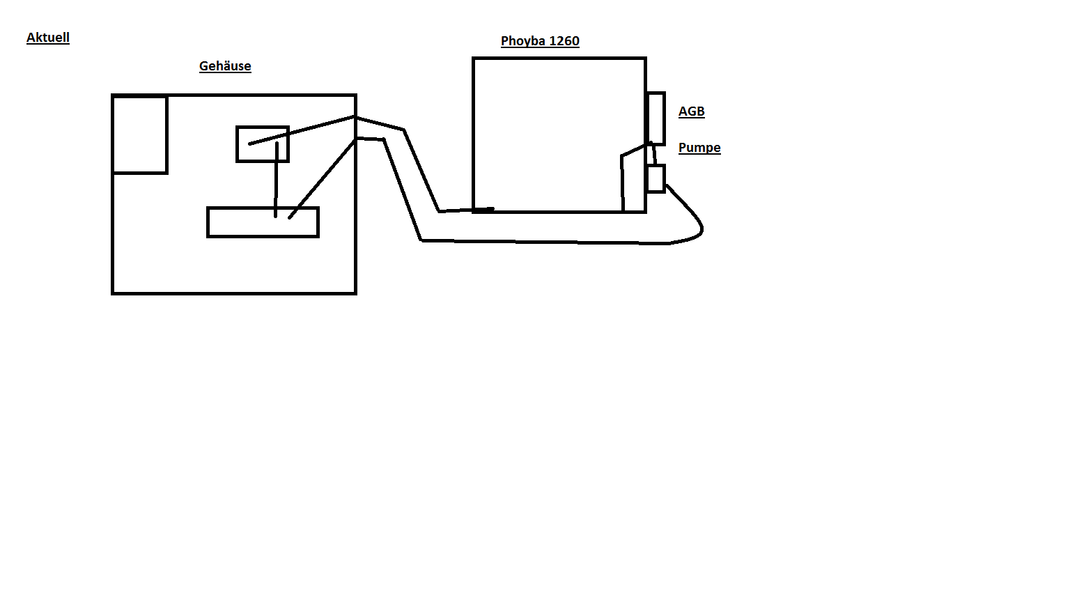

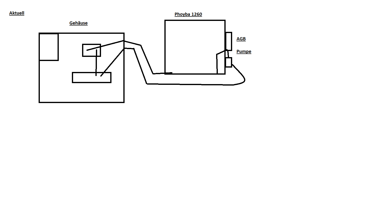

Hier mein aktueller Aufbau - würde den Radi einfach vor den anderen klemmen.
Also 90 l/h sind deutlich mehr als nötig, die Hälfte davon reicht auch aus, ich an deiner Stelle würde es mit der XT erstmal versuchen, so stark bremsen die beiden Radis auch nicht aus. Wenns nicht passt kannst du dir ja immer noch eine weitere Pumpe kaufen.
Im übrigen denke ich, dass die Reihenschaltung der beiden Radis für dich kaum bis keinen Temperaturunterschied bringen wird, wenn dann müsstest du wohl einen zwischen CPU und GPU und einen dahinter schalten um einen richtigen Unterschied festzustellen, aber wie gesagt probiers aus :D
