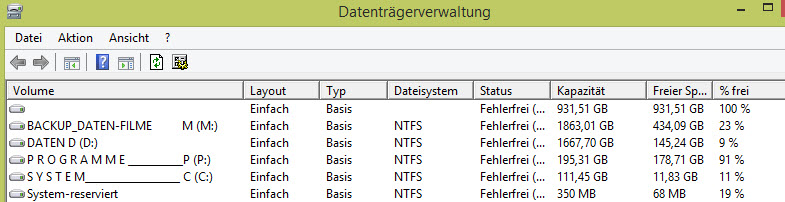

An meinem Desktop-PC wird meine 1 TB externe Platte nicht (mehr!) erkannt.
An einem zweiten PC ist sie sofort sichtbar.
An einem TV mit Mediaplayer wird sie ebenfalls sofort erkannt.
Das Besondere:
Auf meinem Desktop-PC, auf dem sie nicht erkannt wird, wird die Platte in der Datenträgerverwaltung als oberste Platte wohl gesehen, aber ohne Nahmen, ohne Daten. Der Status ist "fehlerfrei", die Kapazität wird korrekt angegeben (931,51 TB) aber gleichzeitig auch unter "freie Kapazität" ebenfalls als völlig leer angezeigt (931,51 GB frei!). (Siehe Anlage Bildschirmcopy Datenträgerverwaltung).
Ehemals war die Platte NTFS-formatiert - wird aber nicht mehr angezeigt (nur) auf dem Desktop-PC.
Mach mal vorher ein chkdsk /r /f auf dem zweiten Rechner auf diese Platte. Ist hier ein MBR oder GPT drauf? Ansonsten mal fixmbr probieren. Kannst Du die Platte per SATA auf dem ersten Rechner anschließen.
USB3 macht leider immer noch an diversen Geräten Probleme, daher vermute ich die Probleme eher hier.
