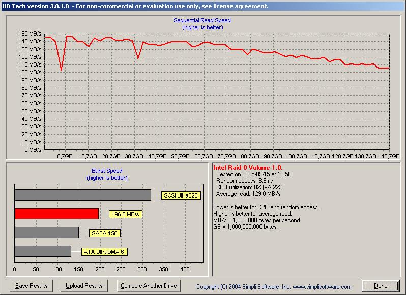

/me hat das P4C800-e dlx und daran habsch auch 2 Raptoren
schau dir den Anhang an

Also im Durchschnitt erreichen beide Controller gleich viel MB/s. Im Burst Speed allerdings kann der ICH5R teilweise sogar schneller, als doppelt so schnell sein (100MB/s zu 220MB/s bei mir)

@6 falsch die raptoren schaffen im verbund mehr als 100mb/sec sequenzielle transferrate
als bremst auch dort der pci-bus, nicht nur beim total unwichtigen burst
