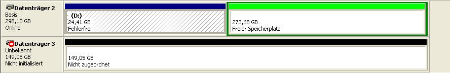

anbei die Scan-Datei und Screenshot von der Datenträgerverwaltung.
Nach einem Boot konnte ich schon feststellen, dass die HDD mit 30 am Ende die erste ist.
Diese wurde auch von Windows automatisch initialisiert. Die Tatsache, dass die zweite nicht initialisiert wurde macht mich stutzig.

Zur Datenträgereveraltung;
Ich weiß dein RAID= leider noch nicht?
Waren es zwei Platten a 160 GB?
Dein Datenträger 3 wird nicht initialisiert angezeigt.
Kann bei RAID sein, wenn es der zweite Datenträger aus dem Verbund ist, da erst zwei Datenträger über den Kontroller ein Laufwerk ergeben.
Folglich kann es sein, das der MBR auf der anderen/ersten Festplatte ist.

..es sind zwei Platten a 160GB. Der Datenträger 3 ist die zweite HDD. Wäre dann also alles normal vom Verhalten her. Ich habe das RAID jetzt mit 128KB Blockgröße erstellt. Der Scan läuft gerade durch und bis jetzt noch keine Fehlermeldungen. Mal sehen was dabei rauskommt.

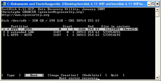

hab mich doch noch mit Testdisk ran gewagt. Deeper Search hat die kleine Partition und den Rest soweit erkannt. Nach dem Boot sehe ich die beiden Partitionen, jedoch kann ich nicht auf die Laufwerke zugreifen.

Hatte wohl ein wenig gestutzt, da die Log-Datei von deinen Screen abweicht.
Partitionen sind Volume, private Data und Data oder ähnlich.
Deckt sich nicht mit RAID25 etc.
RAID ist insoweit vorhanden.
Hatte Testdisk die Daten mit p für List drücken angezeigt?
Teile es mal mit.
Wenn du die Struktur ordnungsgemäß geschrieben hast und deine Daten in Testdisk gesehen hattest, kann es auch ein Zugriffsproblem sein, wenn du Windows neu installiert hast.
