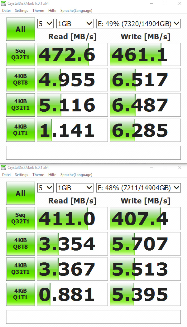

habe 2x ein 16 GB Backuparchiv (abschaltbar über einen HDD Powerswitch) realisiert, damit ich meine Daten doppelt sichern kann.
Jeder Raid 0 Verbund besteht aus zwei identischen 8 TB IronWolfs.
Da mein Bootlaufwerk c und mein Arbeitslaufwerk d aus NVME M.2 Laufwerke bestehen, habe ich alle 4 IronWolfs über die 4 freien SATA-Anschlüsse meines MSI Z390 ACE Motherboards angeschlossen.
Zwei Festplatten über Sata-Anschluss 1 und 2 und die anderen Zwei über Sata-Anschluss 3 und 4.
Jetzt habe ich die Geschwindigkeiten der beiden Raid 0 Verbünde gemessen. Komischer Weise ist f: langsamer als e:
Hat einer eine Ahnung, wie das zustande kommen kann?
Danke für Antworten.

@JohnnyTexas: Gute Frage.
Ich habe gerade jede der 4 Platten mit HD Tune Pro getestet.
Jede Platte bringt 230-245 mb/s.
Plus-minus 5 MB/s. Also alle gleich schnell.
dann liegts am Controllerchip .... der eine ist dann halt etwas schneller als der andere. außerdem Vielleicht noch Ungenauigkeiten und noch gerade ein Zugriff von AV Scanner mit rein und schon haste solche Werte
würde ich unter isso verbuchen
HDDs haben auf den äußeren Spuren mehr Sektoren pro Spur als auf den inneren und daher sind die Übertragungsraten auf den ganz äußeren Spuren auch etwa doppelt so hoch wie auf den ganz inneren. Beim Benchen mit HD Tune (die 2.55er Freeware Version kann nur bis 2TiB adressieren, taugt also nicht für so große Laufwerke!) sieht man auch wie sich die Transferraten über die Kapazität verhalten.
CrystalDiskMark ist ein Benchmark der auf dem Filesystem basiert und wenn die Laufwerke wie hier nicht mehr leer sind, dann weiß man nie welchen Bereich man bencht, daher taugt es hier gar nicht für den Vergleich der Transferraten der beiden RAIDs.
