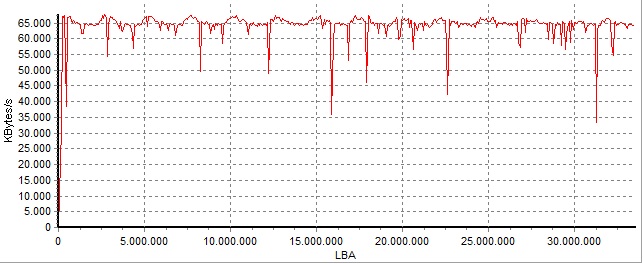

installier Dir HDDScan 3.3
Aufruf siehe: Anhang anzeigen 258956
Zu Beginn wird nur das mittlere Fenster links angezeigt
1 - Selektieren des RAIDVolumes,
2 - dann den Button in der Mitte klicken; Surface Test wählen
3 - Eingabe Start:0 End: 33554432 Block Size: 96, Read-Test wählen, Add Test
4 - wenn der Test "finished" ist, Doppelklick auf diese Zeile
5 - Im Report-Fenster auf Reiter "Graph"
Dieses Fenster posten
Dann in 3 Write wählen (Wenn die Daten auf dem Volume gesichert sind, denn die werden überschrieben)
HDDScan beenden
Dieser Test berücksichtigt, dass 3 Memberplatten Datenstripes je 16K enthalten, es werden je I/O 48K (96 Sektoren) beginnend mit Sektor 0 gelesen/geschrieben - insgesamt 16GB am Beginn der Platten.
Hier sollte sich zeigen, ob der Controller imstande ist, 3-fache Geschwindigkeit einer Einzelplatte beim Lesen oder Schreiben zu erreichen.
Der Test ist in der Praxis unrealistisch, da kaum I/Os mit 48K stattfinden, die noch dazu aligned sind.
Windows arbeitet mit 64K, unabhängig von der Clustersize - die dient nur dazu, die Dateien an diesen Grenzen auszurichten.
Um das mit 64K zu testen, musst du die Blocksize (im Schritt 3) nur auf 128 erhöhen.

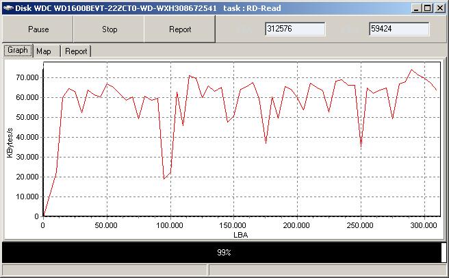

bei mir steht aber nur verify read erase oder butterfly read anstelle write ???
Sorry, das sollte "Erase" heißen (es wird ein Testpattern geschrieben)
Bist Du sicher, auch das RAID-Volume für den Test ausgewählt zu haben?
Von welchem der beiden RAIDs ist das? Der mit den 2TB oder den 3TB Platten?
Die Transfer-Geschwindigkeit ist ja grottenschlecht. Das schafft ja eine einzelne 2,5" Platte in einem Netbook...

Interessant ist, dass ich konstant 100MB/ sec kopieren kann (sehe ich in der Leistungsanzeige in windows) aber das Programm kommt nur auf 65. Beim Schreiben komme ich egal welche Blocksize ich nehme nur mit Peaks auf 12MB und sonst nur konstante 4MB/Sec
Schätze das Problem könnte vielleicht ein anderes sein ?
Das war das 4x2TB Raid
