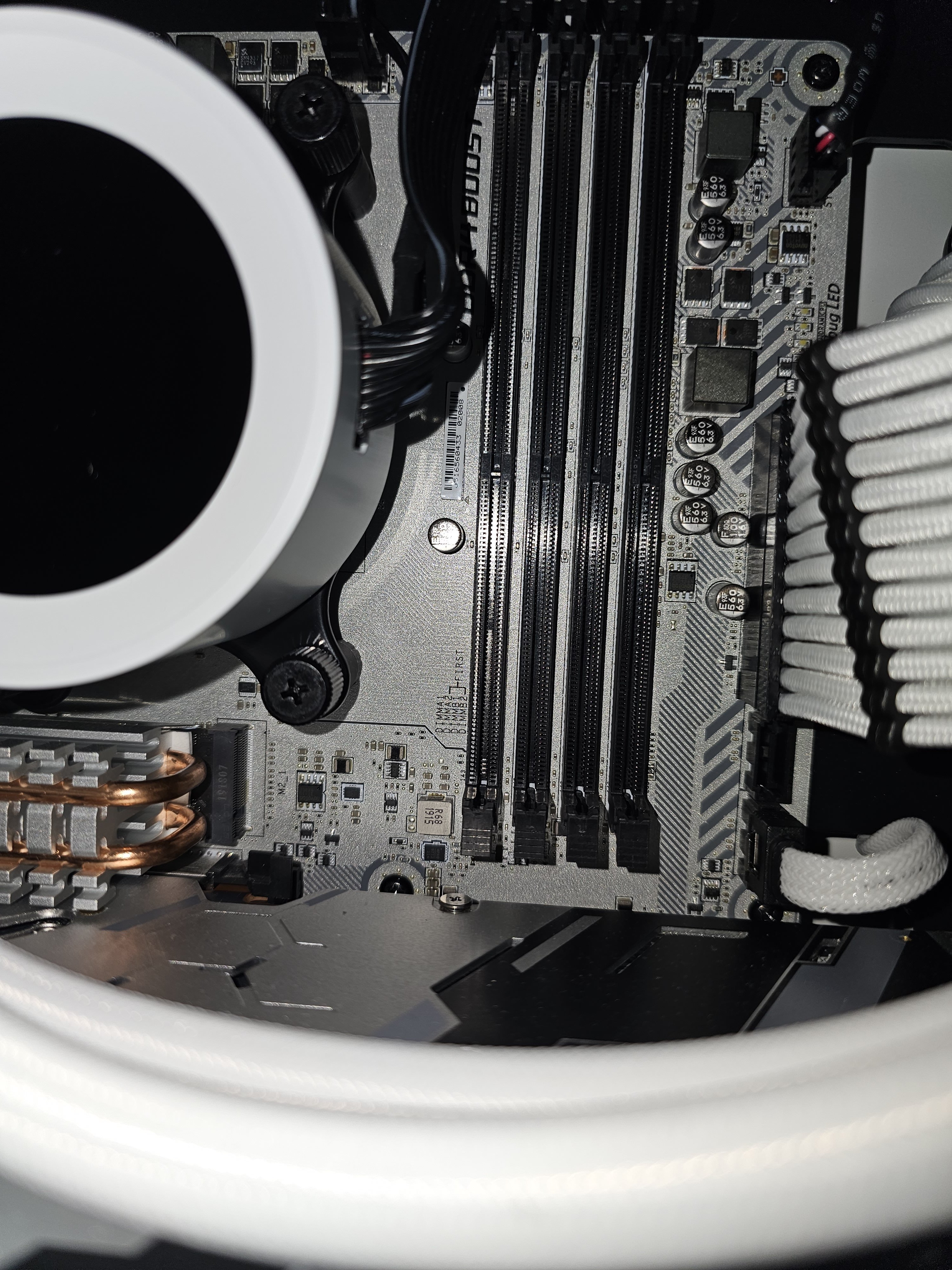

Hi,
ich habe bisher in meinem System 2x16GB Ram von Corsair verwendet.
Corsair Vengeance RGB PRO SL weiß DIMM Kit 32GB, DDR4-3200, CL16-20-20-38
Es sind RGB Rams. Da mir die Lücke in meinem Gehäse nicht gefiel und ich genau den selben Enhancement Kit nicht mehr kaufen kann., habe ich mir nochmal 32GB von dem selben Ram zugelegt. Ja, ich brauche keine 64GB. Und mir ist schon bekannt, dass volle Ausstattung nicht immer glatt läuft. Daher möchte ich euch um Rat fragen, was man ab besten in Bios Einstellungen reduzieren soll, in welcher Reihenfolge, um vielleicht es doch noch stabil hin zu bekommen

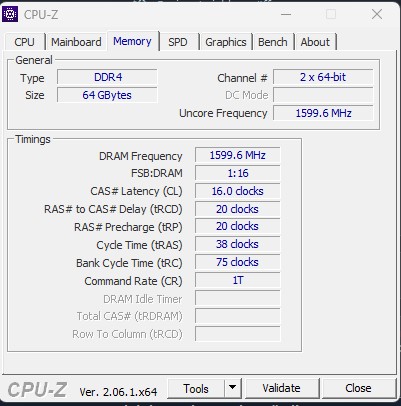

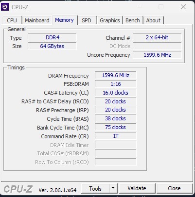

Ich habe zuerst einfach XMP Modus eingeschaltet. Das Ergebnis war, dass der PC nicht immer startete. Wenn das nicht klappte, habe ich NT ausgeschaltet und nach zweitem Mal wurde hoch gebootet. Nun habe ich XMP ausgeschaltet und die Werte des Speichers manuell eingegeben. Also 3200Mhz, T1 und 16-20-20-20-38. Das war heute und PC lieft ca 5 Std, bis bei neuem FF-Tab er einfach neu startete.

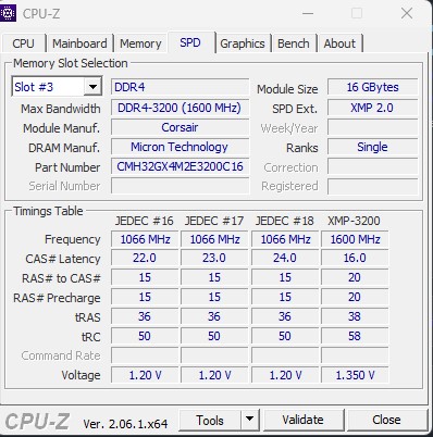

Was ich im CPU-Z noch festgestellt habe, ist: das Slot 1 und 2 ind DUAL laufen und Slot 3 und 4 in Single.
Ich kann im BIOS die Taktfrequenz runter setzen, T1/T2 einstellen, Timings ändern. Aber was sollte man als erstes versuchen?
Beste Grüße, Tapac
Das bezieht sich auf die Ranks, aber beweist erneut, dass der Vengeance random Dies nutzt. Das eine Kit in 1/3 und das andere in 2/4, nicht direkt nebeneinander.
Du hast wie so oft zwei Kits mit verschiedenen Speicherbausteinen erwischt. Die solltest du paarweiße in 2/4 und 1/3 stecken, nicht nebeneinander. Genauso macht es einen Unterschied welches der Kits in 2/4 sitzt, theoretisch willst du da das schwieriger zu betreibende Kit haben aber es ist nicht unbedingt immer einfach vorrauszusagen welches der beiden das ist.

Anscheinend sind das auch keine vier "identischen" Module, wenn Single und Dual Rank angezeigt wird
Welche Revision steht auf den Riegeln? Werden unterschiedliche sein
TapacBulba schrieb:
Nur laufen jeweils ein Ram aus beiden Kits im Dual Chanel Modus und die anderen im Single..
Nein, das ist falsch, du verwechselst hier Ranks mit Channel. Was du meinst ist technisch so auch gar nicht möglich, mal abgesehen von Flex-Channel.
Reaktionen: iron_monkey

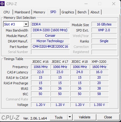

Könntest du Slot 1 bis 4 in CPU-Z zeigen? Ich denke auch du meinst die Rank aufteilung der einzelnen Riegel, wobei es keinen Sinn ergibt dass die innerhalb der jeweiligen Kits unterschiedlich ausfallen sollten.

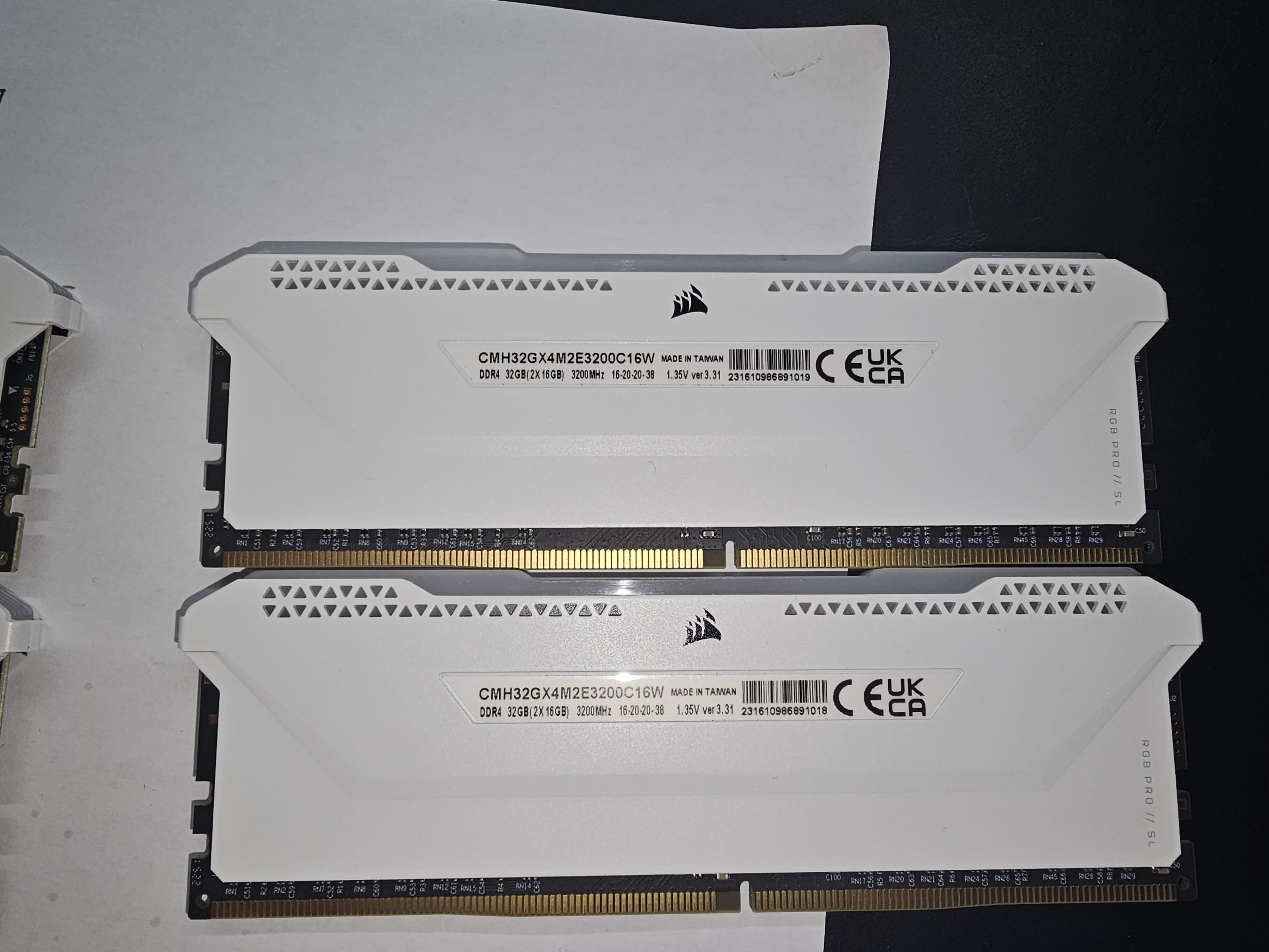

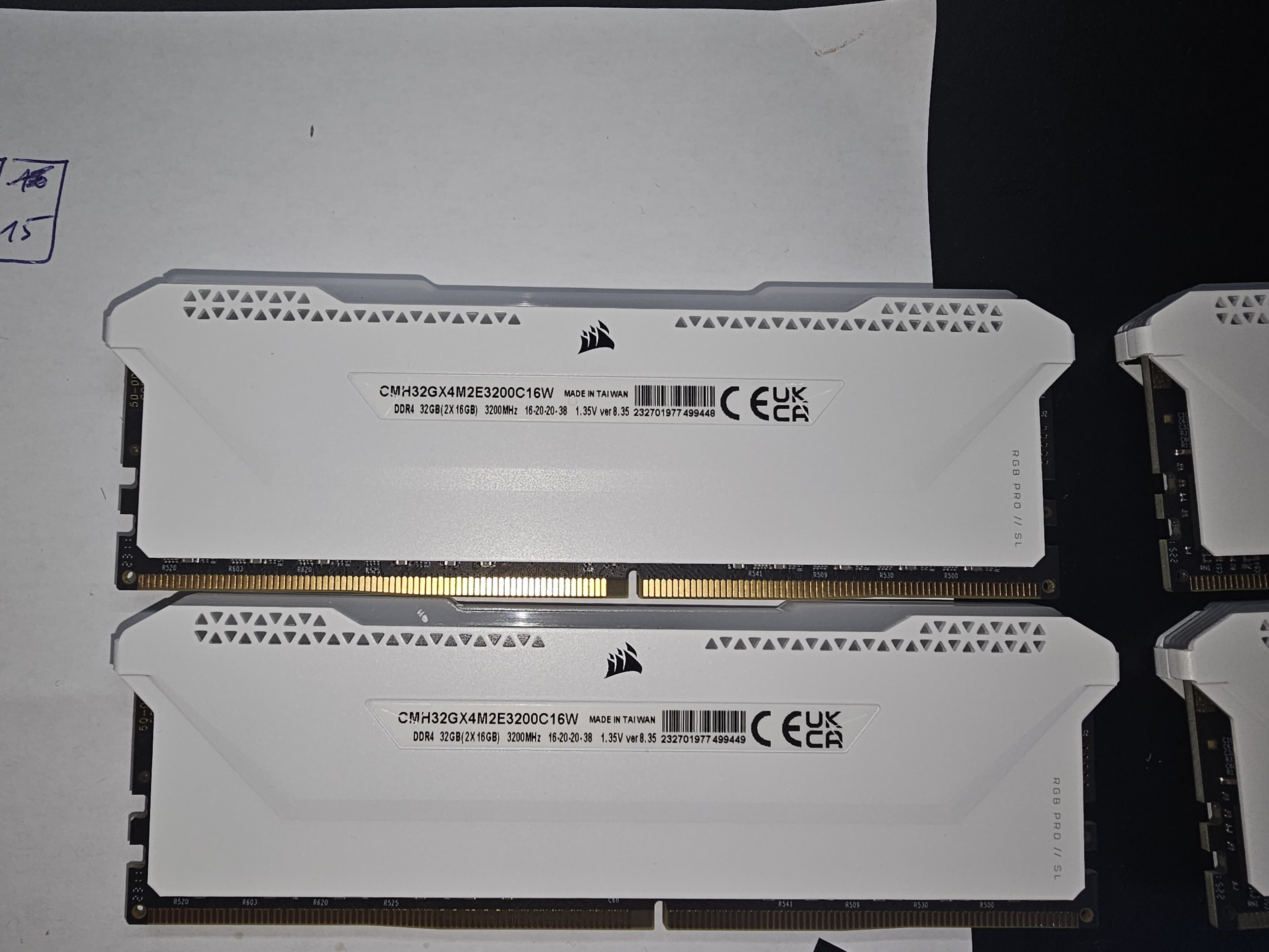

Scheinen alle gleich zu sein

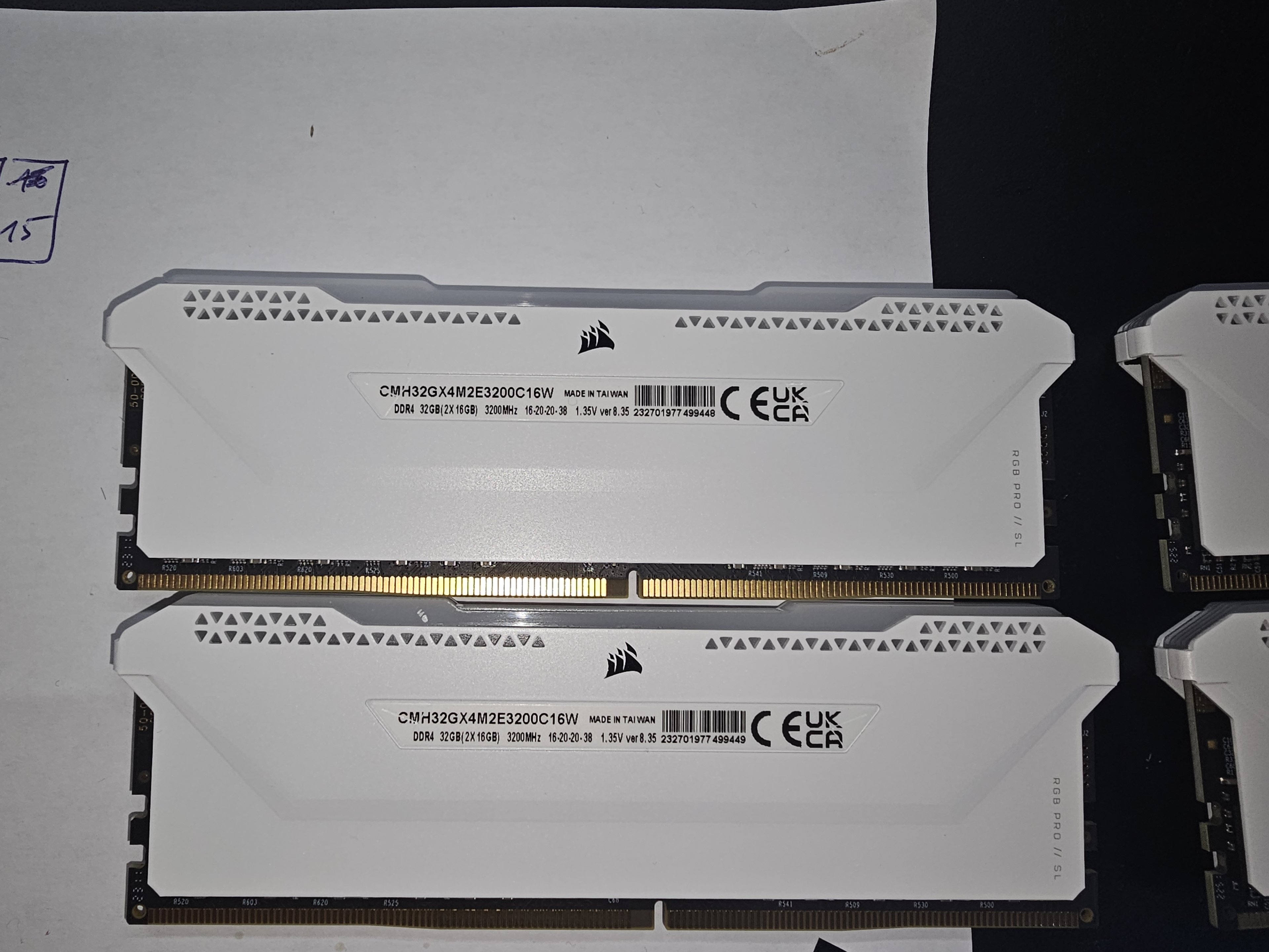

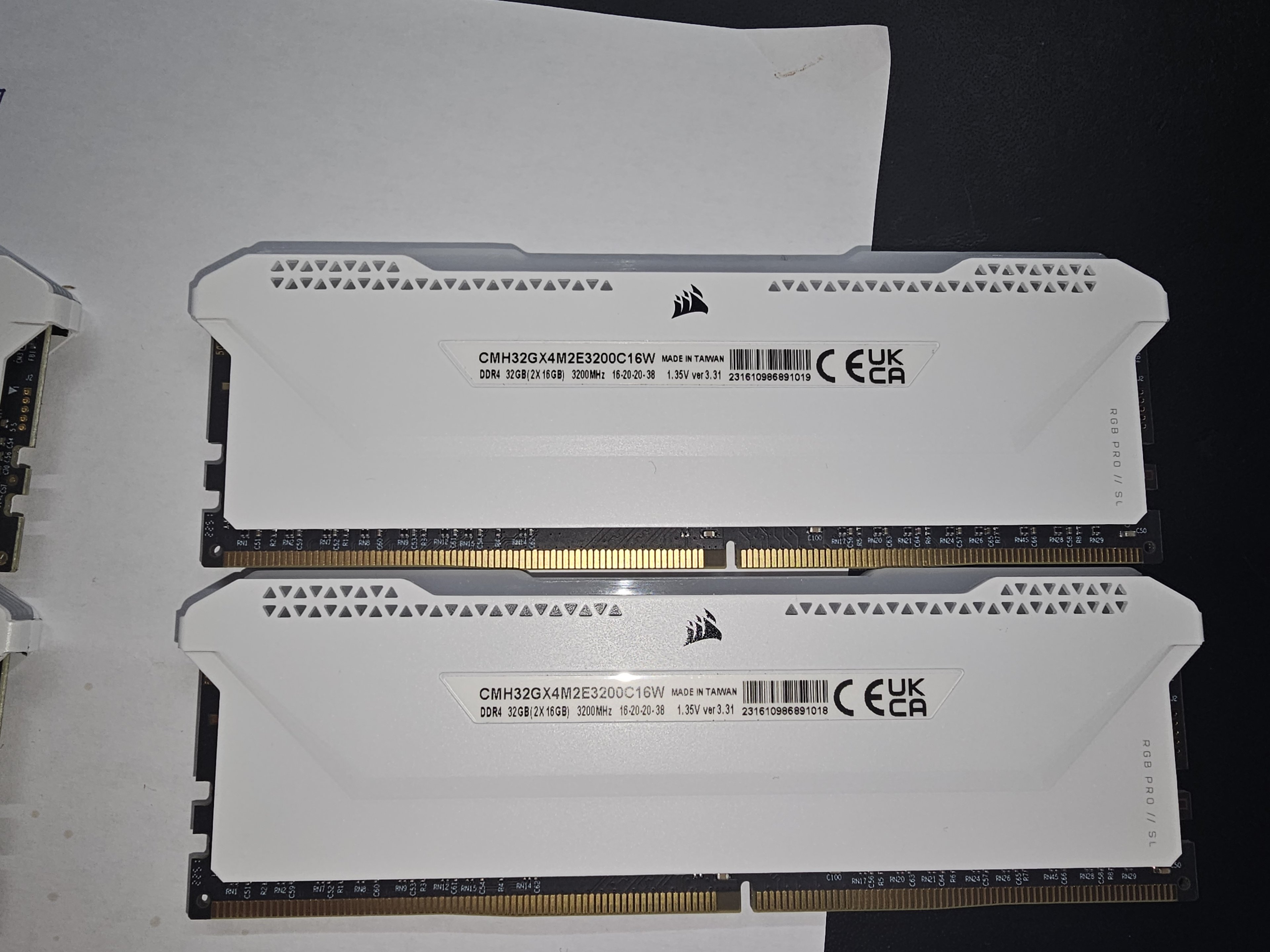

Nope. Die Version ist unterschiedlich und somit auch die Die-Bestückung
Wie hast du die verbaut? Wenn dann in Slot 1-3 & 2-4 jeweils die Riegel mit der gleichen Version
Reaktionen: Sinatra81 und iron_monkey
Nö sind eben nicht die gleichen, einmal Revision 8.35 und das andere ist 3.31. Sehr warscheinlich sind verschiedene Speicher ICs auf den beiden Kits verbaut. Nur weil sie gleich aussehen sind es nicht automatisch die selben Kits...
Mit etwas mehr Vdimm und VSOC kann man da bestimmt 3200MTs stabil bekommen, es wäre jedoch nett zu wiessen welche ICs auf den Beiden Kits sind. Das kann man mit Typhoon Burner auslesen.
