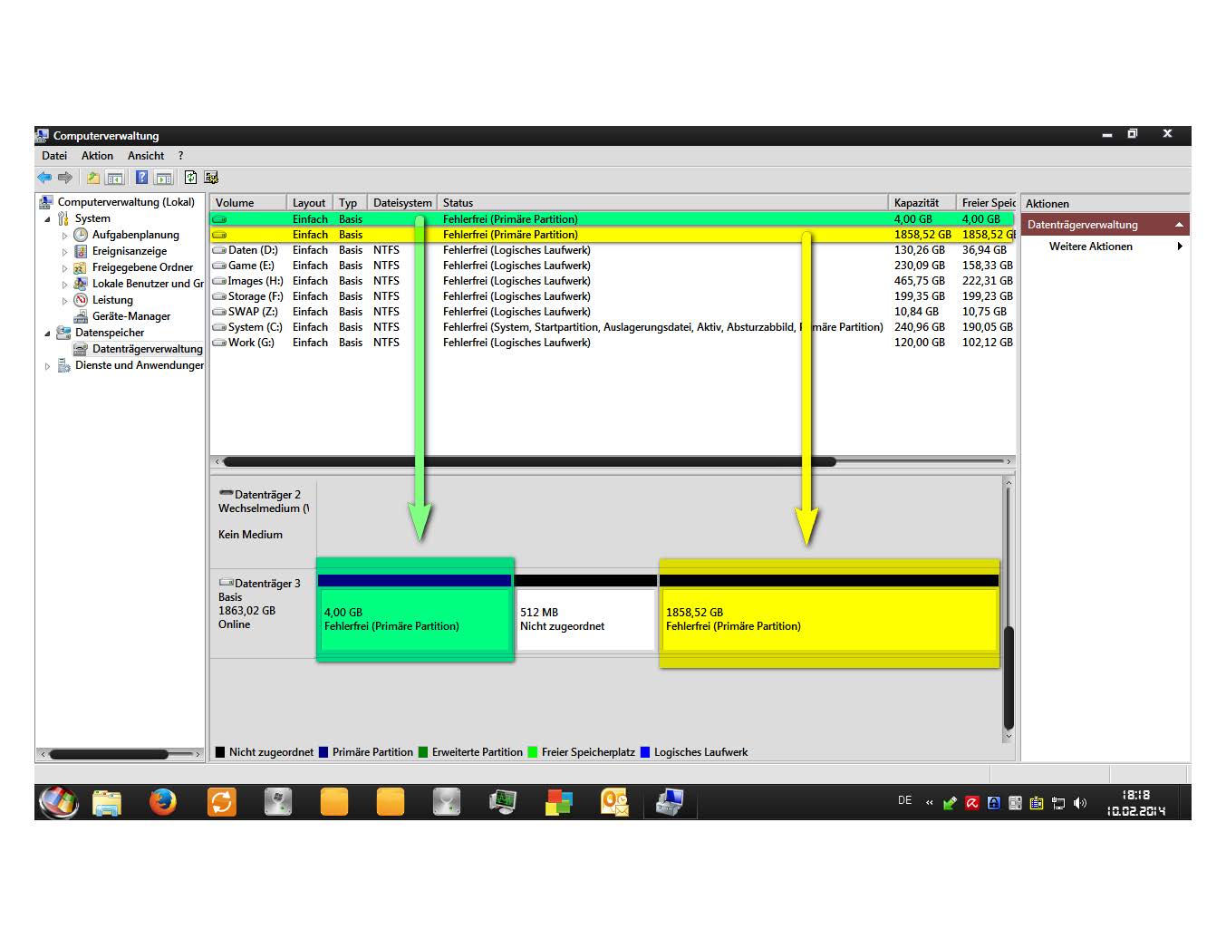

Phunkberater schrieb:
Hast Du schon nachgeschaut, ob das Laufwerk im Windows Disk Management (diskmgmt.msc) aufscheint. Vielleicht musst Du ja nur wieder einen Laufwerksbuchstaben vergeben?
So sieht es aus, wenn das RAID Gehäuse mit beiden Platten am Rechner angeschlossen ist.
Da fehlt das Dateisystem bzw. Windows erkennt es nicht. Also ist es leider nicht nur ein fehlender LW Buchstabe. Du solltest also mal den DL starten und mal ne cdrw oder cdr bereithalten. Ich drück dir die daumen.
