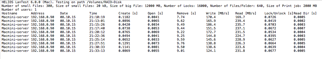

Danach habe ich noch die Geschwindigkeit des RAID getestet:
Die Werte sehen eigentlich ganz gut aus. Jedoch habe ich keinen Zugriff auf Smart werte oder ähnlich, gibt es da noch Tools mit denen das RAID auf seinen zustand geprüft werden kann ?

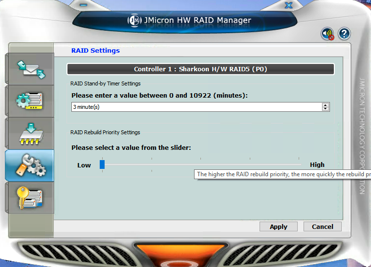

Was ist da die Beste Einstellung:
Fehlerhafter Controller oder Platten?

Wie sehen die S.M.A.R.T. Werte der Platten aus? Was ist mit der TLER, ist der Timeout der Platten geringer als der Timeout des RAIDs?
Wo kann ich das Prüfen BZW einstellen?
----- Update---
Habe es gefunden und habe es auf die höchste Stufe gestellt.
