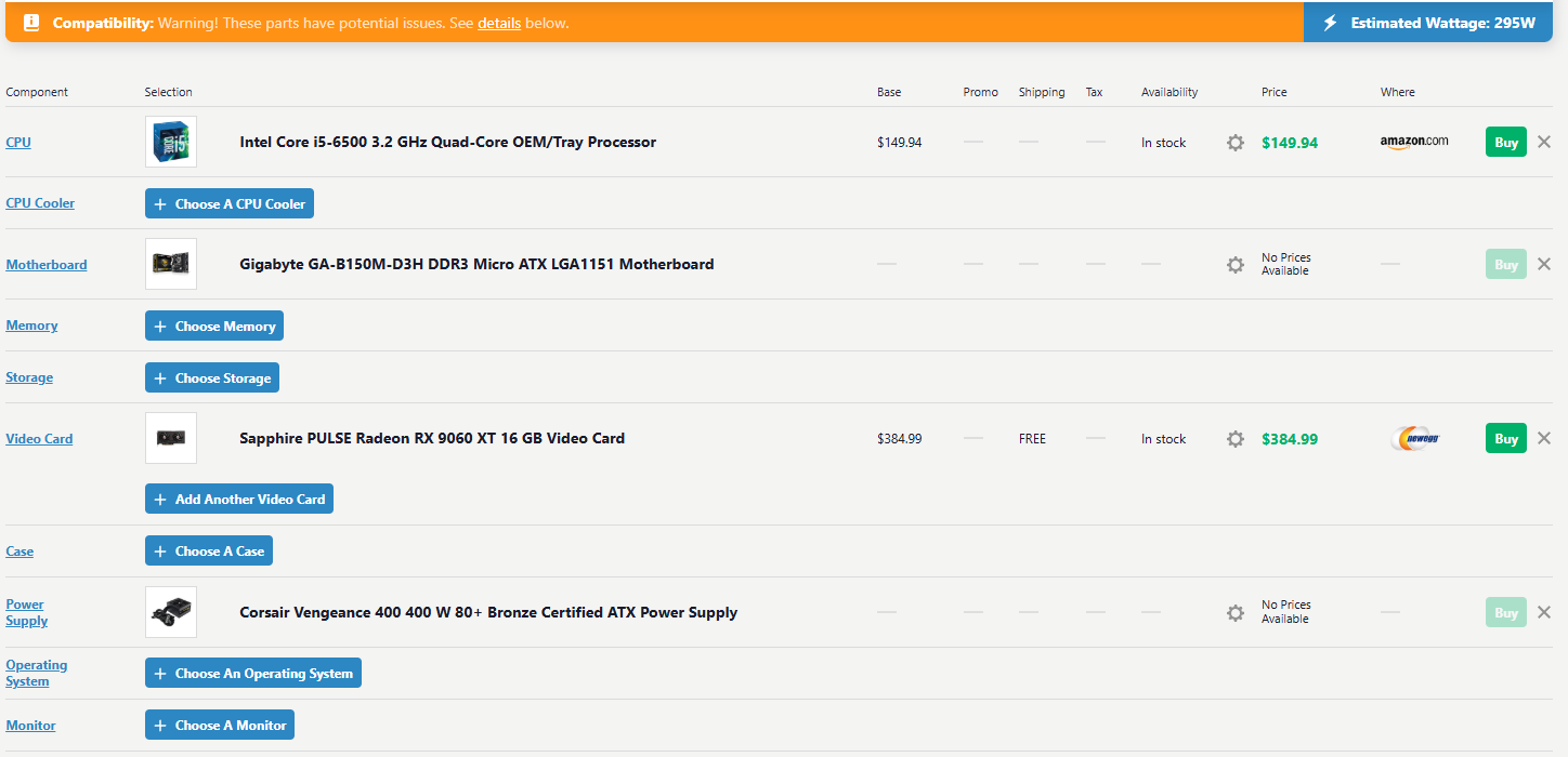

Ich habs auch mal grob mit pcpartpicker.com gecheckt (ka wie gut die sind):
Da käme ich mit den stromintensivsten Komponenten auf knapp 295W.
