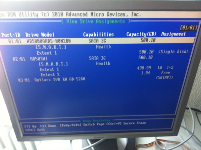

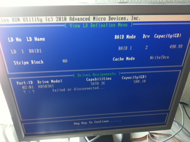

Problem: 2 Platten im Raid1 Verbund, klemme ich Platte 1 (WD) zum Funktionscheck ab, bootet das System einwandfrei von der zweiten Platte (Samsung).
Klemme ich Platte 2 ab (Samsung) bootet der PC zwar von Platte 1 (WD), aber kommt nur bis zum Windows XP Wilkkomens Screen (blauer Schirm mit kleinem Windows XP Logo). Der Mauszeiger lässt sich bewegen.
Hardware:
Gigabyte GA-890GPA-UD3H
1x WD5000AADS
1x SAMSUNG HD503HI
OS:
Windows XP 32-Bit
Im RAID Menü habe ich die beiden Platten zu einem RAID1 Verbund definiert, habe nicht die vollen 500GB genutzt, da mir gesagt wurde, bei 2 unterschiedlichen Platten sollte man ein paar "MB" weniger verwenden als das Festplattenmaximum.
Wenn ich im laufenden XP Betrieb einen festplattencrash simuliere, also Stromstecker abziehe, läuft XP normal weiter....
Allerdings ein Neustart (Boot) von der WD Platte will nicht, geht nur von der Samsung Platte.
Wo habe ich einen Denkfehler, bzw wo muss ich etwas in der Konfiguration ändern?
Ich möchte ein Ausfallsicheres System haben, bedeutet, fällt eine Platte aus, muss das Betriebssystem von der zweiten Platte booten und laufen.
P.S.: Wenn ich beide Platten wieder eingesteckt habe, und im RAID Menü schaue (STRG+F) dann sehe ich das die WD HDD fehlt?
Anbei mal 2 Fotos:
