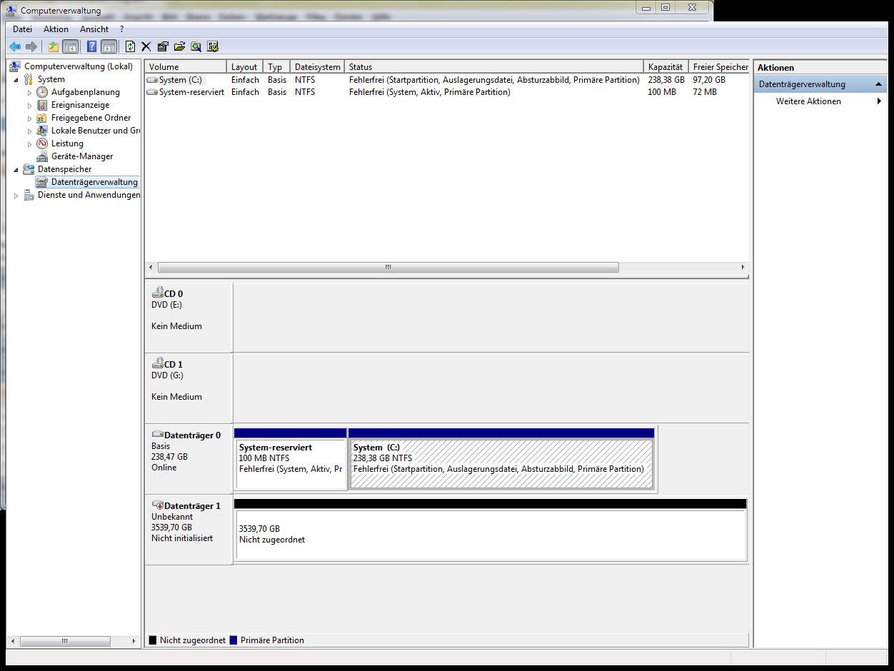

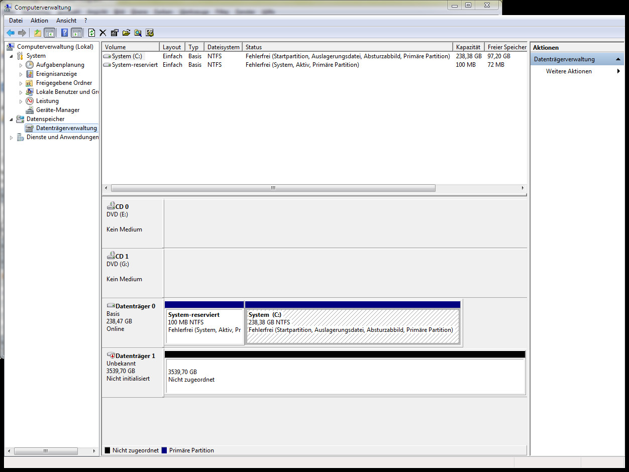

Ok, habe Schritt 5 durchgeführt.
Nach dem Booten war kein Initalisierungs-Vorgang sichtbar.
Momentan wird aber auch nur meine System-Platte angezeigt.
Ich bin ab 21:00 Uhr nochmal aus dem Haus und erst zwischen 23 und 0 wieder da
