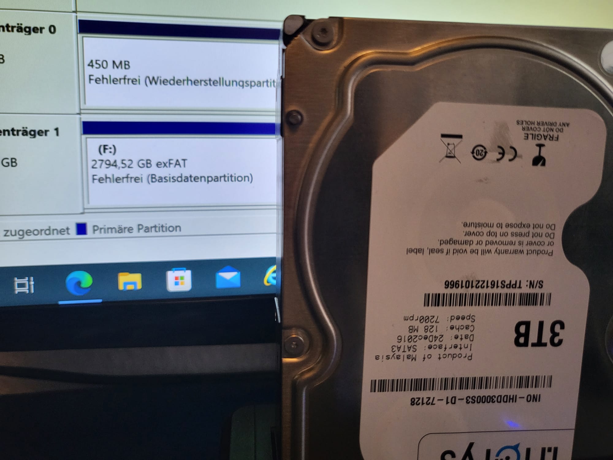

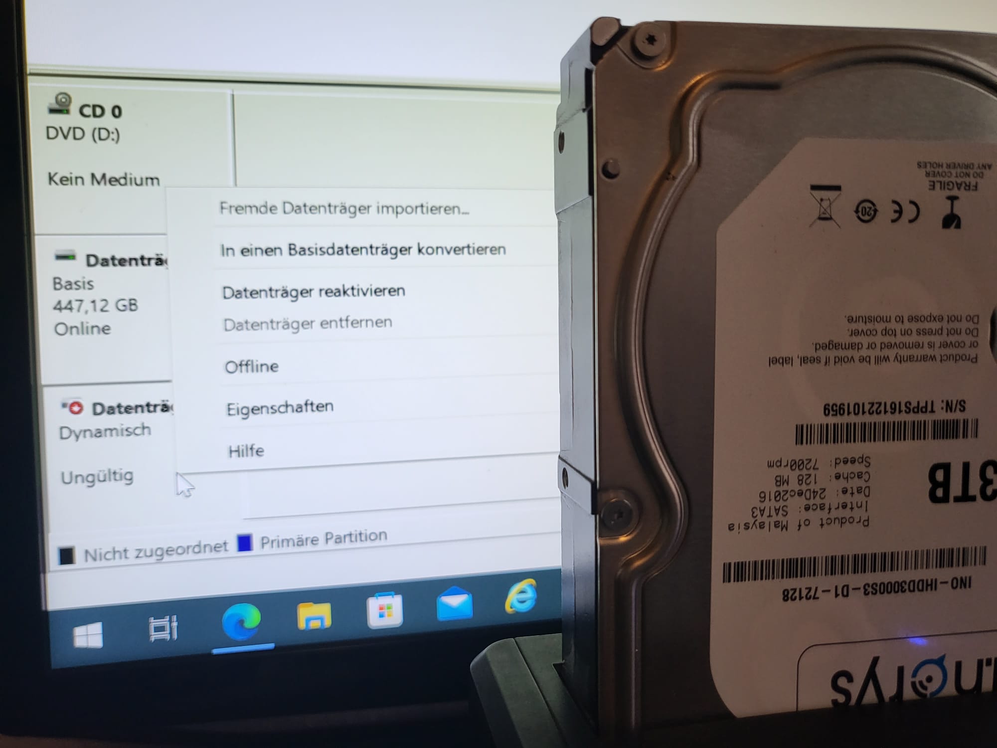

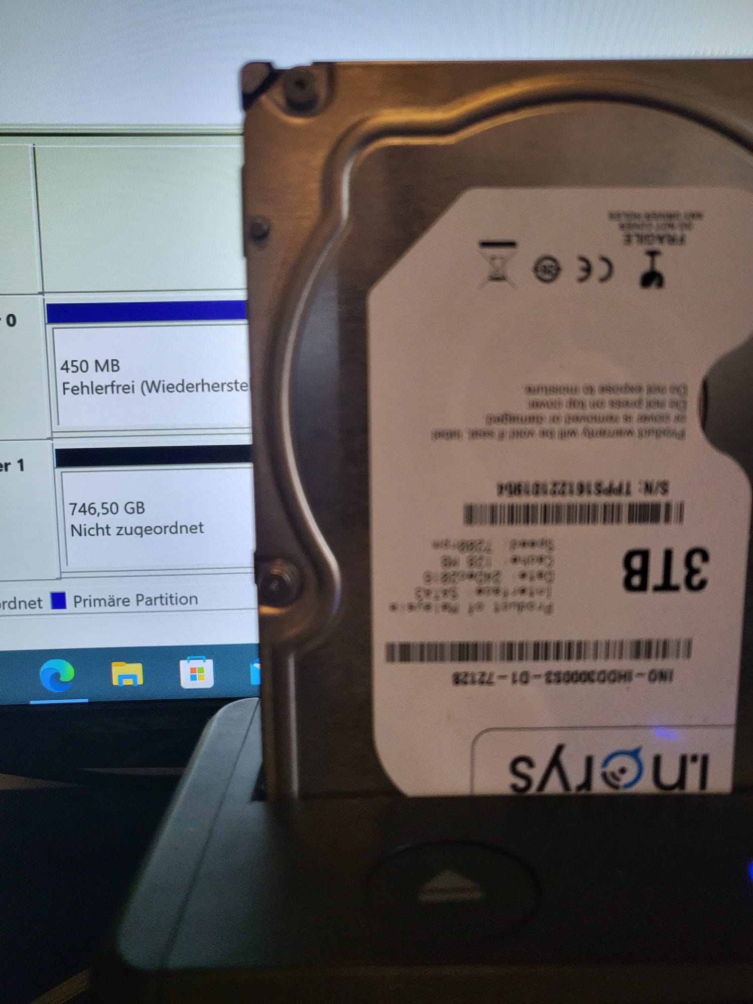

Zeit für eine kleine Bildergeschichte.....
Verstehst Du jetzt was das Problem war?
Die Platten müssen richtig "re"initialisiert werden.... und das kann diskpart einfach nicht.
doch, dass sollte mit "select disk" und dann "clean all" gehen. Dann sollte sie komplett neu initialisiert werden.
Bzw. sollte es nicht der Eintrag "in einen Basisdatenträger konvertieren" auch lösen?
