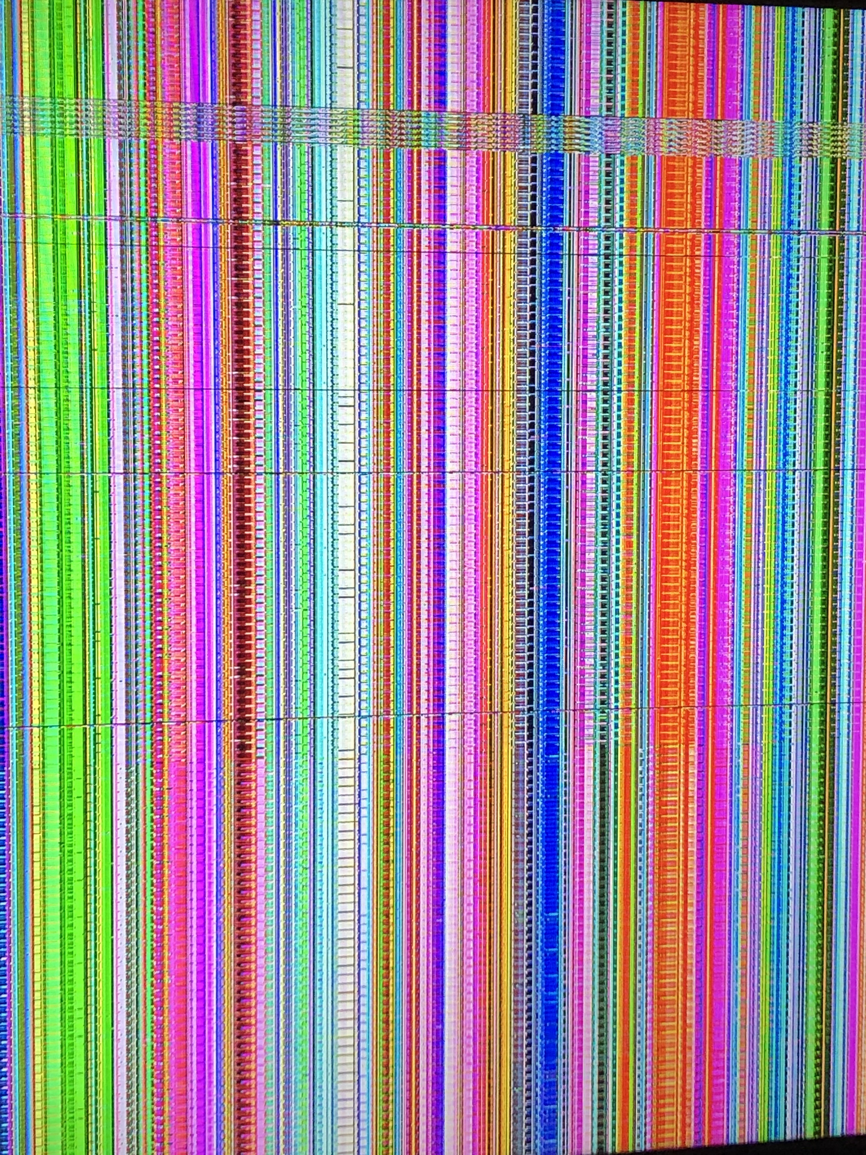

Da das nichts gebracht hat, bin hier so langsam mit meinem Latein am Ende. Verpixelte Bunte Linien auf dem Bildschirm hört sich schon mal gar nicht gut an und könnte auf einen defekt hindeuten.

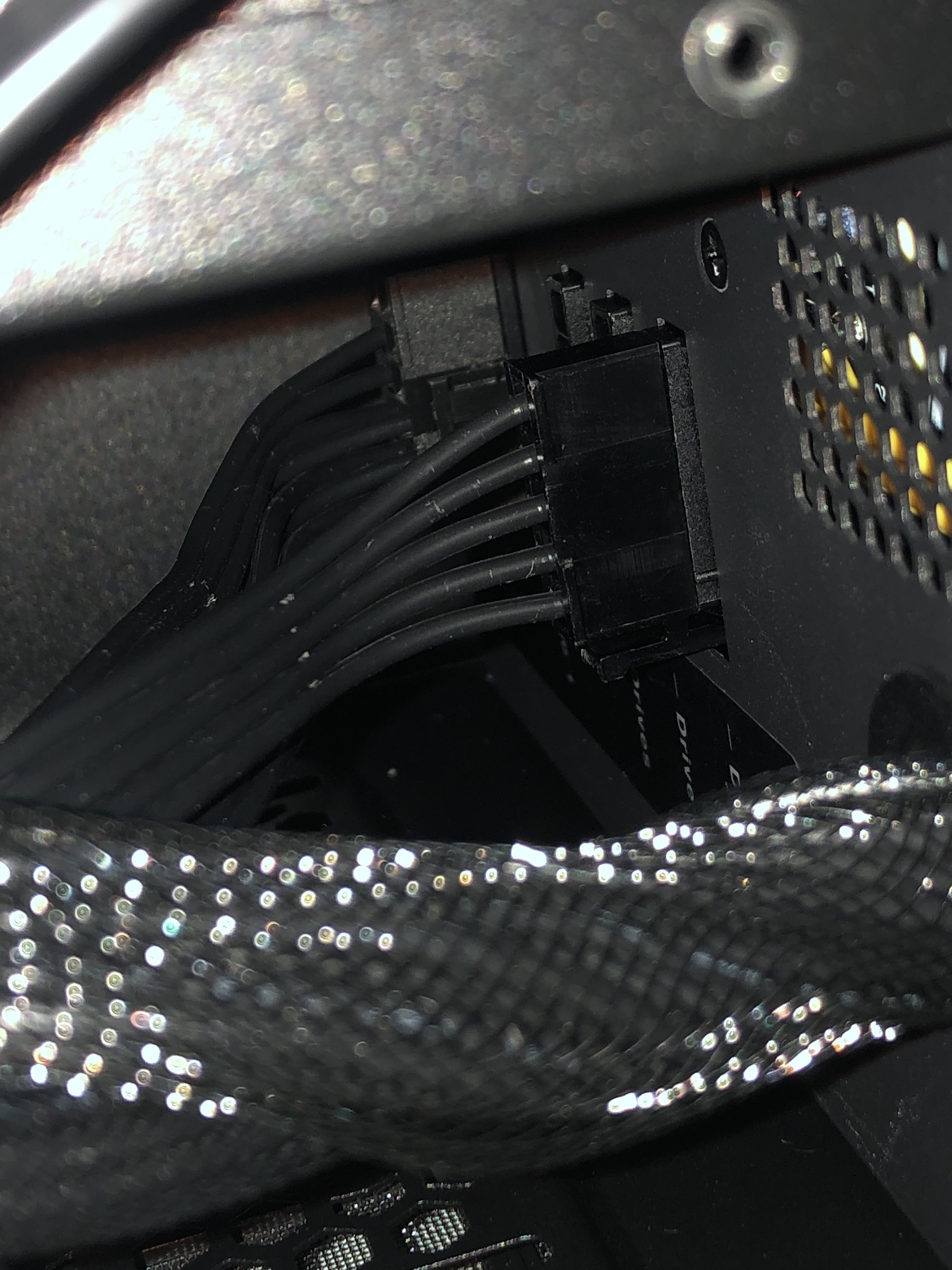

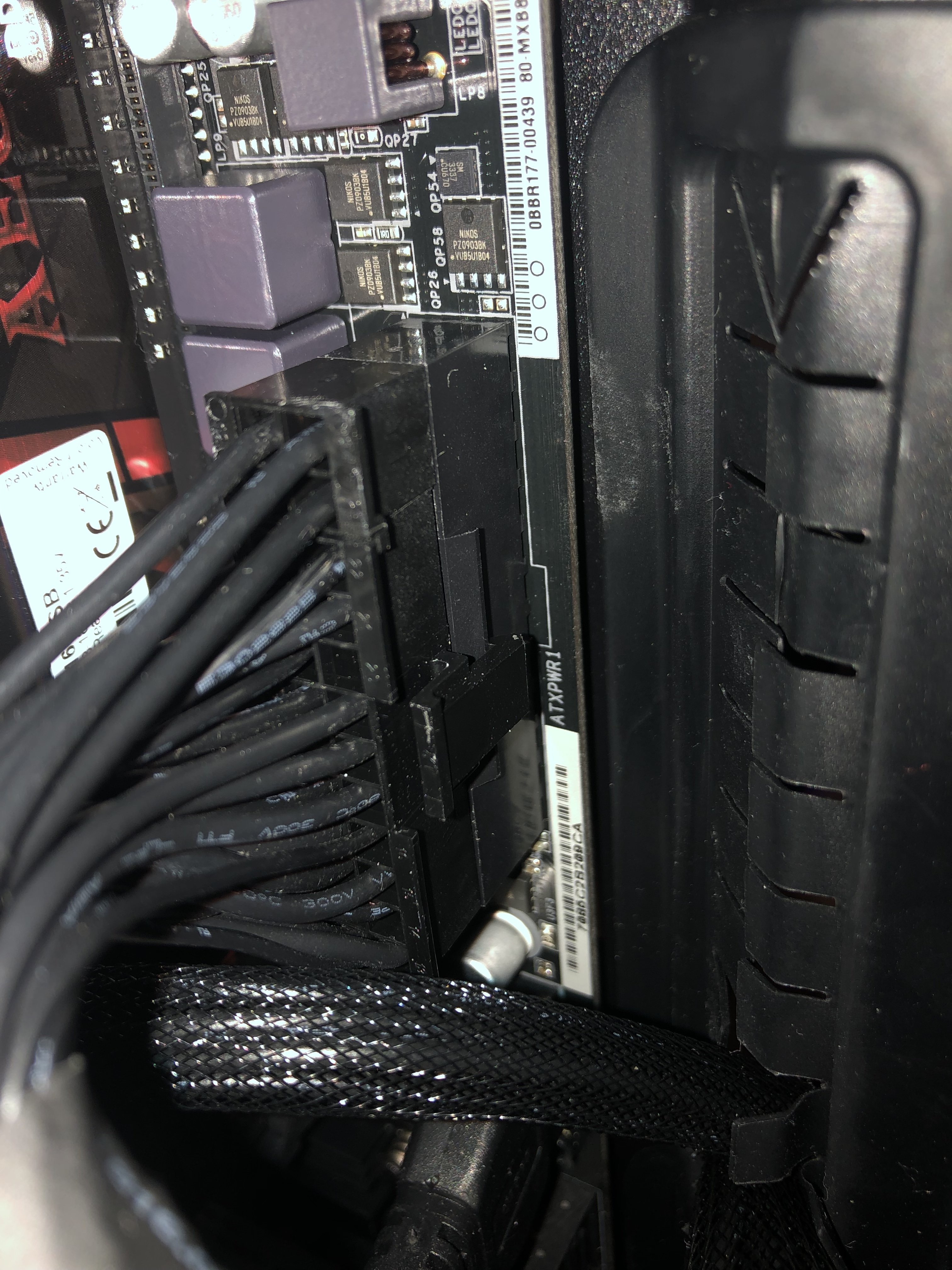

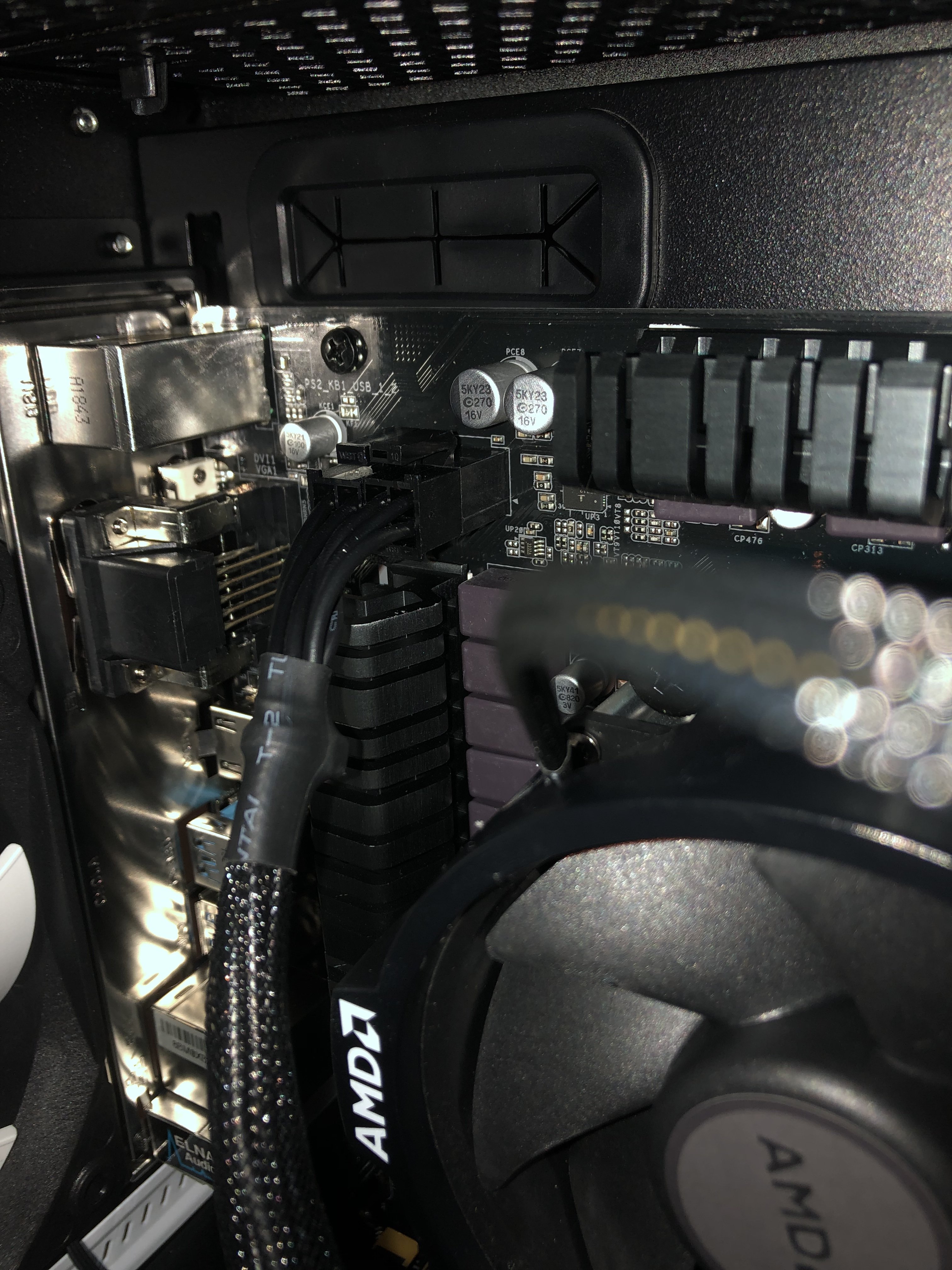

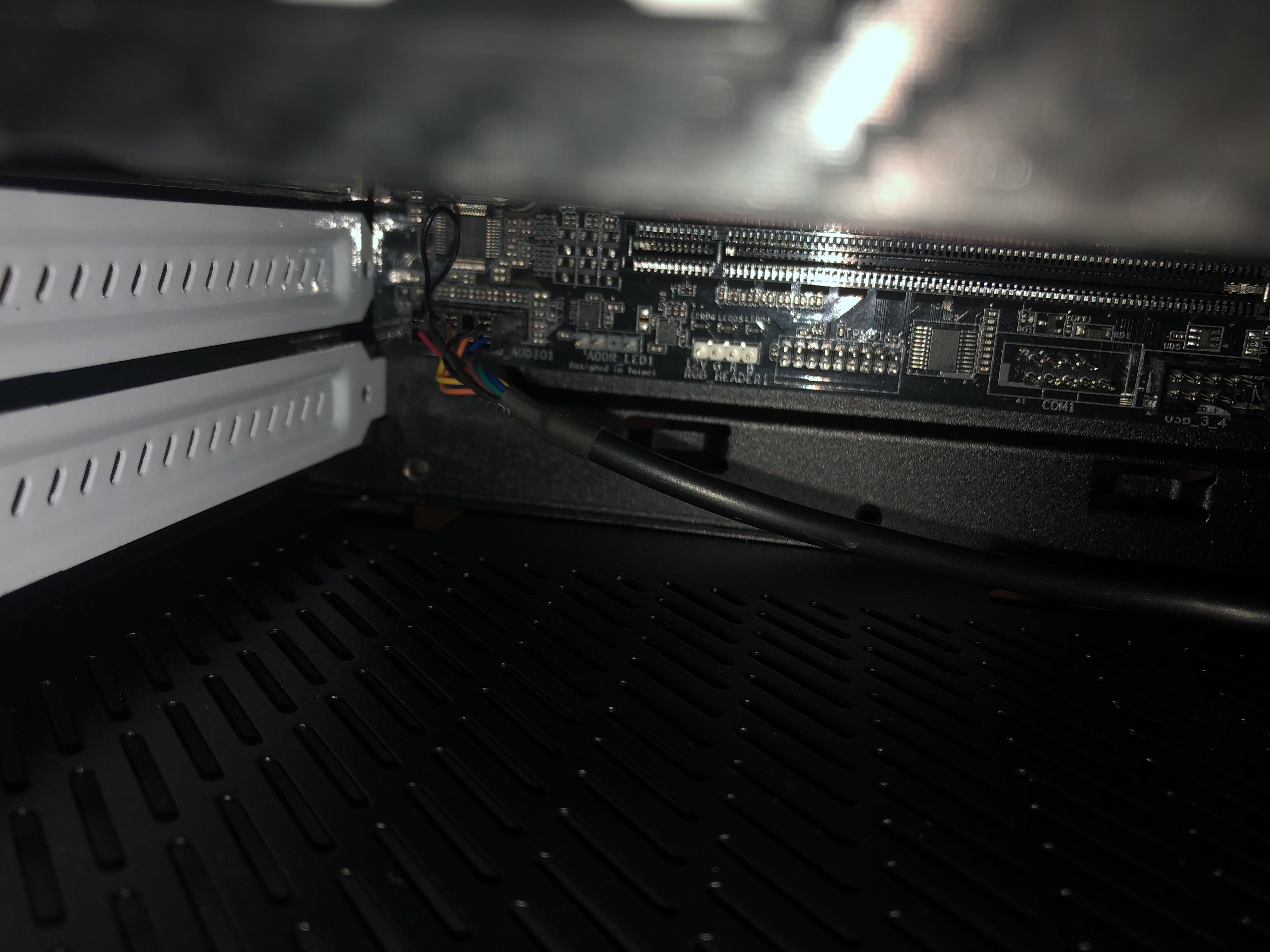

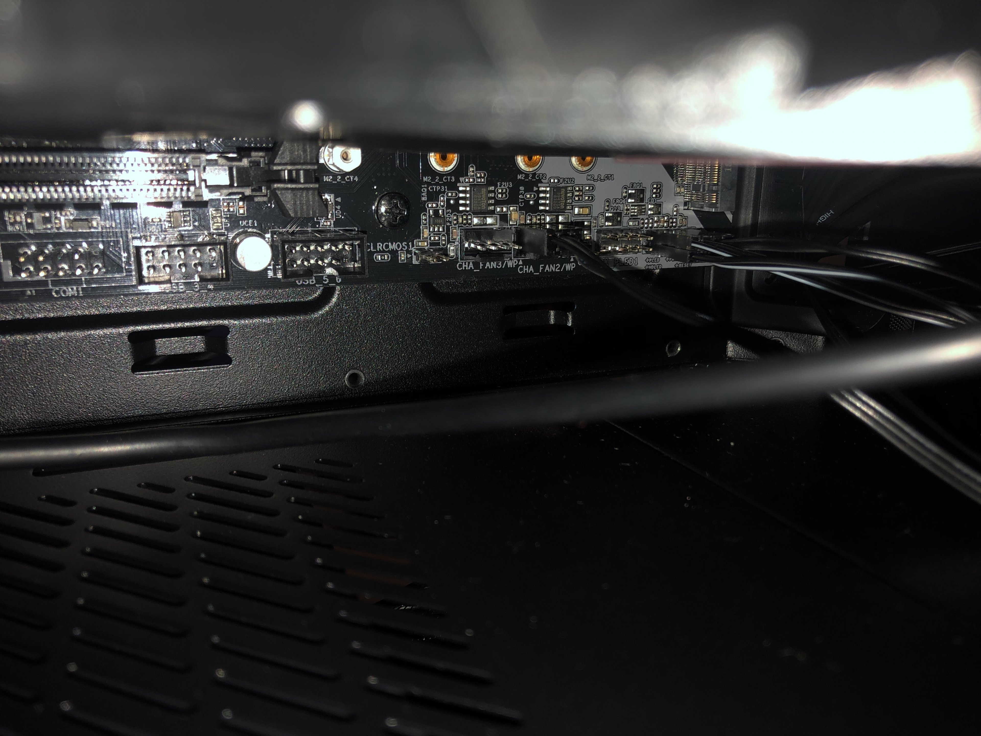

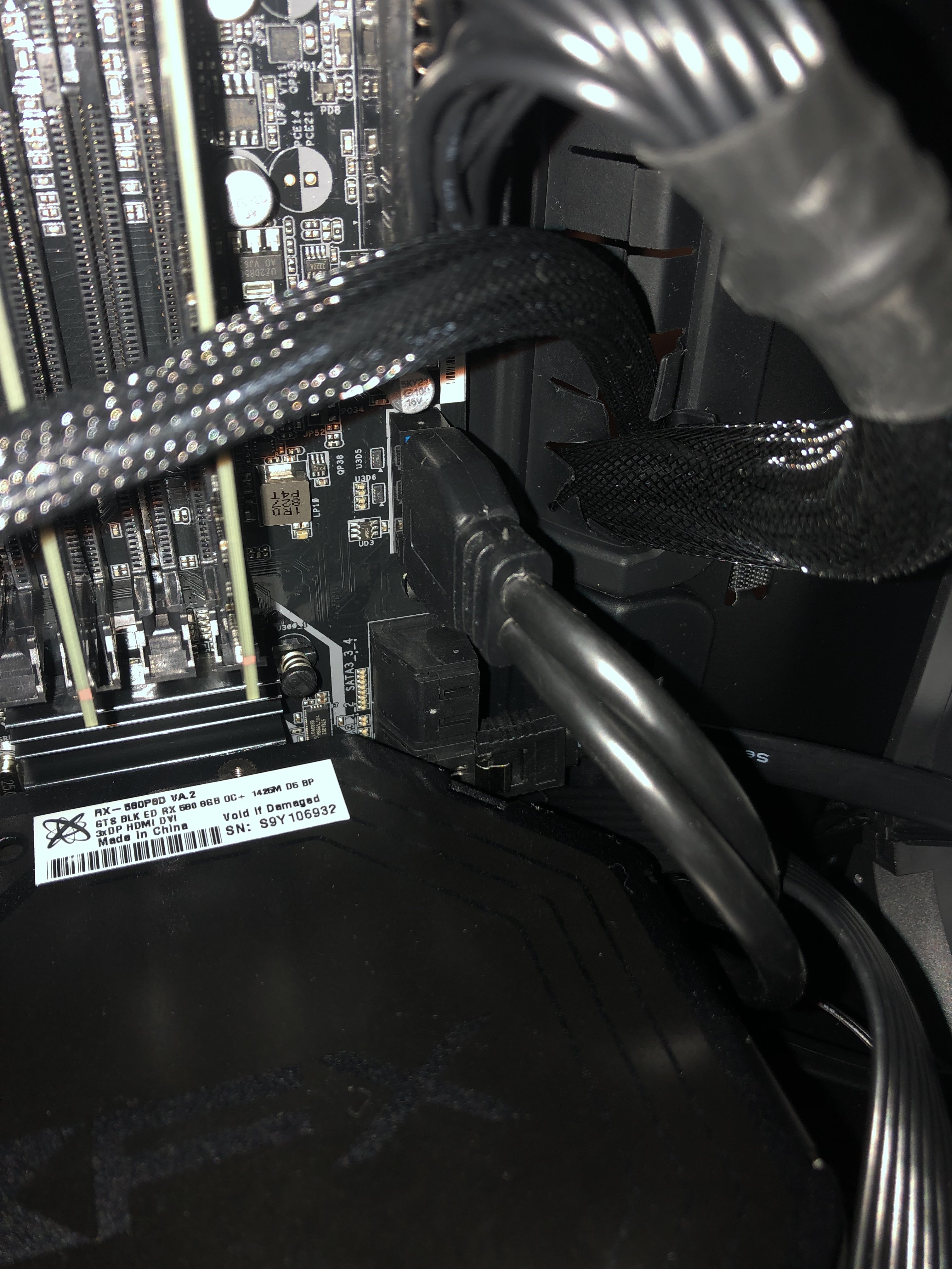

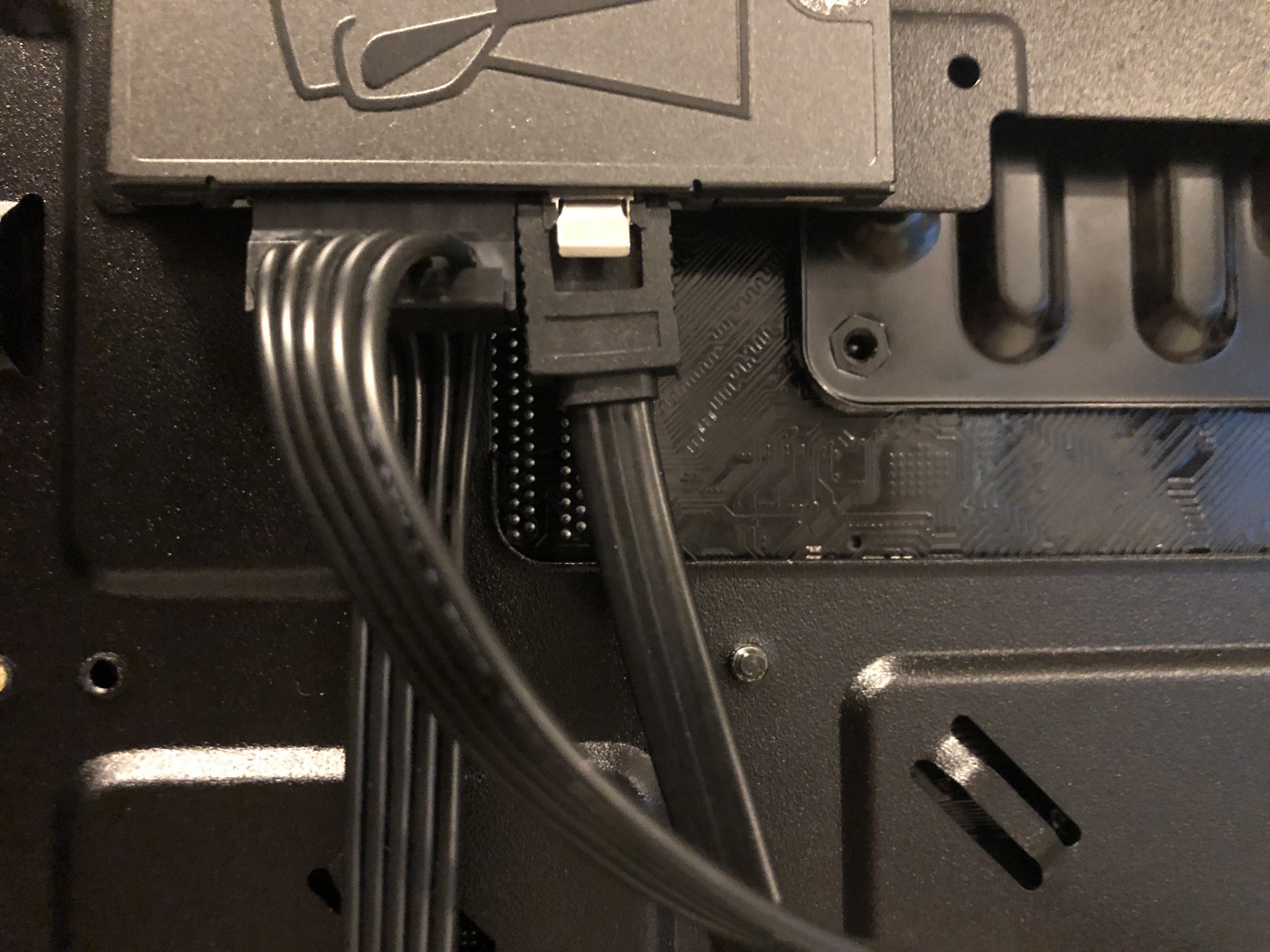

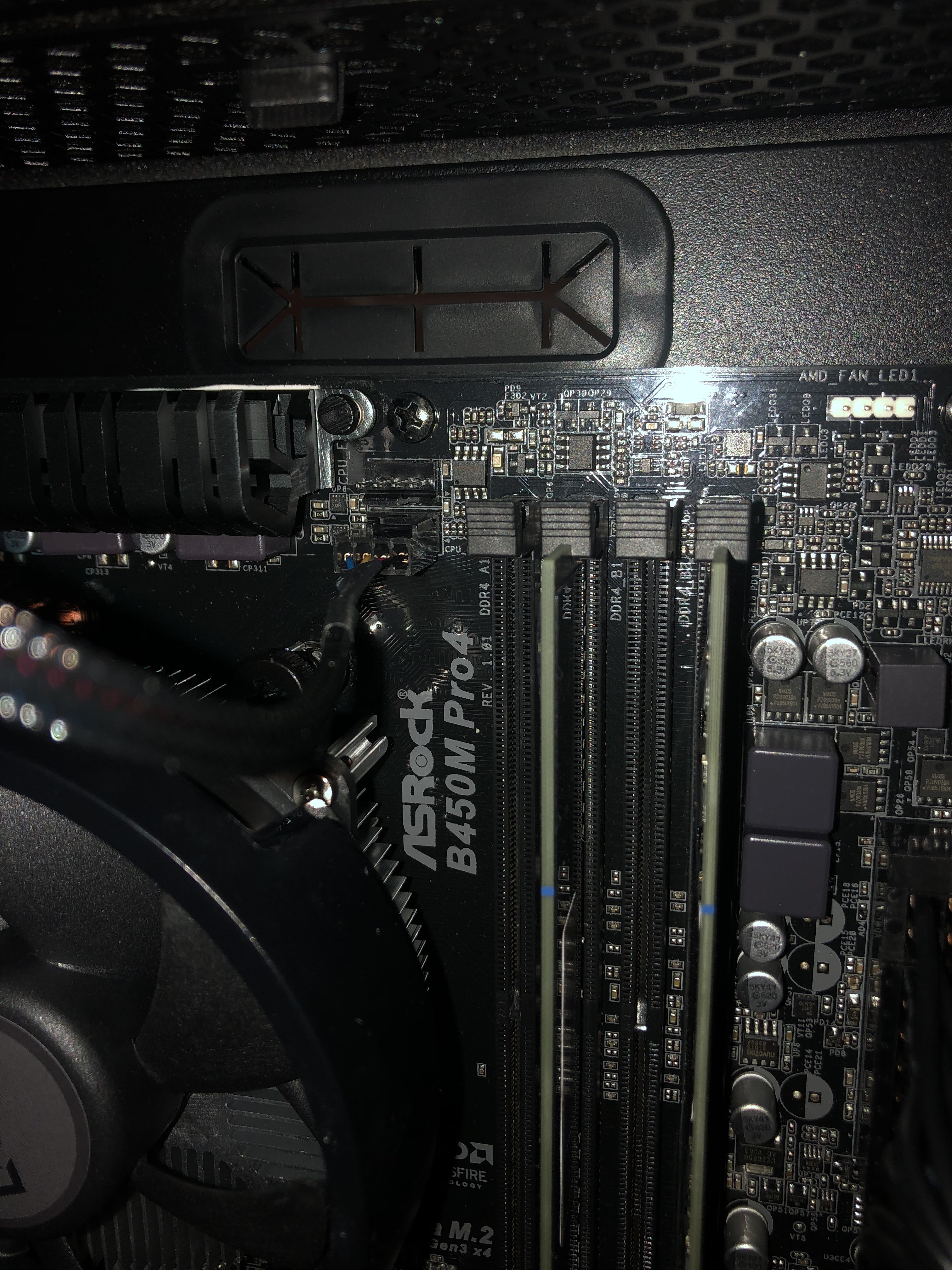

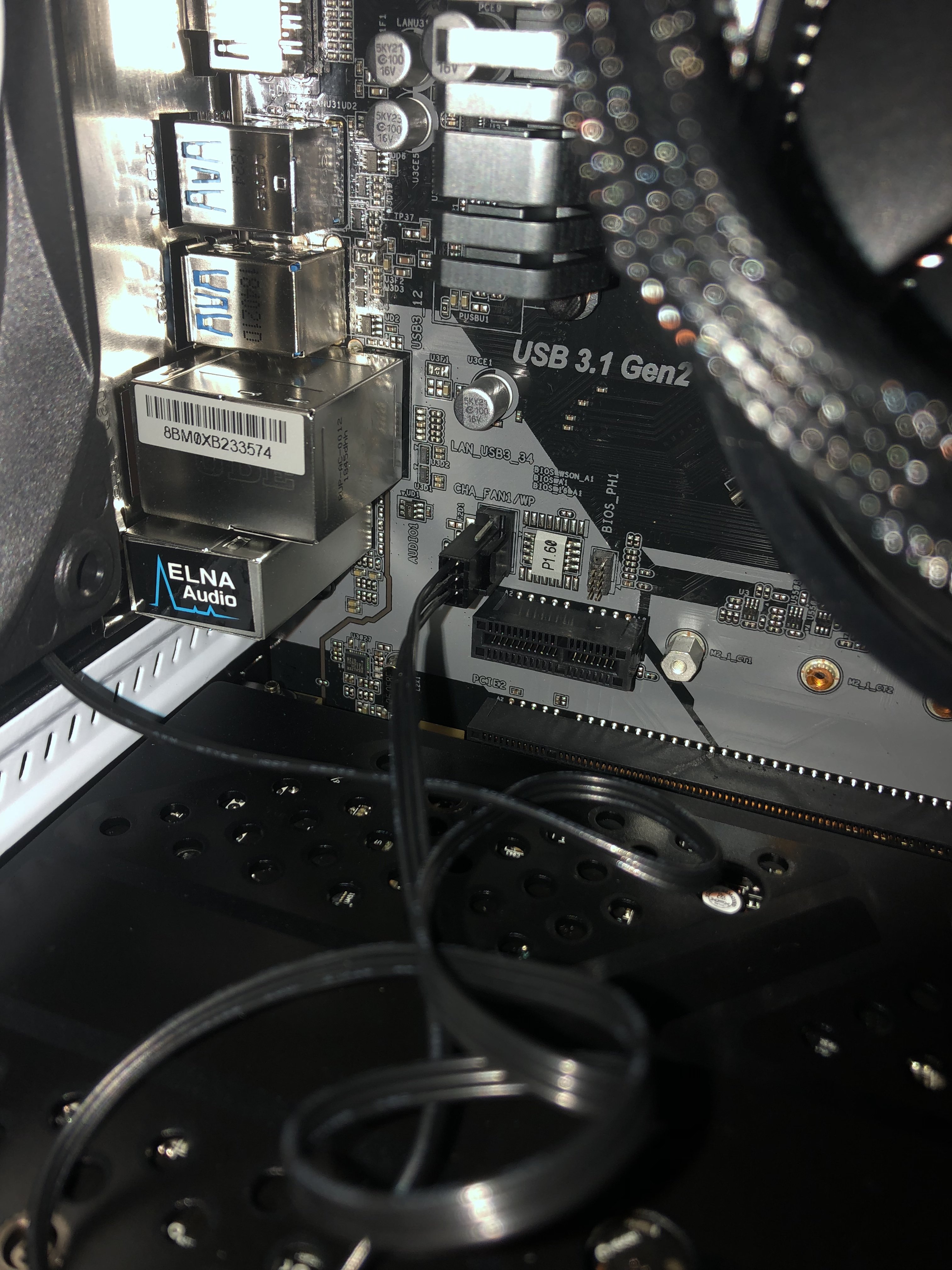

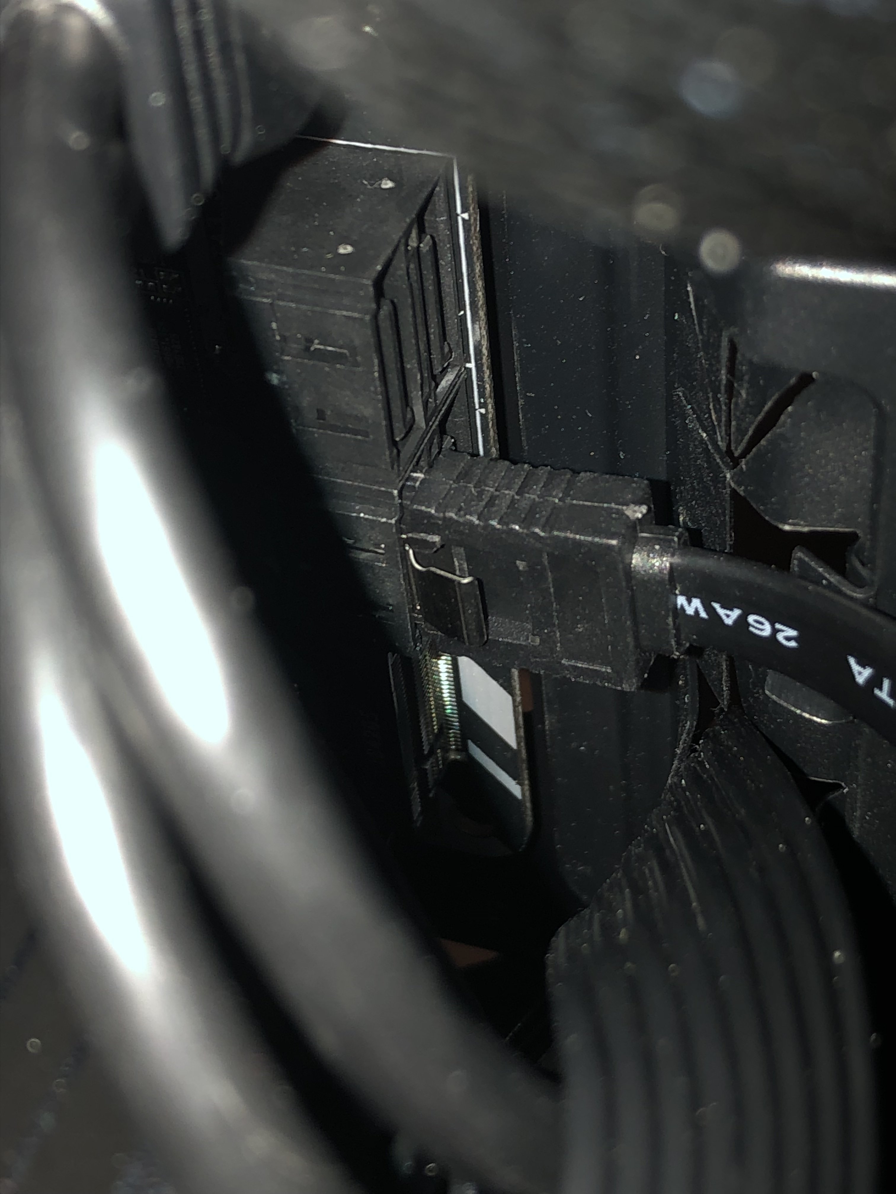

@Bard Habe hier mal ein paar Fotos gemacht, von allen Anschlüssen. Vielleicht kannst du darauf ja was erkennen? Hab eigentlich alles wie beschrieben angeschlossen.
Bei 6AB erkennt man unten links die Anordnung eben nicht, aber das hab ich anhand der Anleitung verkabelt.

Eigentlich sind alle Kabel da, wo sie sein sollen. Das Sata Festplattenkabel (Bild B757) sitzt aber ganz schön auf Spannung, da würde ich zur Sicherheit versuchen, ein Kabel mit schmaleren Anschluss zu erwerben (der Pc sollte aber auch ohne Festplatte bis zum Bios kommen).
Was passiert denn genau, wenn du den Rechner anschaltest? Ist der Monitor an der Grafikkarte angeschlossen?
Den 8-Pin Stecker für die CPU hätte man vorher zusammenklippen sollen, sollte aber so auch keine Probleme machen.
Versuch es mal ohne die Gehäuselüfter einzustecken, vorallem den 3-Pin Lüfter am 4-Pin Anschluss.

Wenn du jetzt nochmal im Gehäuse testen willst, solltest du alles unnötige vom Board abstecken, also auch den Audio- und Frontpanel-Konnektor, nur den Ein-/Austaster davon dranlassen.
Also ohne die Lüfter und mit nur einem RAM Riegel bekomme ich jetzt ein Bild, aber es wird nur das hier angezeigt..
Beim Wechsel des RAM Riegels dasselbe Spiel.

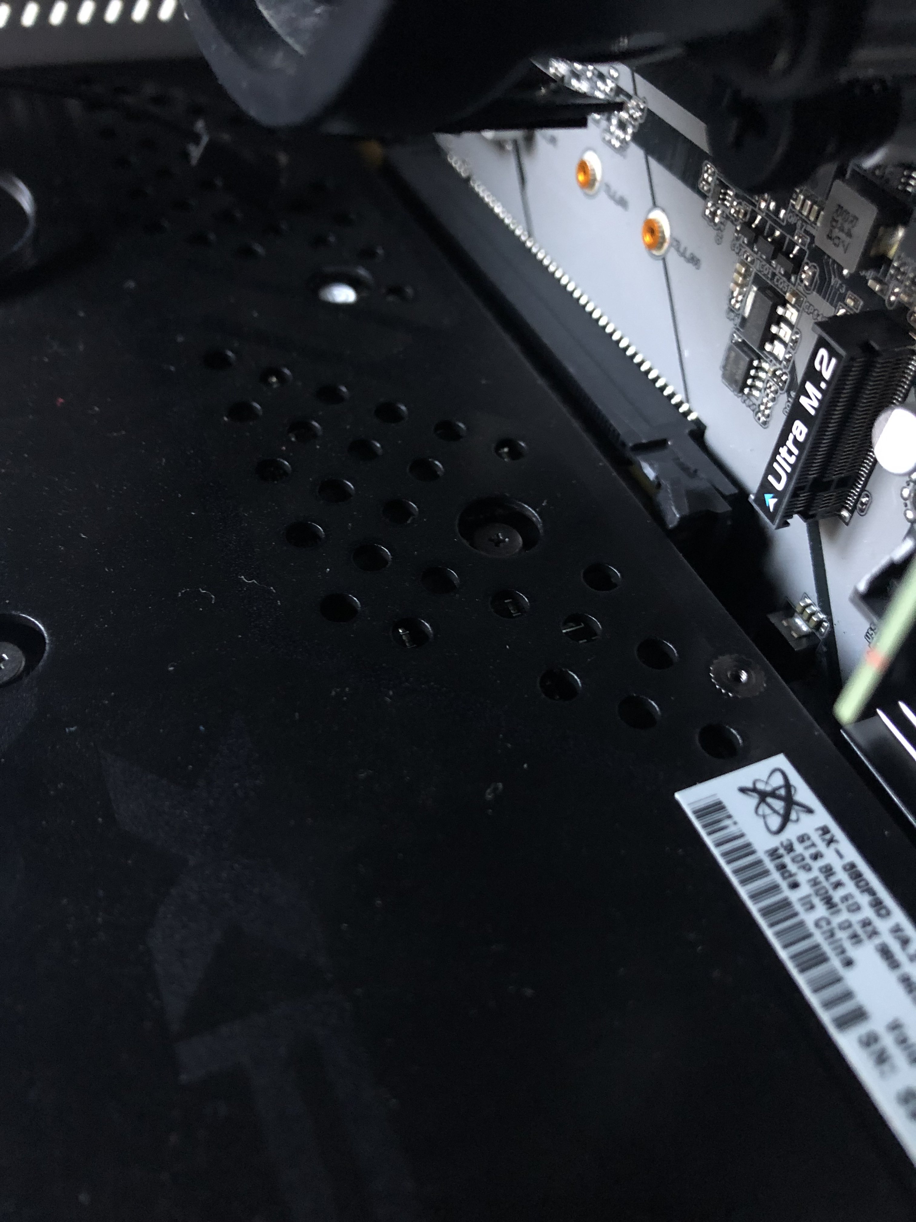

So wie ich das verstanden habe, liegt der Defekt also in der Grafikkarte oder? Den Anschluss haben wir ja bereits gecheckt, den hab ich verändert und gesteckt sollte sie eigentlich auch richtig sein, hab sie ja in den letzten Tagen schon ein paar Mal gewechselt.
Das ist noch ein Bild vom Anschluss der Grafikkarte, besser bekomme ich es leider nicht hin.
