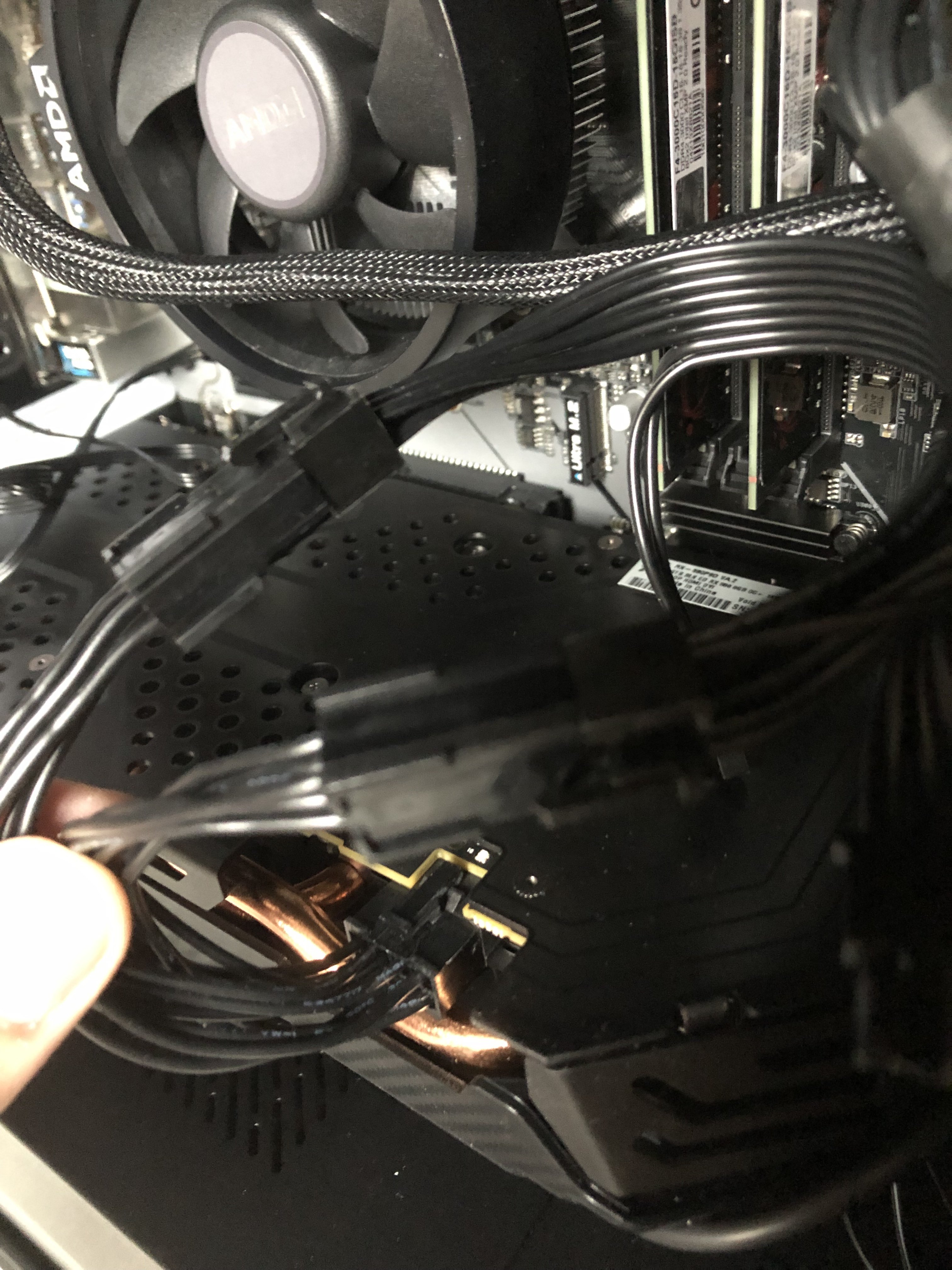

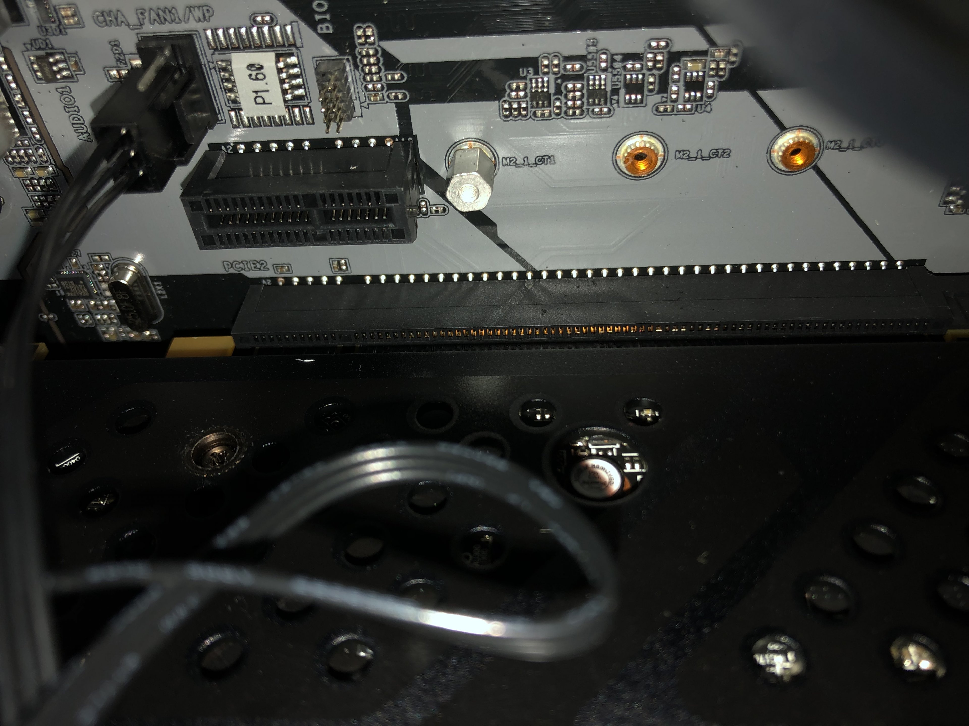

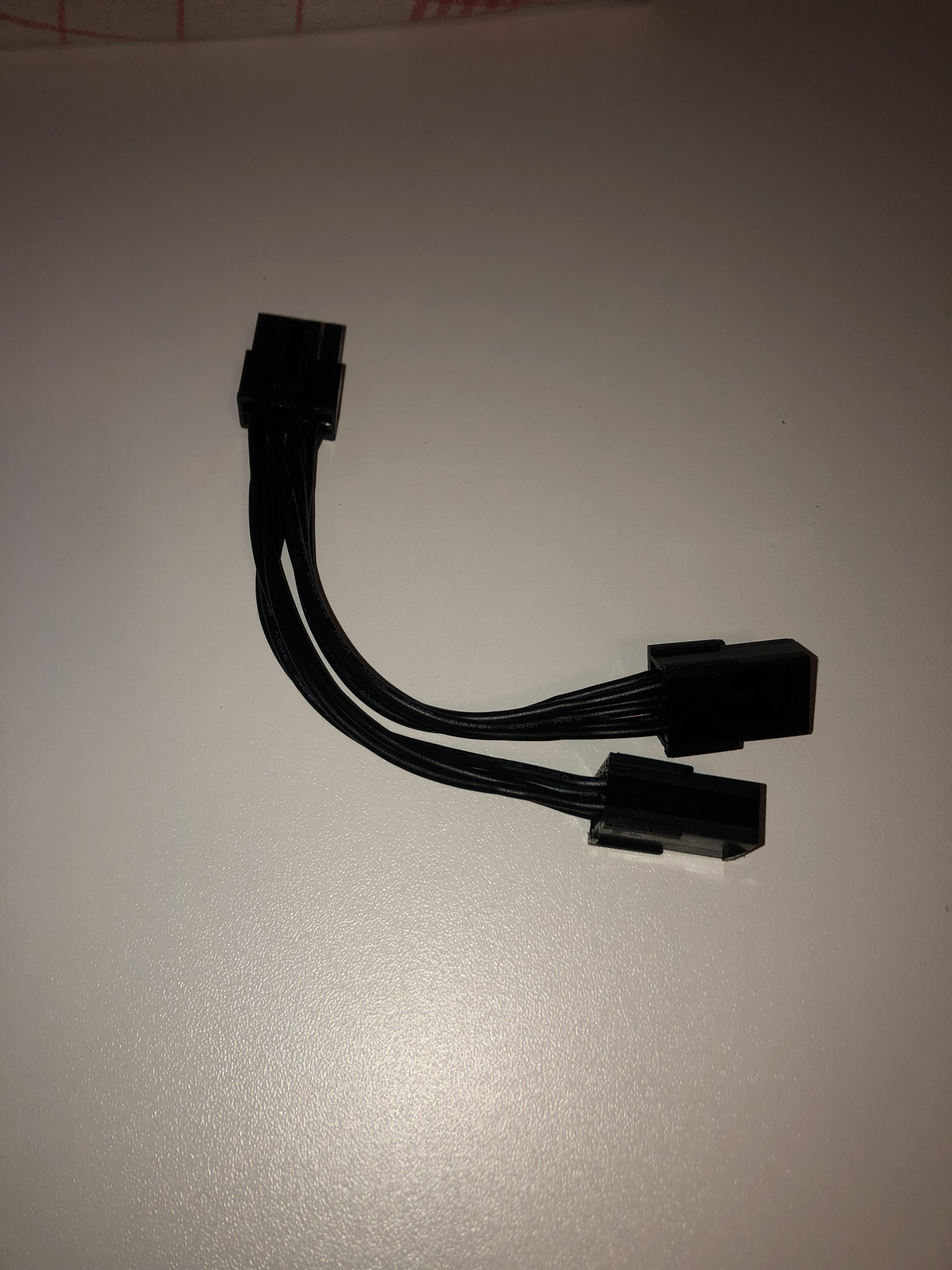

So Leute, wer hätte es gedacht, der Zusammenbau hat soweit funktioniert. Aber ich bekomme kein Bild
Die Lüfter der Grafikkarte drehen nur kurz an. Monitor ist per HDMI verbunden. Einmal sind die Lüfter nicht ausgegangen, aber dann habe ich nur verpixelte Bunte Linien auf dem Bildschirm gesehen. Hab die Karte schon aus und wieder eingebaut, hab die Stromversorgung überprüft und den Steckplatz PCI 1 und PCI 2 am Netzteil versucht. Die Grafikkarte ist in den PCIe 2 Slot des Mainboards gesteckt. Habe euch noch Bilder der Verkabelung und der Steckverbindung angefügt.

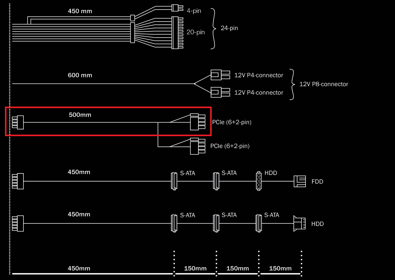

Aus dem 693 Foto werde ich nicht schlau, warum sind die Kabel gekoppelt?
Für die Grafikkarte benötigst du nur das im Bild rot markierte Kabel.

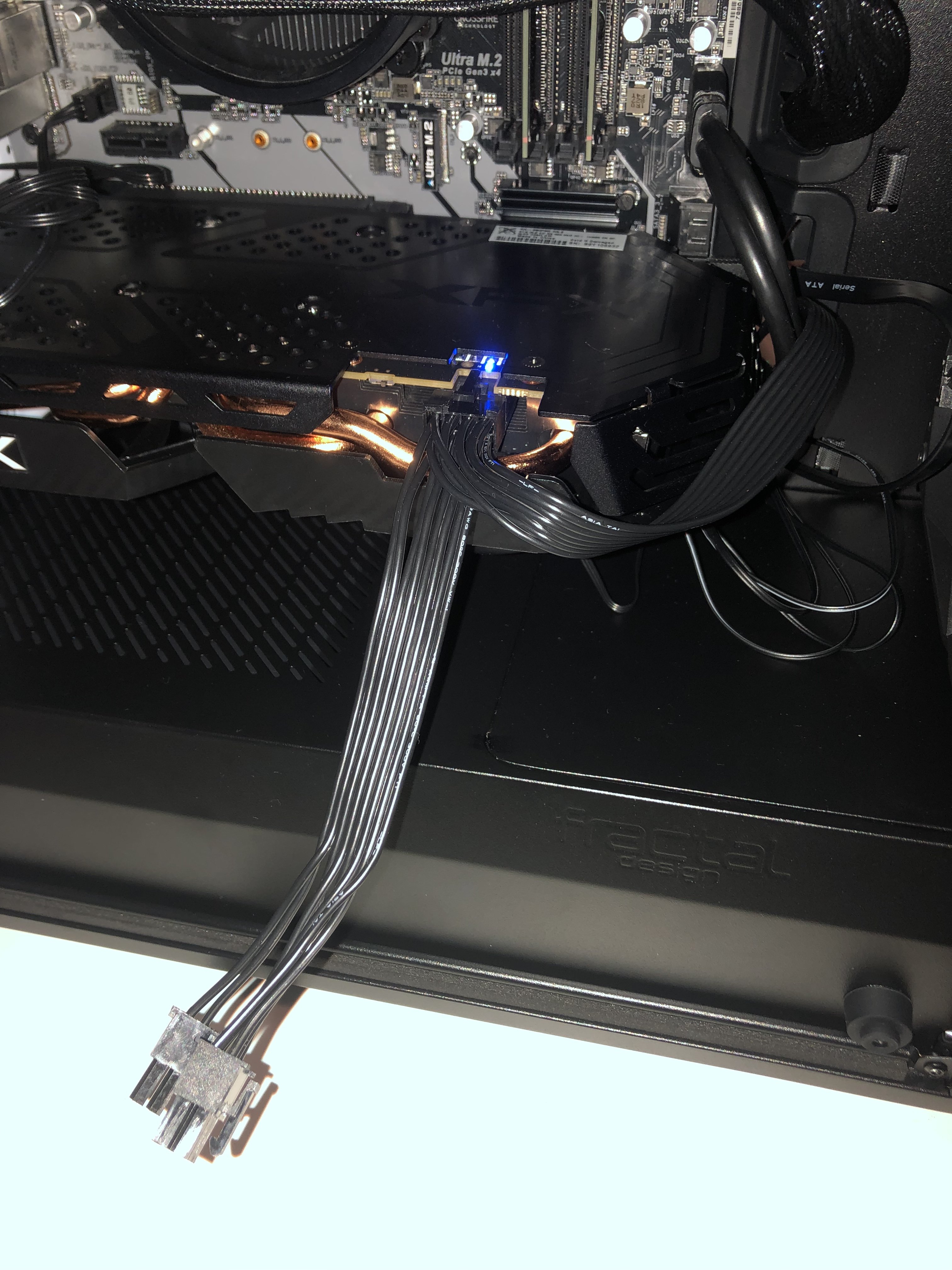

Hab es jetzt so angeschlossen wie auf deinem Foto, hab davor das Kabel unterm, das der Grafikkarte beilag benutzt und dann beide 6 Pin Adapter des Netzteilkabels damit verbunden.
Trotz der neuen Steckweise funktioniert es nun aber nicht.
