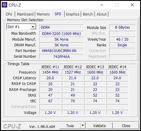

Der RAM hatt doch ein XMP von 3200MHz (dein Bild-CPU-Z) und XMP ist immer OC.
Ganz normal, dass da oben die SPD 2133 angezeigt wird und nicht das XMP.
Es muss eigtl. so da stehen, dass er JEDEC Konform ist.

Es geht mir um das Bild von CPU-Z, den Beiträgen von Demolition-Man.
Das ist ganz normal so, wie das dort steht.

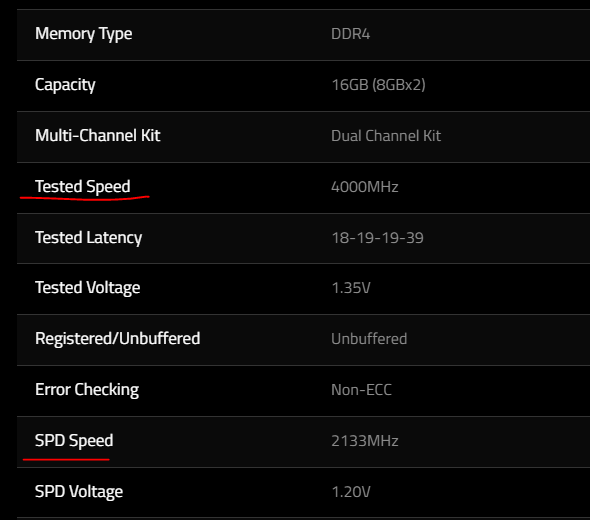

Der Hersteller garantiert dir an dieser Stelle gar nichts, außer vielleicht die 2133, man siehst es schon ganz gut bei G.Skill.
https://www.gskill.com/specification/165/168/1536205535/F4-4000C18D-16GTZ-Specification
Was bedeutet das für den Kunden? Er bekommt ein DDR4-2133 Modul, was auf dem Testsystem bei G.Skill als DDR4-4000 funktioniert hat und getestet wurde. Im Grund genommen eine Kundentäuschung, wobei hier G.Skill zumindest ehrlich ist und auf der Webseite offen die beiden Werte angibt.

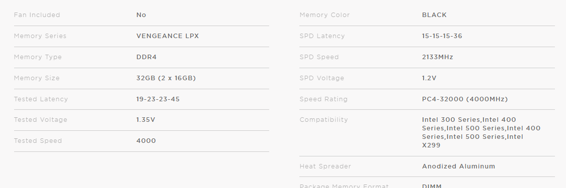

Auch bei Corsair sieht die Sache ähnlich aus.
https://www.corsair.com/de/de/Kateg...EANCE-LPX/p/CMK32GX4M2F4000C19#tab-tech-specs
Der Punkt an der Stelle ist aber klar, die Produkte werden mit "bis zu" Werten beworben und dieses Verhalten wird nicht offen im Handel deklariert. Technisch gesehen müsste dagegen jemand klagen und dieses Geschäftsgebaren verboten werden, aber solange sowas nicht passiert, reiben sich die Hersteller solche Module doch die Hände.

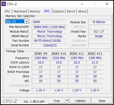

Anbei noch vier Bilder.
Wenn ich es richtig verstanden habe, ist das Grundproblem wohl der Riegel in Slot3, der nur 2400MHz kann und wohl damit ausbremst. Den habe ich "kostenlos" vom Händler mitbekommen. Na ja, das Geschenk hätte ich mir wohl sparen können.

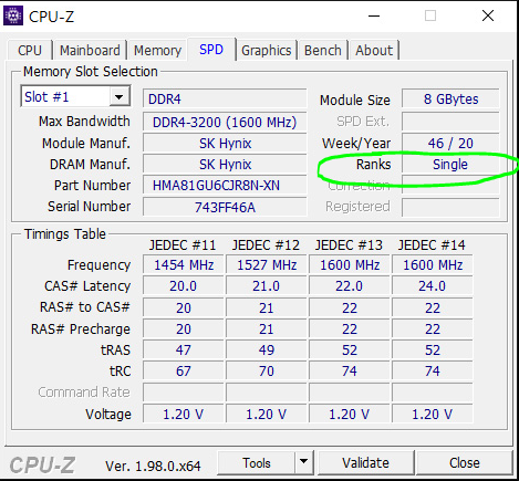

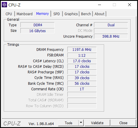

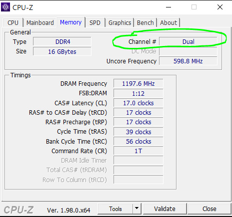

Und DualChannel ist aktiv wie man sieht (Bild 1):
Bild 3 "Single Rank" ist was anderes, das hat mit Dual bzw. Single Channel nichts zu tun.
Nähere Infos zu "Single vs Dual Rank" findest du zuhauf Netz.
Kurz ein Link zum Hersteller Crucial hierzu.
"Was ist ein Speicherrank? "

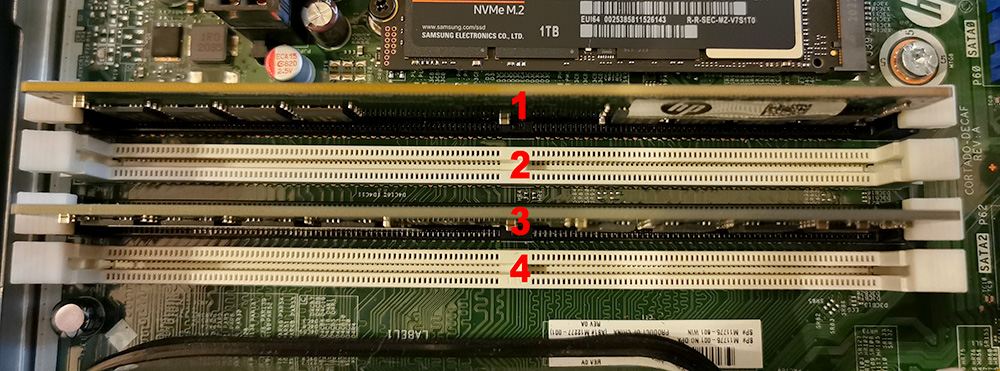

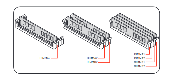

Wie muss ich überhaupt die Riegel anordnen?
Slot 1 und 3 sind schwarz, Slot 2 und 4 sind weiß (siehe Foto).
Reaktionen: Markus.Tenne
Hab dein Bild mal gedreht.
Die RAMs stecken in den schwarzen Slots,
die CPU ist doch auf der linken Seite des Bildes?
Dann ist es nämlich, wie es sonst auch üblich ist bei Retail Mainboard,
dass die Module in der Regel in "A2" und "B2" kommen/sind.
Hatte ich ja oben schon mal angesprochen.
Dann ist es auch korrekt so und nimm wieder die schwarzen.
Man zählt eigtl. die Slots immer von links aus (CPU)
und so würden sie dann in Slot 2 und 4 stecken,
nicht in 1 u. 3. ;)

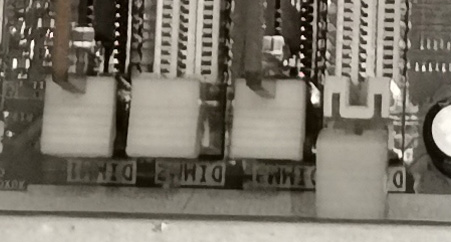

Doch, die Slots sind beschriftet (DIMM1, DIMM2, usw.).
Von rechts nach links (CPU is links)?
Dann doch ein bisschen OEM Mainboard, die Beschriftung.
Nimm dann wieder die schwarzen Slots.

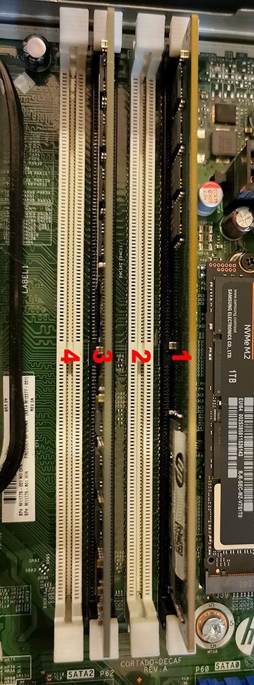

Hier noch mal ein Foto direkt von oben und wo man die Bezeichnung der DIMM-Slots sehen kann.
Reaktionen: Nickel
Ja, wie ich sagte, nur die Beschrieftung ist hier eben anders.
Bei Retail Mainboards sieht das so aus in der Regel (CPU ist links).
