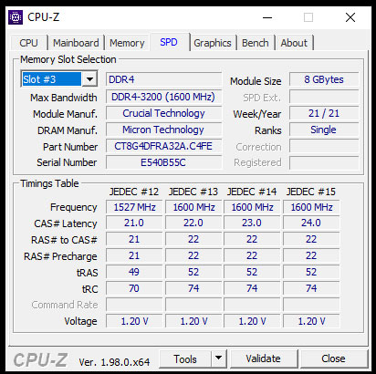

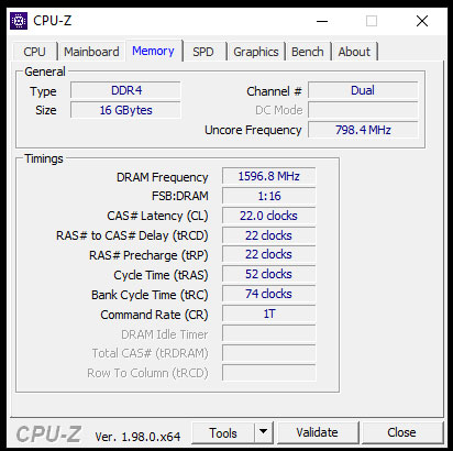

Heute kam der vorweg bestellte 8GB-Crucial-Riegel an.
Ich habe in der alten und neuen Konstellation jeweils einen Memory-Test (Read, Write und Latency) von Aida64 durchgeführt.
Werte alt:
Memory Read => 36.000MB/s
Memory Write => 33.000MB/s
Memory Latency => 101ns
Werte neu:
Memory Read => 45.000MB/s (+25%)
Memory Write => 41.000MB/s (+24%)
Memory Latency => 90ns (+12%)
Hier die beiden Screenshots, einmal Memory und einmal der neue Speicherriegel:
Nun werde ich mir die Tage noch überlegen das Ganze vom RAM von 16GB auf 32GB zu verdoppeln.
Danke noch mal an alle Beteiligten für das Einführen in die RAM-Welt, sowie der Hinweise und Tipps. Das hat mir sehr geholfen.
