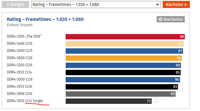

Die Module die du dir ausgesucht hast, sind genau die richtigen, da sie dem JEDEC Standard entsprechen. Mehr Speicher zu haben ist immer gut und "Dual Channel" sollte gut 20-30% mehr Leistung bei entsprechenden Applikationen bringen.
Vor allem die integrierte GPU, falls du keine zusätzliche Karte verwendest, leidet sehr unter der aktuellen Speicherkonfiguration.
https://www.computerbase.de/artikel/prozessoren/amd-ryzen-cpu-ddr4-test.66703/

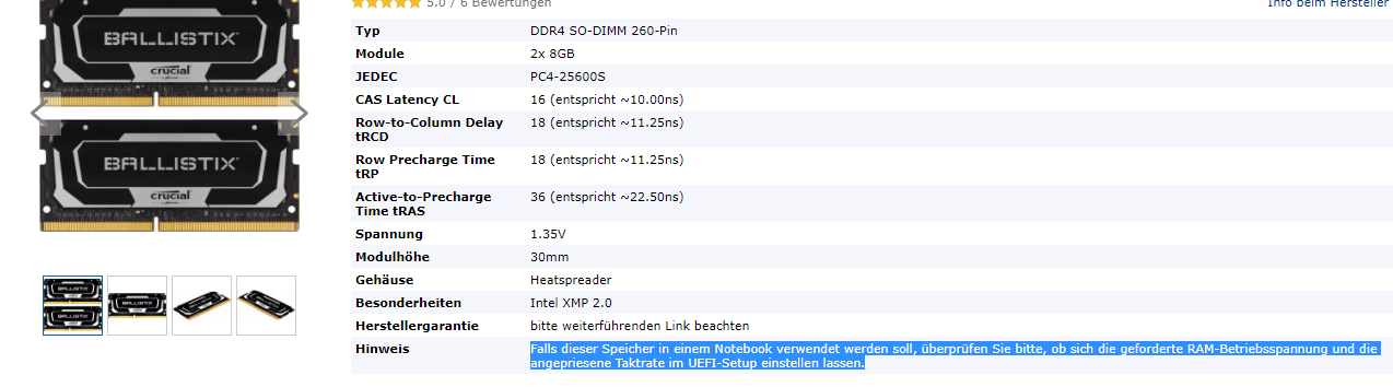

Steht da nicht SO-Dimm?
Dann sind alle RAM Empfehlungen hinfällig. ;)

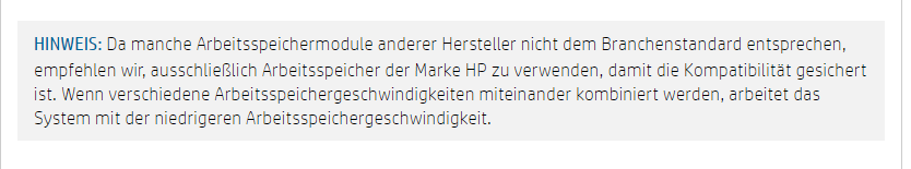

Nickel schrieb:
HP will nur ihre überteueten RAM Module verkaufen, genau wie auch Dell&Co.
Es hat damit gar nichts zu tun, siehe meinen Beitrag oben. Die Leute hier im Forum verstehen nur anscheinend oft nicht, das diese "CL22" Module nun mal der Spezifikation entsprechen und die "CL16" Module nicht. Sie benötigen mehr Spannung und eine explizite Unterstützung seitens dem UEFI/Board und die gibt es bestenfalls bei Kisten wie dem HP OMEN, aber nicht bei Notebooks oder normalen Desktop PCs.
Dann wird dann solcher Speicher trotzdem wie blöde gekauft, und nachher wundert man sich, wieso der nur mit DDR4-2133 läuft. Niemand wird gezwungen die Module direkt von HP zu kaufen, Kingston, Samsung, Crucial, Hynix und andere, bieten passende Module für solche Rechner an.
