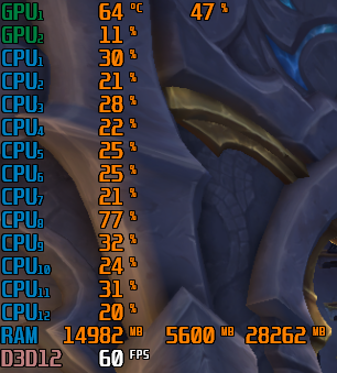

Dem Hinweis mit der CPU-Bottleneck sollte man auch noch nachgehen bevor man kauft, GPU Auslastung ist ja auch nicht bei 100%.
Ändern sich denn die FPS im Spiel wenn zum Beispiel die Auflösung geändert wird? Falls nicht, wartet die GPU wohl tatsächlich auf Daten von der CPU. Dann bringt das RAM Upgrade wenig.

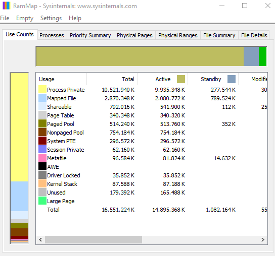

Du hast aber nicht gesagt wie groß paged und non-paged tools sind unter Auslastung. Dass 13-15 GB RAM belegt btw andressiert sind, sagt erstmal nichts, denn ungenutzter Ram ist verschwendeter RAM. Nur wenn Windows beginnt viel auszulagern, hast du einen Performanceverlust.
So sieht es unter Last aus:
egal welche Auflösung, an der FPS ändert sich nichts
Hier noch ein Screenshot von Afterburn im Spiel: tatsächlich ist ein CPU-Kern bei fast 80%:

WoW lastet aber nur 8 Threads richtig aus, die restlichen langweilen sich, daher ist bei der CPU wichtig den Taskmanager auf pro Thread Grafik umzustellen, nur so siehst du dass du im CPU Limit bist.
Du kannst ja versuchen mal nur wow zu starten und die ganzen anderen Programme nicht, da solltest dann der RAM ja nicht mehr limitieren. Wenn du da immernoch die gleichen FPS hast limitiert zumindest die größe das RAM nicht.

Dein Screenshot zeigt, das dein RAM voll ist. Wenn du damit leben kannst dann tust du nichts.
Wenn nicht dann kaufst du den verlinkten Kingston RAM.
