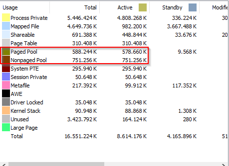

Paged und Nonpages Pool ist nicht überdurchschnittlich hoch:

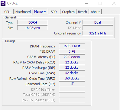

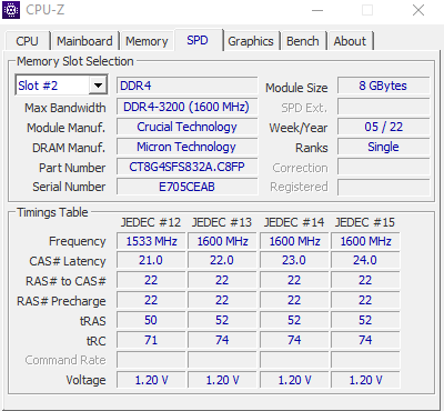

bei CPU-Z wird die (meiner Meinung nach) korrekte Frequency angezeigt: (Slot #1 ist identisch)
Ich hoffe hier kann mir weitergeholfen werden und ob hier der Fehler wirklich beim Arbeitsspeicher liegt.

Dein Screenshot sagt: über 4Gig Ram frei.
Mehr Ram wird dir rein garnichts bringen, insbesondere nicht bei WoW.

Hallo Sunweb,
der Screenshot war nicht unter belastung sondern war nur auf einen anderen Threat bezogen wegen diesen Paged und Nonpages Pool.
Dann hat der Screen hier garnichts verloren und ist nur irreführend.
Löschen und durch was richtiges ersetzen.
Ist aber auch egal, die low FPS kommen nicht vom Ram.

CPU-Z verrät, dass deine Module 8GB groß sind, d.h. (wie schon vermerkt), sind deine beiden RAM Bänke bereits belegt und du musst damit ein 2x16 GB Kit kaufen. XMP wird scheinbar unterstützt, da der jetztige RAM auch mit 3200 MHz läuft, das ist ja kein JEDEC speed.
Bei SO-DIMMs fehlt mir etwas der Überblick. CL22 scheint die Massenware zu sein. Je kleiner der CL Wert, desto kleiner die Latenz (aber auch teurer)
Edit: scheinbar doch Jedec Speed, sorry.
Aufpassen, bei Laptops ist das eben anders, da gibt es viele RAM Riegel die out of the box schon mit bspw. DDR4-3200 laufen.
