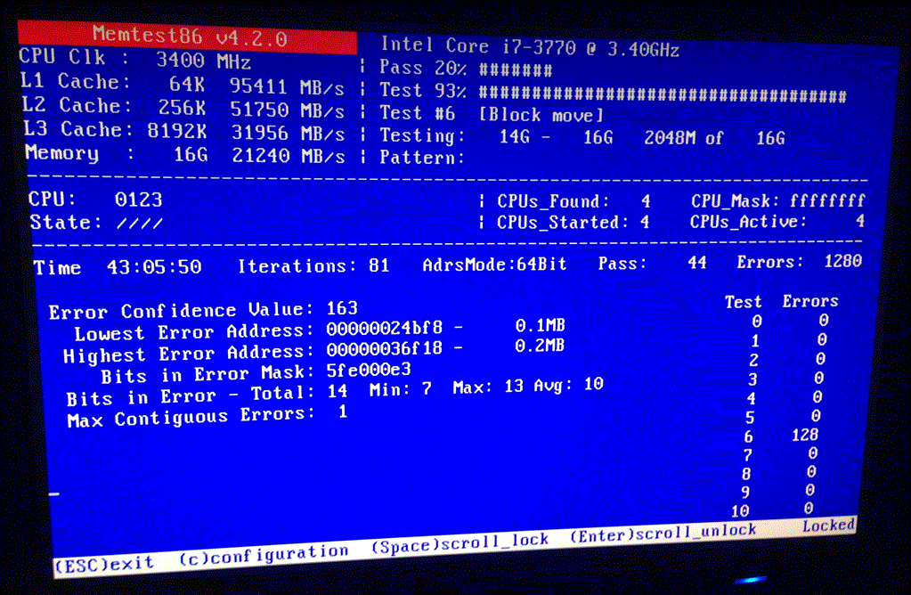

Sorry das ich dieses Thema wieder aufmache, aber ist der RAM doch defekt?
Bin mir nicht ganz sicher ob ich das u. U. selbst verursacht habe, habe während des Tests 2 mal einen Bildschirm an- und abgeschlossen.

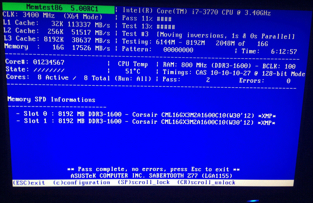

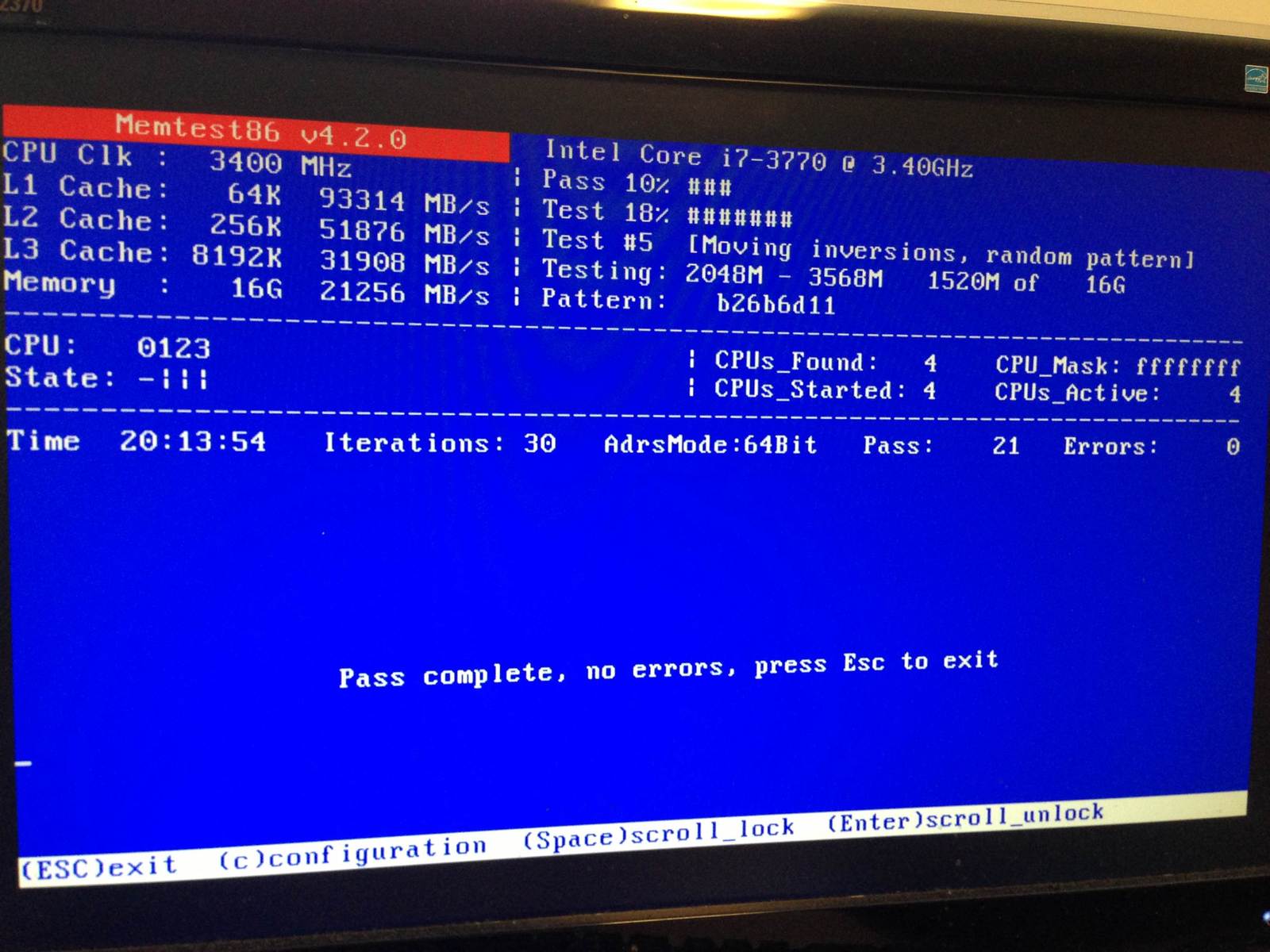

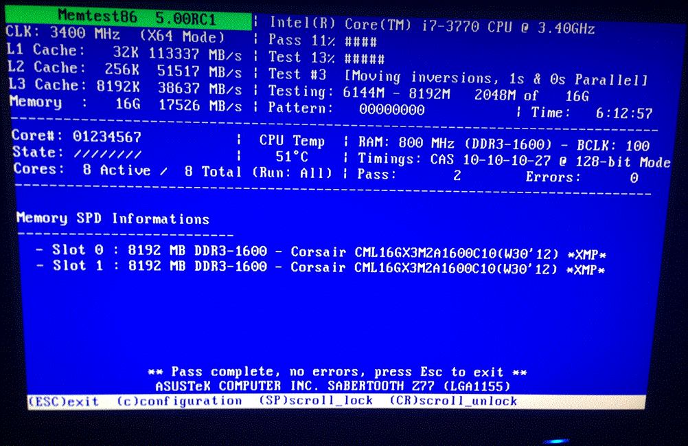

Ok danke für die Info. Habe jetzt noch einmal einen (mem)Test gemacht (27 Stunden) ohne jegliche Fehler.
Könnte der Fehler ggf. doch durch Geräte die man an und abschließt entstehen? War ja aber nur der Bildschirm...

Allerdings wäre mir ein 27-stündiger Memtestdurchlauf ohne Fehler Hinweis genug daß doch alles in Ordnung ist. :D Hast du denn irgendetwas relevantes geändert seit dem letzten Memtest-Lauf der Fehler zeigte?
Daß es daran lag daß du den Monitor ausgeschaltet hast halte ich für unwahrscheinlich. Teste es doch noch zwei- oder dreimal mit einem kurzen Memtestlauf gegen, wo du dann den Monitor ab- und anschaltest.
Dieses ASUS MultiCoro werde ich mal deaktivieren, wenn ich das auf Auto lass gibt's bei memtest nach spätestens 10 Stunden Fehler im Test - zumindest mit der alten BIOS-Version, wie das in der neuen ist teste ich jetzt auch mal. Geändert habe ich nichts. Bildschirm werde ich mal an und abschließen während des Tests.

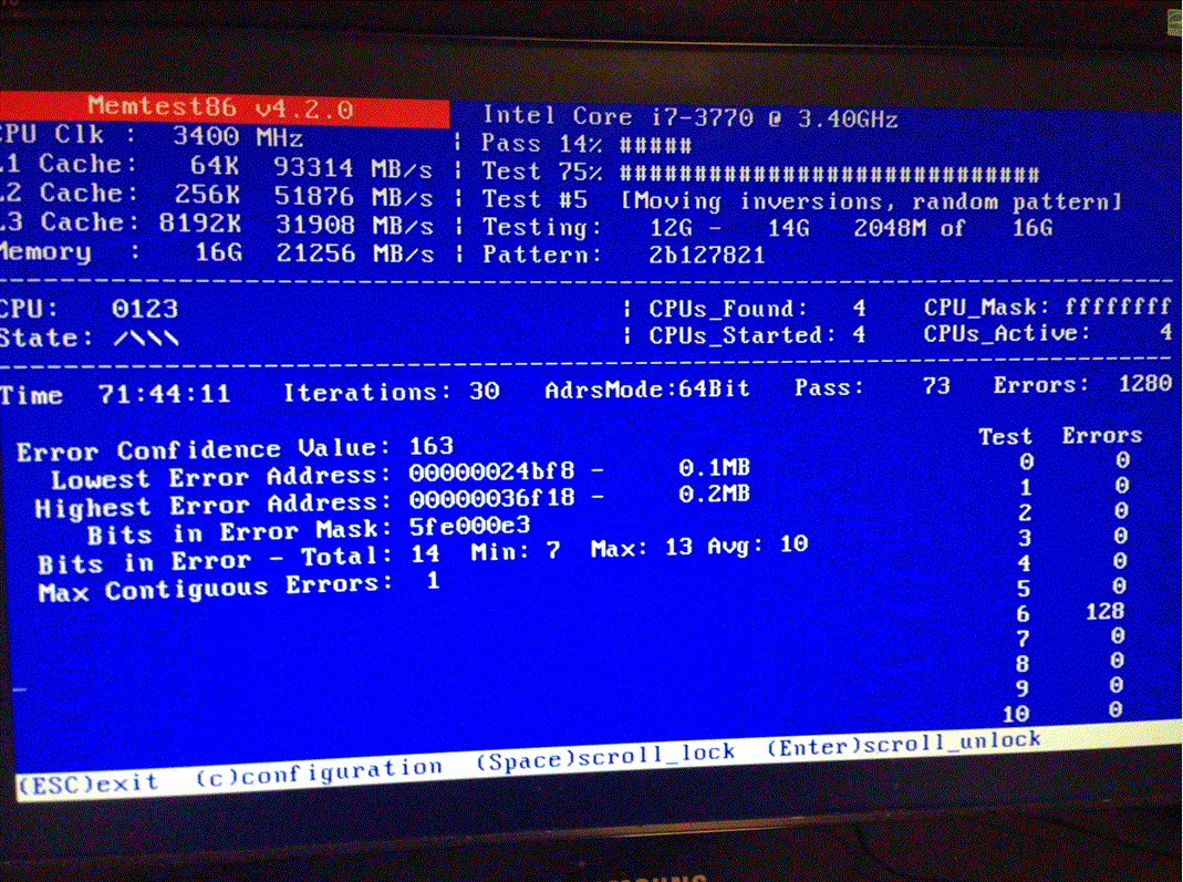

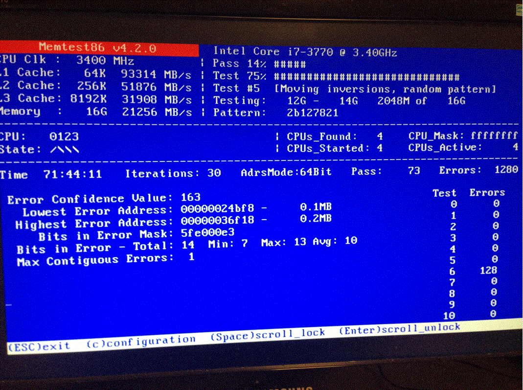

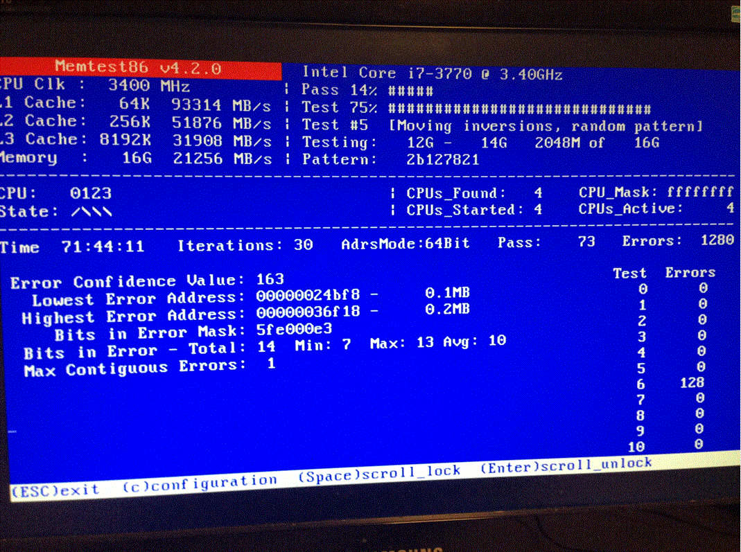

Hi. Habe alle Tests jetzt gemacht, alles positiv also keine Fehler. Jetzt gerade wieder am Langzeittest und et voilá wieder exakt der gleiche Fehler aus Post # 21:
Bei "kurzen" Tests (max. circa 32 Stunden) kommt das nie.
Stimmt vll. was mit Memtest86 (aktuelle Version) nicht? Ist das nur bei mir so?

Danke für diese ausführliche Anleitung, hat etwas gedauert aber hab's hinbekommen. Wenn ich den RAM auf 1333 laufen lasse mit den genannten Einstellungen gibt's nach 1 bis 2 Stunden Fehler. In GoldMemory SHAREWARE v6.92 und Memtest86+ 5.00 RC1 gibt's aber Übrigens auch nach 24 Stunden keine Fehler wenn der auf 1600 (XMP) eingestellt ist.
MemOK! zeigt keine Fehler wenn ich das mit den LEDs im Handbuch korrekt verstanden habe.
