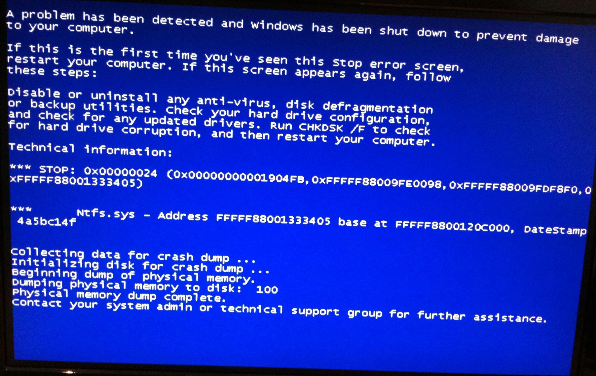

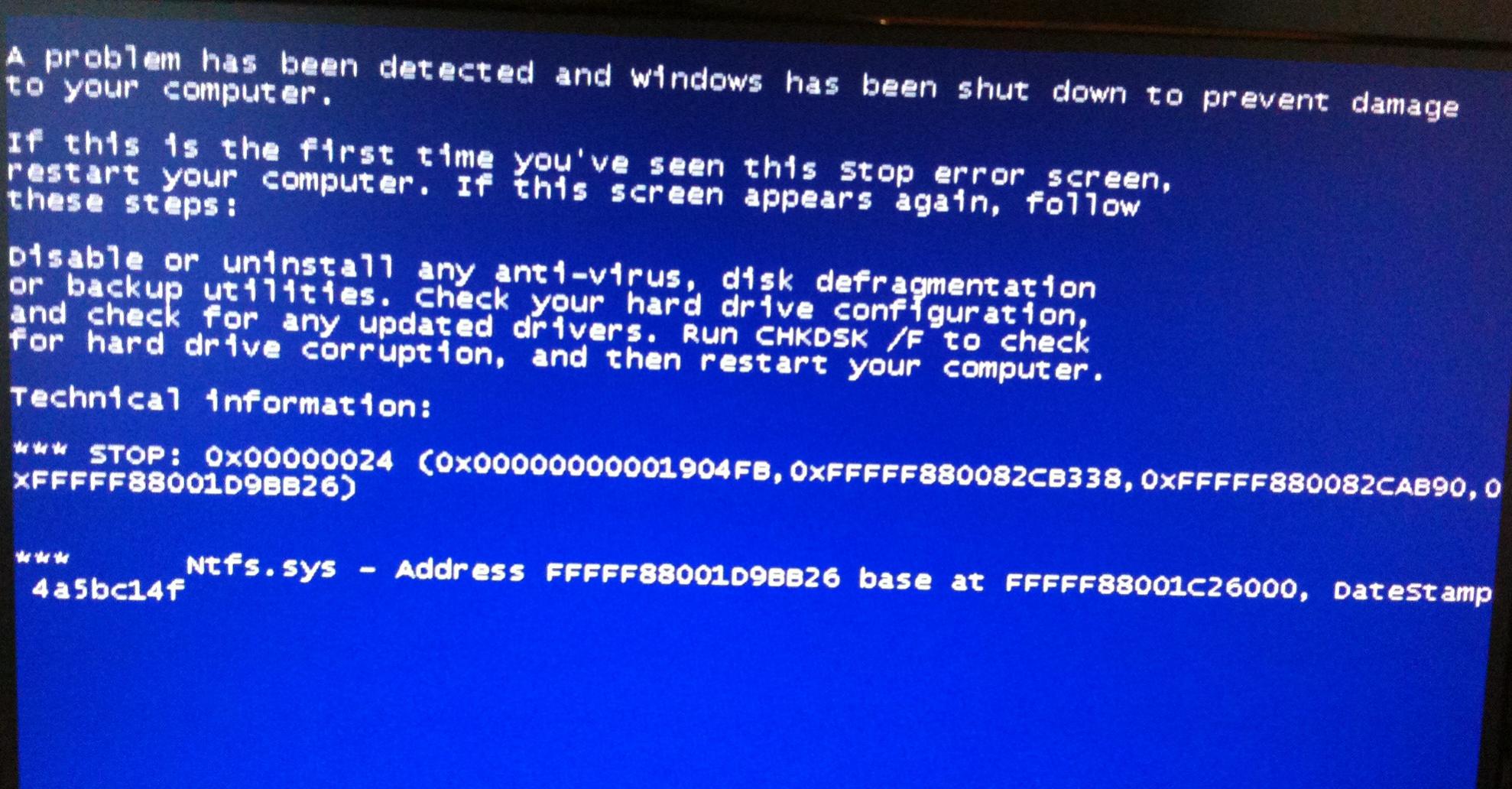

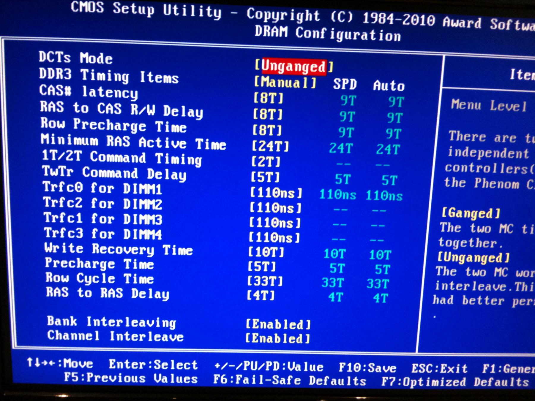

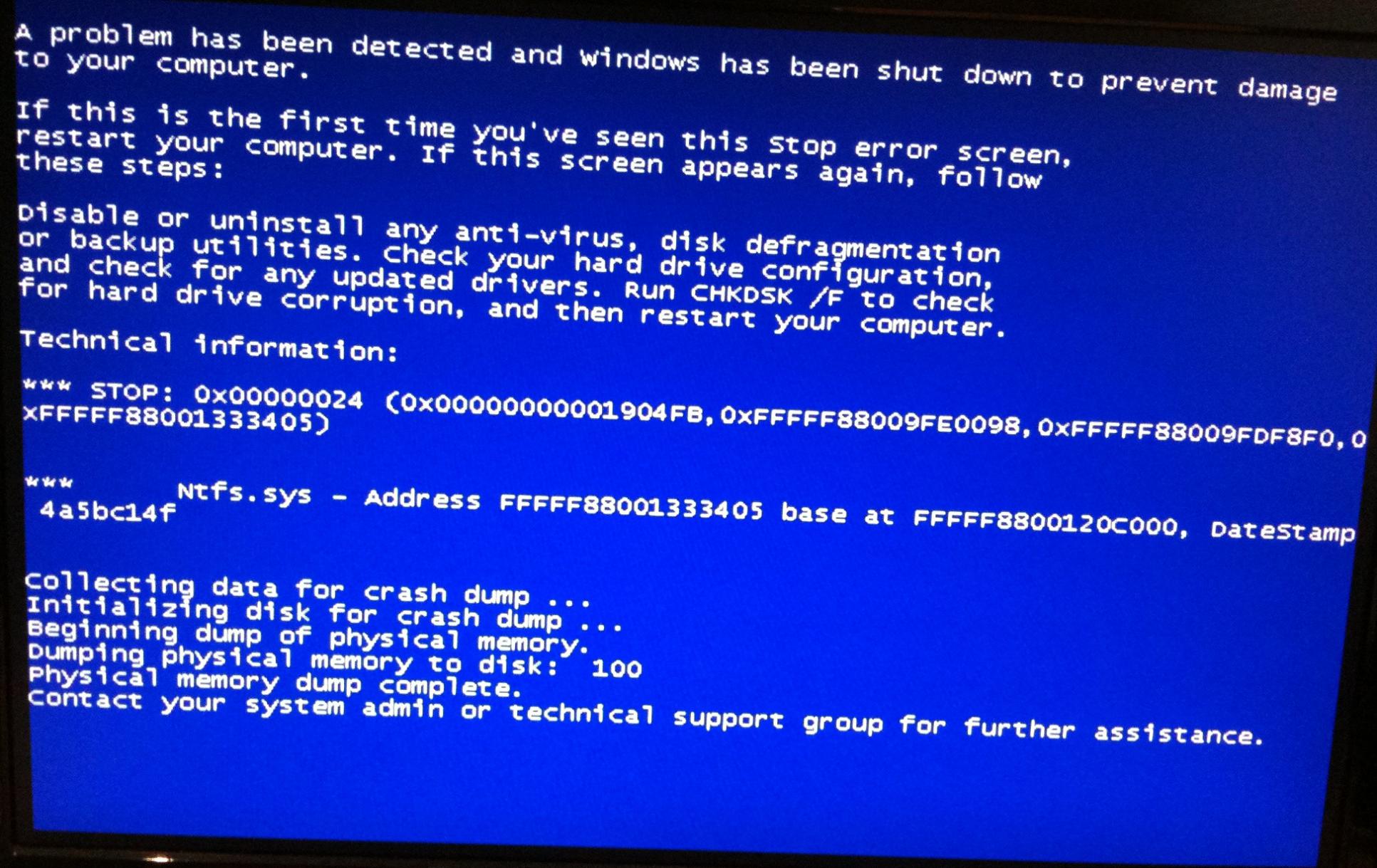

Ich habe gestern MemTest laufen lassen mit 1,54V und es hat funktioniert, später am Abend hatte ich dann doch noch einen Bluescreen. Ich habe nun heute Morgen dann versucht neu zu installieren mit einer Ramspannung von 1,6V. Die anderen Werte hatte ich auch angepasst. Habe bei der Installation zwei Bluescreens erhalten. Die Bluescreens traten beim Expandieren der Windowsdaten auf. Die Bluescreens habe ich abfotografiert und sie im Anhang mit eingefügt. (Nach einem Bluescreen kam beim Booten die Meldung "A disk read error occurred")

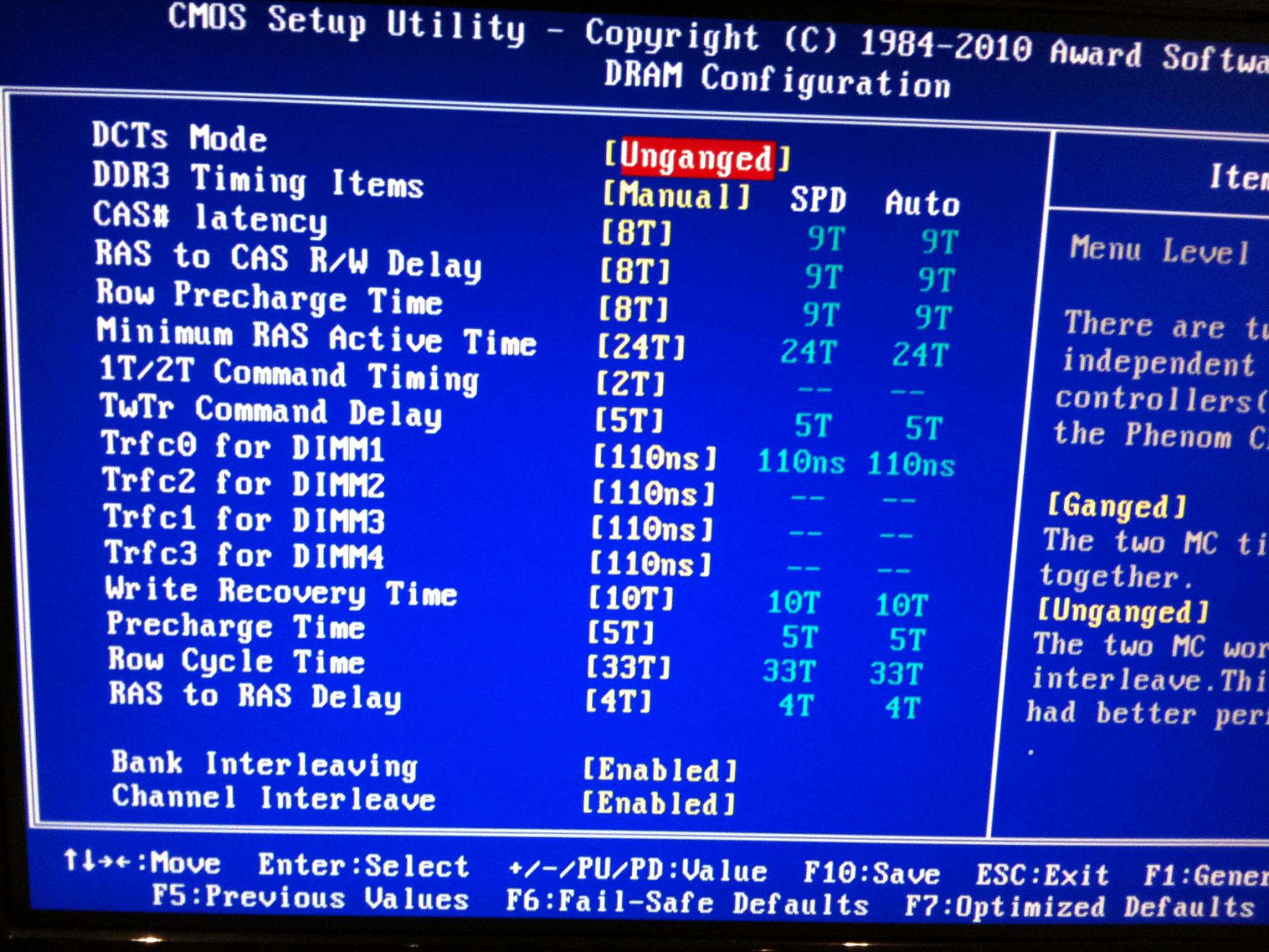

Dann habe ich die Spannung auf 1,56 gesenkt und die anderen Werte auch wieder in den Urpsrungszustand gebracht. Die ersten 4 Werte habe ich dann auf 8-8-8-24 eingestellt. Installation hat danach funktioniert, könnte natürlich auch Zufall sein. Ich habe dann mit Data Lifeguard von WD die Festplatte gecheckt, es wurde kein Fehler gefunden.

versuchs mit "8-8-8-31 (36) / 2T / "Row Cycle Time" = 36 (40) / bei 1,60V (1,65V)"
Die Row Cycle Time sollte mindestens tRAS + tRP sein, also für die hier vorgeschlagenen Timings min. 39 bzw. 44.
(Erklärung: Zum Rowcycle gehört die tRCD, das aktivieren von bank und row, die tCL, das Aktivieren der column, das eig. Lesen bzw. Schreiben meist mit einer Burstlenght von 8(also 4 Takte), diese 3 Vorgänge stecken im Prinzip in der tRAS (Row bzw. RAS Active Time), und eben zum Abschluss des Rowcycles die tRP, der Precharge, damit nun eine andere Row derselben bank geöffnet werden kann)
Ist die tRAS (min. tRCD + tCL + BL/2) oder die tRC (min. tRAS + tRP) unterhalb dieser Mindestgrenzen gesetzt, kann dies zu Instabilitäten führen.

Btw: Aus Sicht der Performance sind die beiden Timings piepegal, nichtmal theoretisch bringt eine Straffung dieser Tim. Vorteile. Man kann also ruhigen Gewissens ein Paar Extra Leertakte draufschlagen, kommt der Stab. zu Gute und kostet kein Fitzelchen reale Zugriffszeit oder reale Bandbreite.

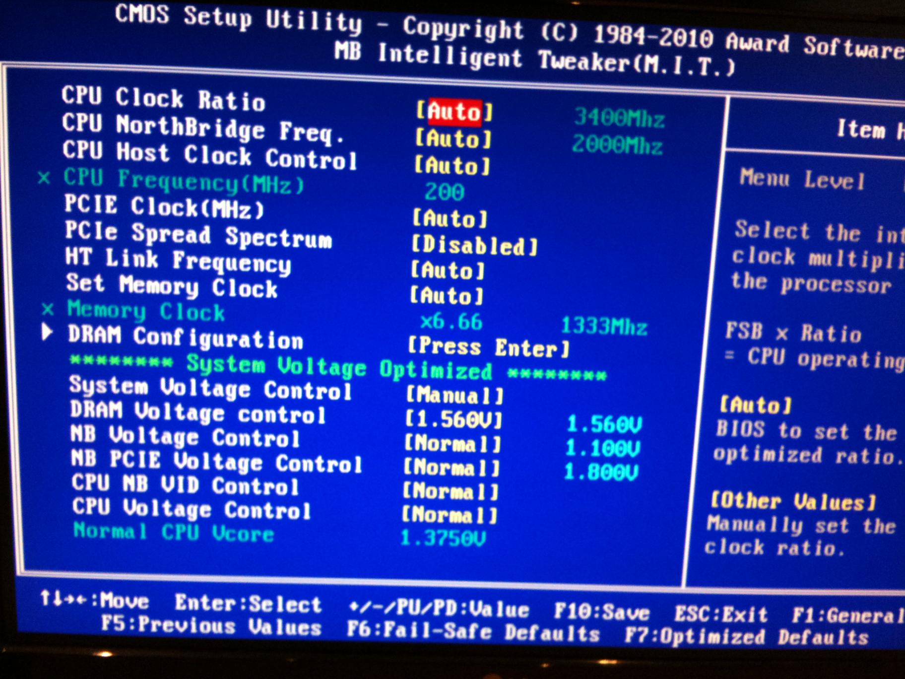

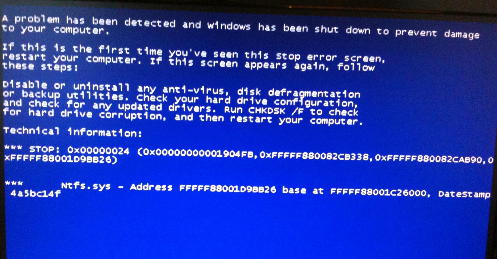

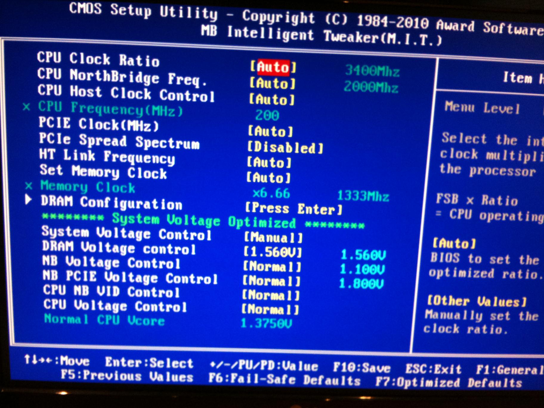

Ich hatte heute Morgen wieder Bluescreens. Habe nun testweise nur 2 GB drin, seitdem gab es keinen Absturz mehr.
Bluescreen und Einstellungen habe ich nochmal angefügt. Die Einstellungen musste ich bei der Installation von Windows wie vorher erwähnt ein bisschen verändern, da ich ansonsten schon bei der Installation Bluescreens hatte. Weiß nur leidern icht, ob die Veränderungen an den Werten den Bluescreen bei der Installation behoben hatten oder ob es einfach nur Zufall war.

Ich habe nach dem letzten Bluescreen die Spannung auf 1,52V gesenkt und habe jetzt zwei Riegel drin. MemTest verlief ohne Probleme.
Bei 1,56V hatte ich bei zwei Riegeln noch einen Bluescreen gehabt.
Bei der Spannung kann ich nicht 1,65 einstellen, soll ich dann 1,64 oder 1,66 nehmen?
Auf den Riegeln ist ein Aufkleber wo die Spannung angegeben ist: 1,55-1,75V
Mit 1,56V hatte ich ja wie schon erwähnt Bluescreens, jetzt habe ich 1,52V eingestellt, weniger als vom Hersteller angegeben. Hatte seitdem aber auch keine Bluescreens mehr. Soll ich dann doch lieber die Spannung höher stellen und deine Einstellungen mal ausprobieren?
Die Spannungsbreite für die RAMs ist abhängig vom MB - wenn das MB bei 1,52V stabil läuft kann es auch sein, dass vom MB tatsächlich bereits 1,56V eingestellt werden -man kann dieses im BIOS ablesen -
aber 1,75V sind definitiv zu hoch - da spielt der Controller auf Dauer nicht mit - wenn 1,65V nicht einstellbar sind, so versuchs mit 1,64V / 1,66V - wenn vom Hersteller bereits 1,55V empfohlen werden, so sind diese eine Richtlinie , aber nicht immer anwendbar -
