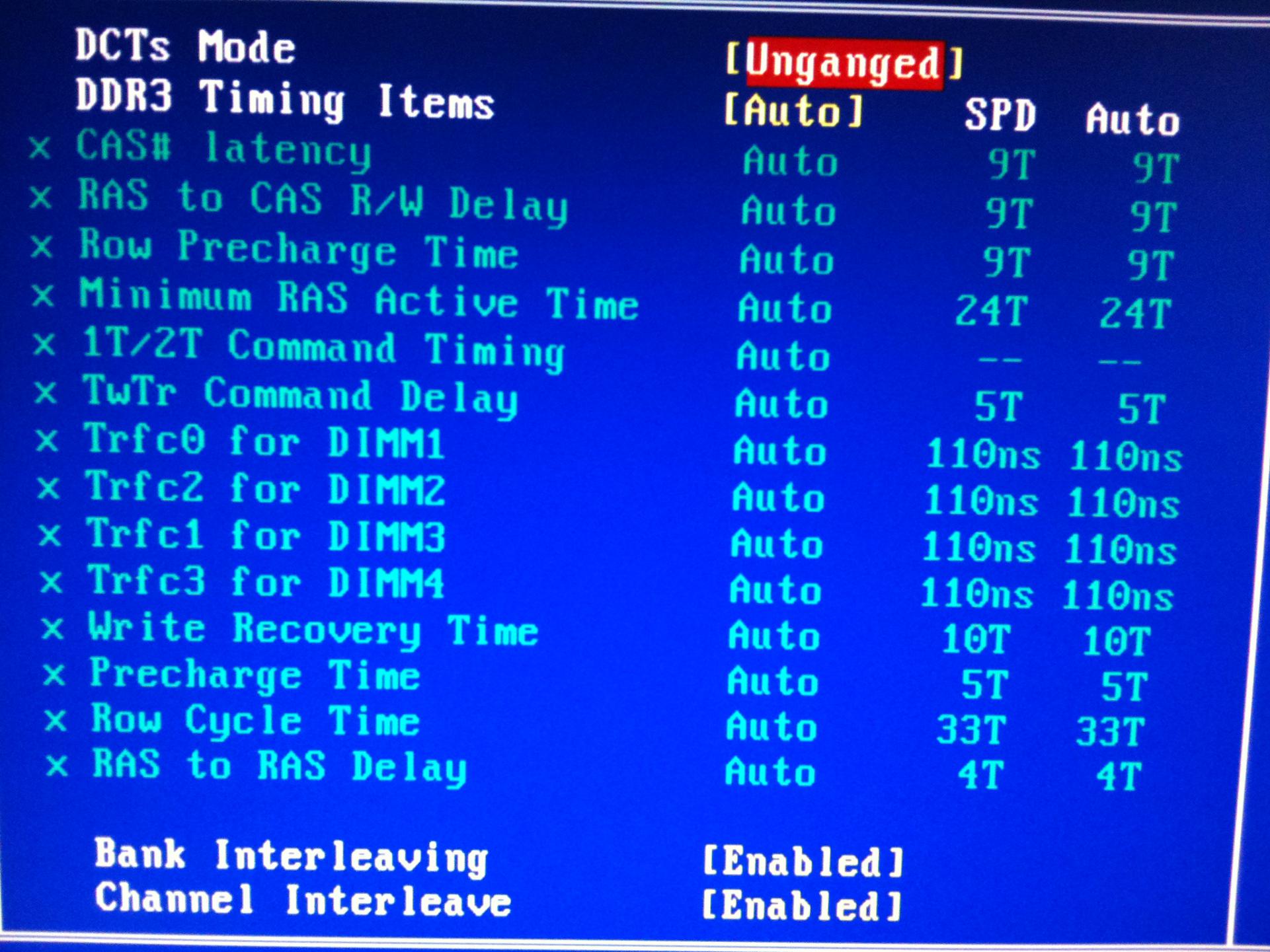

was steht im BIOS ?
Ich habe mal ein Foto vom Screen gemacht.
Muss ich die Einstellungen dann ändern?

Welche BIOS-Version ist auf dem Board?
"DRAM Configuration"
"DDR3 Timing Items" = manual
x CAS# latency = 8
x RAS to CAS R/W Delay = 8
x Row Precharge Time = 8
x Minimum RAS Active Time = 31 (36)
x 1T/2T Command Timing = 2(T)
"DRAM Voltage Control" = 1,60V (1,65V - nicht höher als 1,65V )
versuchs mal
TRFC steht bereits auf "110" hier könntest "127" versuchen -

DRAM Voltage Control steht auf Auto, soll ich das dann auf manual ändern und dann auf 1,6 stellen?
Können die RAM's eigentlich beschädigt werden durch die Einstellungen, die ich vornehme?
Auf der Verpackung der RAM's stand übrigens CL8: 8-8-8-24
Soll ich trotzdem die Minimum RAS Active Time von 24 auf 31 ändern?

Das musst Du ausprobieren - 8-8-8-24 wäre "normal" bei zwei Modulen - bei Vollbestückung und "2Gb" - Modulen sind die Angaben vom Hersteller als Richtlinie zu sehen -
versuchs mit "8-8-8-31 (36) / 2T / "Row Cycle Time" = 36 (40) / bei 1,60V (1,65V)"
meist reicht aber schon die direkte Einstellung von "1T/2T Command Timing = 2" - hier steht rechts " - - " und das bedeutet fast immer "1T" - zu schnell für 4x2Gb RAM

Bei 1,6V kann den Ram's nichts passieren oder?
NEIN - nur der Controller könnte Schaden nehmen bei einer Einstellung höher als 1,65V - muss nicht - ist aber sehr wahrscheinlich -
