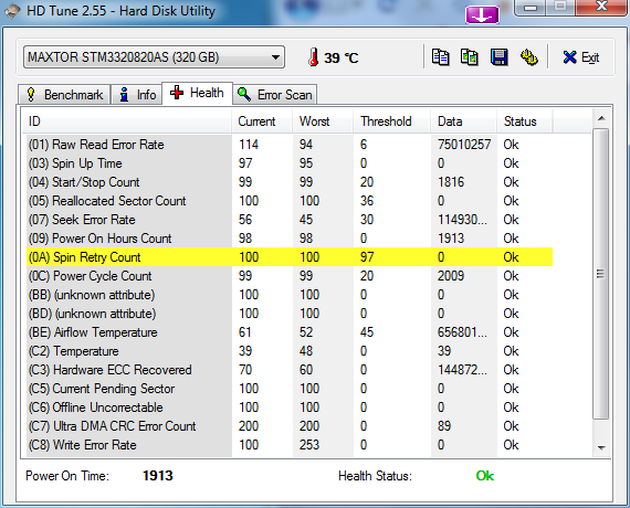

Wenn nicht, die Festplatte mit HDTune auf Fehler überprüfen und einen Screenshot vom Reiter Health machen.
Ebenso mit Memtest86+ den RAM auf Fehler überprüfen. Hierzu den RAM genau nach Herstellervorgabe (Timings, Frequenz, Spannung) im Bios einstellen.
(=A) Spin Retry Count Current 100, Worst 100, Threshold 97, Data 0, Status ok
das zeigt er mir an weiß nicht wie man ein Screenshot

Wurde nur der eine Wert "Spin Retry Count" dargestellt?

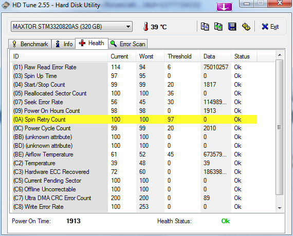

Die Festplatte sieht -nach den SMART Werten- nicht mehr gut aus.
Der "Raw Read Error Rate" Wert deutet auf Problem mit der Plattenoberfläche hin, der "Seek Error Rate" Wert auf Positionierungsproblem der Lese-/Schreibeinheit und der "UDMA CRC Error count Wert" evtl. auf ein defektes SATA-Kabel.
Könnte daher gut sein, dass deine Probleme an der Festplatte und nicht am RAM liegen.
Tausche zunächst mal das SATA Kabel aus.
