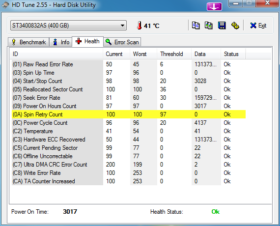

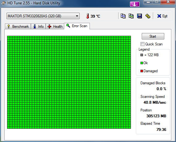

Ich glaube jetzt reden wir ganz schön aneinander vorbei. Ich wollte nur einen Screenshot vom Reiter "Health" der 400GB Datenplatte.
- Juni 2010
- 178
gut mache ich jetzt sche.... falsche platte
warum nimmt mein board nicht alle speicher beim Arbeiten. zB. viedeovormatieren und Kophieren weil wenn ich 3 Sachen mache ängt er sich auf. ist das normal?
https://www.computerbase.de/forum/attachments/hdtune_health_st3400832as-png.192028/

Hmm...die Platte weist auch Ultra DMA CRC Fehler auf.
Beobachte den Fehlerwert regelmäßig, ob er sich weiter erhöht (bei beiden Festplatten).
Ist auch nicht normal, dass er sich bei drei Sachen, die gleichzeitig ausgeführt werden, aufhängt.

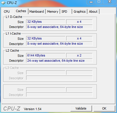

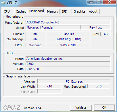

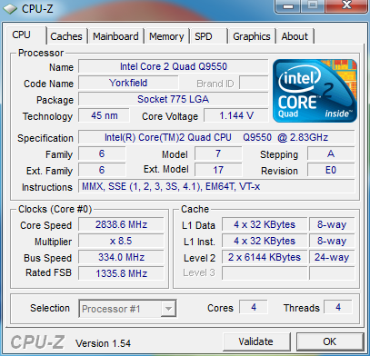

Die Frage ist jetzt, ob es am RAM, an den Festplatten oder am Mainbaord liegt.
Kannst du bitte noch Screenshots von CPU-Z (Reiter CPU, Mainbaord, Memory und RAM) machen.

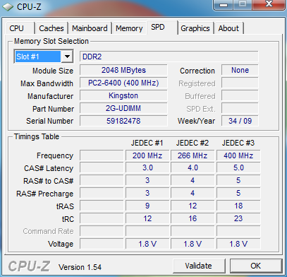

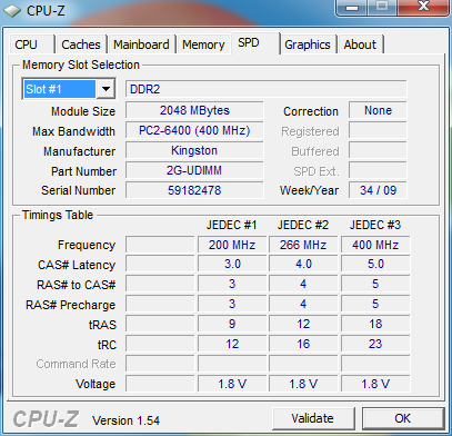

bei denn ram stimmt was nicht habe ihn im bios auf 2.3 gestelt und in den programm zeigt er 1.8 volt

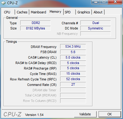

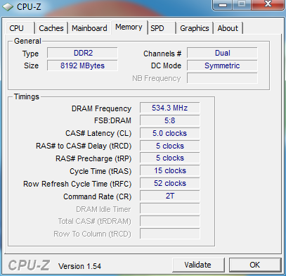

Dein Board erkennt den RAM nur als 800mhz Speicher. Bist du sicher dass es 1066er Speicher ist?
Die Timings werden lt. dem erkannten JEDEC #3 Profil mit 5-5-5-18-23 angegeben.
Eingestellt sind 5-5-5-15-52. Unabhängig, ob der RAM nun richtig erkannt wird, sind die Timings vermutlich zu streng eingestellt, erst recht mit Vollbestückung.
Stelle die RAM-Frequenz testweise auf 800mhz runter. Timings auf 5-5-5-18-23 einstellen.
Erhöhe ebenfalls die Northbridge Spannung im Bios.
Die anliegende Spannung wird von CPU-Z nicht ausgelesen. Die 1,8V die du im Reiter SPD siehst, sind nur die erkannten Profilwerte.
Was genau steht denn auf den Riegeln drauf? Und mit wieviel Volt ist der Spannungsbereich der RAM deklariert (steht auch auf den Riegeln)?

habe die hier KHX8500D2K2/4G 4GB DDR2 1066MHz Non-ECC CL5
(kit of 2 – 2GB) 5-5-5-15 2.2-2.3V gekauft
habe bei asus auf die seite geschaut ob das board auch die speicher nimmt
stellt die timings nicht ein auser 5-5-5-18 die 23 gibt es nicht nur 20, 25 aber wenn ich eins von den beiden einstelle fährt er nicht hoch. North. habe ich auf 333 mhz gemacht
und auf den Riegeln steht KHX8500D2/4G 2.3 v

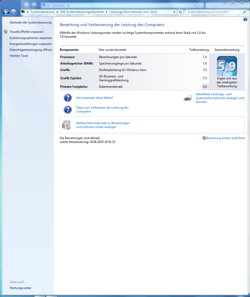

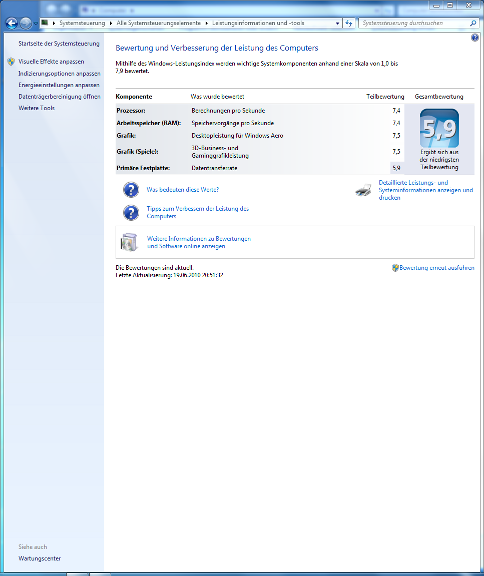

habe mal ein Screenshot vom system gemacht ist bestimt die langsame festplatte
https://www.computerbase.de/forum/attachments/unbenannt-png.192123/
und die problemme bleiben auch

Herkömmliche Festplatten haben in dieser Systembewertung nie mehr als 5,9.
Erst mit SSD´s kommen da mehr Punkte. Die Systembewertung ist leider kein Indiz für irgendwelche Probleme.
Schaue bitte noch mal auf den SMART-Wert "Ultra DMA CRC Error Count" bei beiden Platten. Hat sich der Wert erhöht?
Da die eine Platte so und so ausgetauscht werden sollte, würde ich vorschlagen erst mal eine neue Platte für das System (+ SATA-Kabel) zu kaufen .
Ich bin mir aber nicht sicher, ob nicht auch das Mobo etwas hat. Wenn du mit der vorgehensweise einverstanden bist, werden wir das ja sehen, wenn die Probs nach Einbau der neuen Platte (die aber auch als Sysplatte einbauen) weiterhin bestehen.
