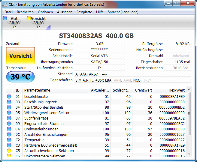

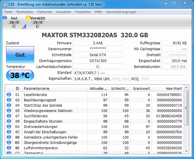

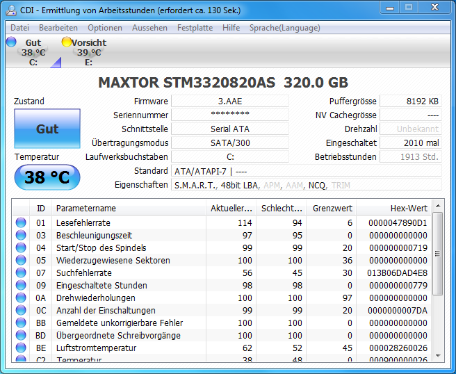

Die Fesplatte (Maxtor STM3320820AS (320 GB) -> Laufwerk C) von der die letzten Screenshots sind, ist nicht deine Systemplatte?
Oder hast du einfach nur die SMART Werte mit CrystalDisk ausgelesen und dort werden für die Platte andere Werte genannt? Kannst du dann noch von CrystalDisk ein Screenshot machen.
Und auch gleich noch die SMART Werte der anderen (Daten-?)Platte posten.

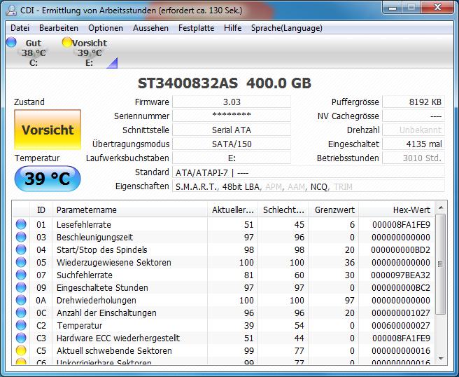

Eine andere Datenplatte wäre Pflicht. Es werden dort der Wert 22 bei unkorigierbare Sektoren angezeigt.
Vor allem da auf eine Datenplatte meißt auch wichtige Daten sind.
Die 320GB Systemplatte ist auch nicht 100% i.O. (siehe mein Post #18).

Wobei ich mir gerne noch bei deiner Datenplatte den UDMA CRC Error Rate Wert ansehen würde.
Sind auch hier Fehler vorhanden, wäre es auch möglich, dass es am Controller des Mainbaords liegt (sofern man zwei defekte Kabel ausschließt).
Könntest du den Screenshot noch machen (im oben geposteten sieht man nur die obere Hälfte der Werte).

Den UDMA CRC Error Rate Wert der Datenplatte. Sind dort Fehler zu sehen liegt das i.d.R. an einem defekten/lockeren Datenkabel. Wenn aber beide Platten Fehler aufweisen, könnte es auch am Controller des Motherboards liegen (dass 2 Datenkabel gleichzeitig defekt sind, ist etwas unwahrscheinlicher).

Einfachste Methode wäre die Datenkabel komplett zu tauschen und den UDMA CRC ... Wert zu beobachten. Steigt dieser nicht weiter an, lag es an den Kabeln.
Steigt er weiter an, kann es am Controller liegen (ebenfalls möglich sind aber auch verschmutzte Kontakte, Übertaktung oder fehlerhafte Festplattentreiber).

Kann dabei aufgetreten sein, möglich.
Der Fehler bleibt halt stehen und wird nicht zurückgesetzt. Es kann daher sein, dass hier nur alte (längst nicht mehr bestehende Fehler/Probleme) eingetragen sind.
Gesetzten Falls, dass die Fehler von einer (damaligen) Übertaktung kamen, heißt das nicht, dass irgendetwas kaputt gegangen ist.
Wichtig ist momentan eher, den Wert im Auge zu behalten und zu beobachten, ob der Wert weiter steigt.
Nicht, dass du neue Festplatten kaufst und hinterher enttäuscht bist, dass die Fehler ("braucht ewig beim hochfahren und im system dauert ewig bis er ein programm auf macht") nach wie vor auftreten. Wobei bei den SMART-Werten zumindest eine neue Datenplatte notwendig ist.
