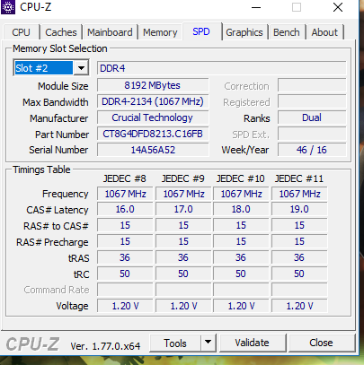

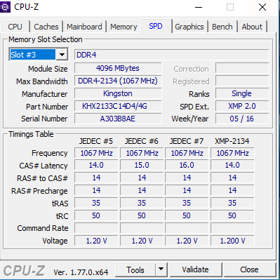

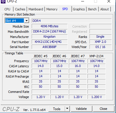

Huhu, hab von 8Gb auf 16Gb aufgerüstet, da ich günstig an ein 8GB Riegel kam.
Da dies aber ein anderer Ram ist als schon verbaut, wollte ich fragen ob alles okay ist, da ich mit den Einstellungen kein Plan hab.
Verbaut waren 2x4GB Hyper X 2133mhz cl14
Neu dazu kam 1x8Gb Crucial 2133mhz cl15
Verbaut das in beiden Kanälen jeweils 8Gb sind, wegen Dual Channel
Gerade wegen den unterschiedlichen Latenzen, ob da alles okay ist.
Hab Screens von CPU Z:

Also laut CPU Z ist alles soweit okay?
Hab vorhin mal MemeTest86 mit den 3 Riegeln laufen lassen und 2 Passes durchlaufen lassen, fand nichts.

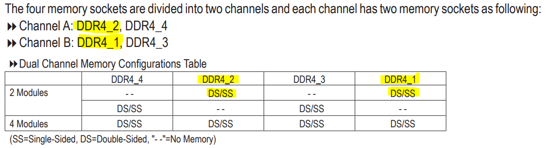

Hmm, laut Handbuch ist Channel A = Slot 2+4 und Channel B = Slot 1+3. Laut Cpu-z hast du die 4GB Module auf die Channel (Slot3+4, sofern die Nummerierung stimmt) verteilt, was ja eigentlich nicht korrekt sein kann. Schau bitte nochmal nach bzw. mach am besten ein Foto wie die Module gesteckt sind.
The four memory sockets are divided into two channels and each channel has two memory sockets as following:Channel A: DDR4_2, DDR4_4Channel B: DDR4_1, DDR4_3
Stimmt die Bezeichnung am Mainboard, ist alles OK.
Achso, quatsch. Mein Fehler, die müssen ja in die unterschiedlichen Channel xD... alles ok also.
Hyper X stecken in 1 und 3
Der Crucial in 2
Müsste also passen.

Mir geht es halt speziell um das Ding mit den Latenzen, ob da alles okay ist und das Board es richtig eingestellt hat.
Soweit ich weiß müssen ja die Hyper X jetzt mit Cl15 statt 14 laufen
Und so ist es eigentlich genau falsch. Die Hyper X müssten in 1+2 oder 3+4.

Ja die Module müssten mit Cl15 laufen.

Aber wenn ich 1x8GB und 2X4GB verwende, muss 1x8GB in ein Kanal und die 2x4GB in ein Kanal.
Und 1 & 3 sind Kanal B (Hyper X) und 2 ist Kanal A (Crucial). Stimmt doch so!?

Du verstehst es nicht. Channel A + Channel B = Dual Channel. Zwei unterschiedliche Modulgrößen/Typen in A und B (so wie du es jetzt gesteckt hast) bedeutetet minimale Performance-Einbußen. Deshalb musst du, um es ganz korrekt zu machen, Riegel 2+3 vertauschen. Wenn du da keinen Fehler siehst, lass es so. Du wirst den Unterschied nicht merken.
Dual Channel = gleiche Ram Menge an Ram in den Kanälen. So steht das überall und wird im Video gesagt. Er steckt dort auch 4+4 in Kanal X und 8Gb in Kanal Y.
Und das hab ich doch. 8 und 8 jeweils
Ja stimmt, hast recht. Da hatte ich nicht richtig geguckt. Sorry. :rolleyes::daumen:
