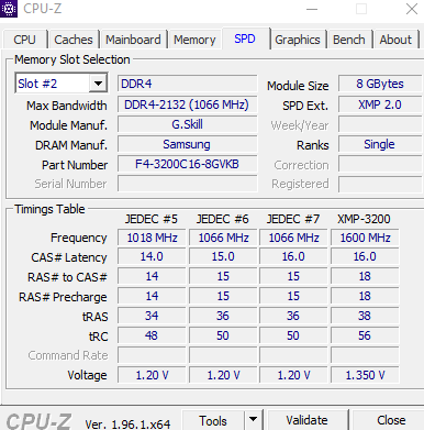

Was für Ram hast du denn genau?
Die Timings sind wichtig und sagen viel über die Qualität aus....bei geringerer Qualität werden auch oft diverse Chipsorten verwendet und Ram mit der gleichen Bezeichnung, kann andere Chips beinhalten.
Screenshot ist angehangen.
