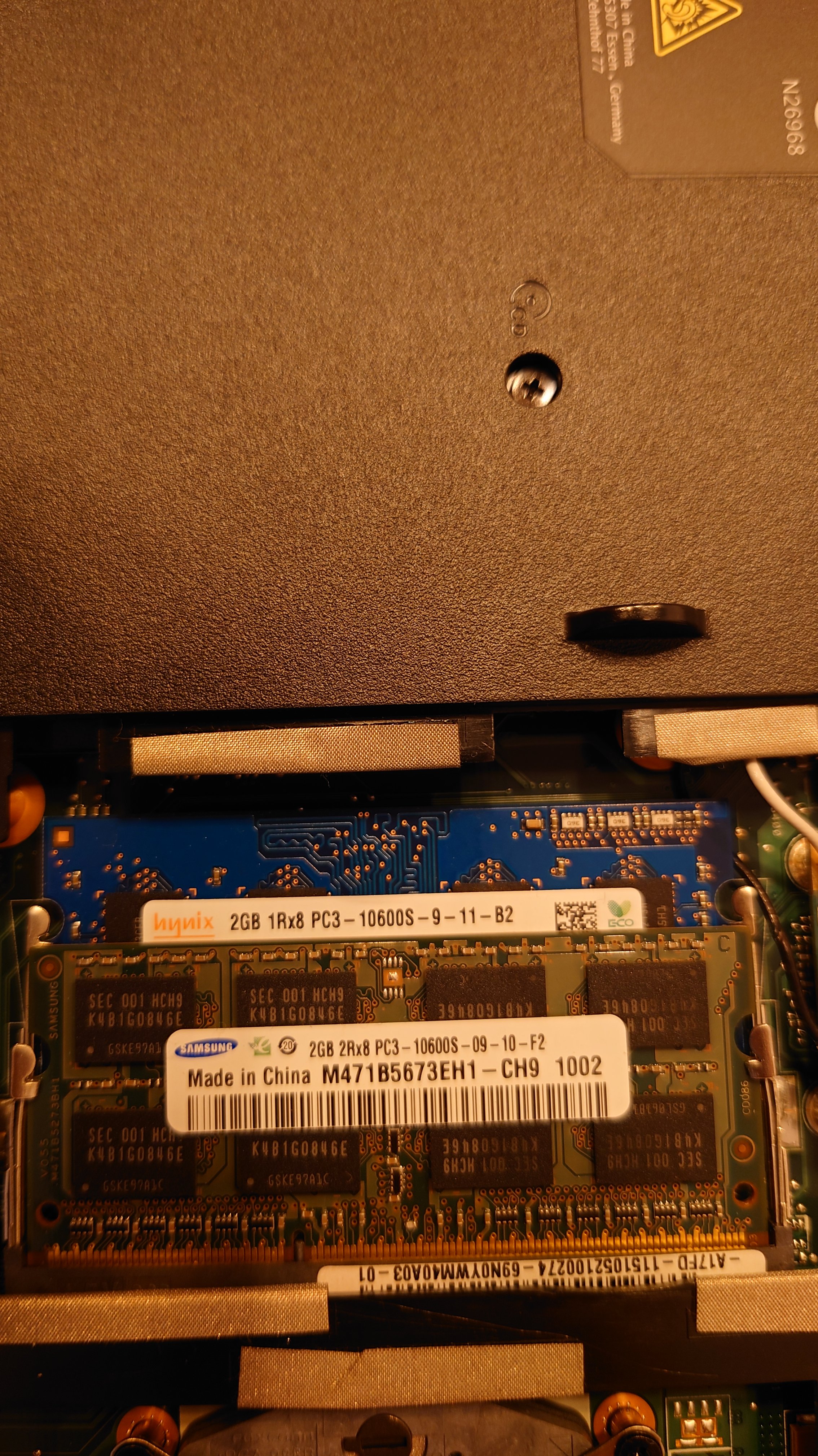

Mein Medion Notebook mit i7 und Nvidia Grafikkarte von 2012/13 ist seit 2018 im Besitz meines Vaters der sogar noch mitm PC von 2005 auskommen würde.
Aber jetzt war Ich dran und merke verlängerte Ladezeiten unter Win 10 wo Org Win 7 Mal war.
So jetzt hat er 2x2gb wo Org mal 2gb waren so 1 Woche nachm Kauf 2012.
Jetzt will Ich meinem Vater entweder 8 oder 16gb Mal gönnen aber weiß nicht genau ob es was besseres gibt oder alternativen! Weil der RAM im idle unter 60% Auslastung und wenn man Mozilla nutzt 80% Schwankend.
Könnte man was gebrauchtes raus suchen?
Mehr MHz oder sowas nehmen?
Auf dem RAM steht Folgendes:siehe Bild.
Der Samsung RAM ist schon das geupgradete nachm Kauf!
Ansonsten läuft er Tip-top mit der SSD.
Danke für die Hilfe

Hi,
am besten erstmal mit der Seriennummer bzw. Typennummer des Medion Laptops versuchen rauszufinden bis wieviel Ram das Laptop (Mainboard) unterstützt.
Nicht das du 2x 4GB oder 2x 8GB Ram kaufst und der nachher nicht erkannt bzw. unterstützt wird.
Also laut der Beschreibung des RAM finde Ich den RAM an sich Ja aber dachte Mann kann da evtl noch was nehmen was mehr Power hat wie bei den aktuellen RAM mit mehr MHz aber es dann nur nutzt wenn das Board es kann.
Es ist ein Medion Akoya P7815
2x4gb wären schonmal 100% mehr und ausreichend.
Wäre dual Channel hier von Vorteil?
Wenn 1333er RAM verbaut war, dann kann das Notebook in der Regel auch nicht mehr.
Also bau 2*4GB 1333er ein. Wenn du 1600er einbaust, wird es in der Regel einfach auf die möglichen 1333 runtergetaktet.
Windows 10 performt mit 4GB grundlegend einfach eher mies. 6GB ist meiner Erfahrung nach das Mindeste. Da der alte RAM quasi nichts mehr kostet, machste direkt 8GB rein und der Lachs läuft noch paar Jahre.
16GB ist nett, wird aber wohl Verschwendung sein ;)
@azereus DIe angeblichen 2GB mit nem i7 wundern mich auch sehr :D

@Binalog Ich sehe öfters, dass Windows 10 Neuinstallationen mit allen Updates usw mit 4GB deutlich schlechter laufen als mit 6 oder 8GB. Egal ob mit SSD oder ohne.

8GB RAM bekommt man neu für unter 30€ @Polakmaster

ok 1x4 + 1x2
wenn der 1x4 defekt war und mit einem zweiten 2gb ersetzt wurde erklärt sich das
ja siehe oben
2x4 oder 2x8
steigst mit maximal 50EUR aus
/edit: und nein mehr als 1333Mhz bringen dir hier nichts. einfach die summe von 8/16gb machts

Stimmt es waren 6gb damals.....jetzt hat's Klick gemacht.
Auf dem System ist nur Mozilla,Antivir,Intelserviceprogramme und seit gerade CPU Z.
Geht jetzt nur um die Zukunft und mehr Puffer :)
Laufe 2x4gb gebraucht und Werd meine alten noch Verkaufen Danke euch allen für die Hilfe und den Talk

Ich würd auch 2x4GB 1333Mhz DD3 SO-Dimm verbauen, mehr hat vermutlich wenig Sinn.

Aber Windows ist schon als 64bit installiert?
Deine Aussage "1 GB war defekt" hört sich wie eine 32 Bit Installation an.
Prinzipiell habe ich aber auch die Erfahrung gemacht, daß es mit 8 GB runder läuft.
Jawin 10 Prof 64 Bit hat eres war der 4gb Riegel damals defekt und der Nachbar hat einfach 2gb gekauft weil damals auch ausreichend war.
