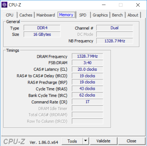

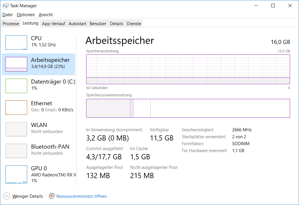

Puh, das wären laut Geizhals rund 260€. Das mit dem Dual/Signel-Channel-Mix wusste ich nicht. Dafür, dass ich die letzten Jahre mit einem Celeron und 8GB Ram ausgekommen bin, sollten 16GB dann doch für weitere fünf Jahre reichen. Dann bestelle ich den von dir genannten RAM.
Vielen Dank an alle, die mich hier beraten haben!
Kurzes Feedback als Abschluss: Der RAM passt und funktioniert. Falls also jemand nach der gleichen Erweiterung suchen sollte.
