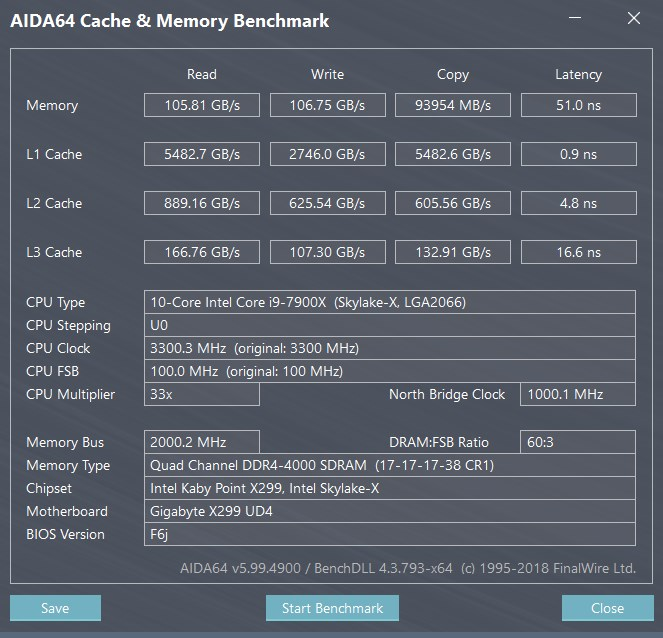

Die Ryzen RAM OC Community sollte den Benchmark besser nicht anschauen, das könnte Depressionen hervorrufen 🤣
DDR4-4000 17-17-17-38-55 1t 320tRFC (Rest Auto) bei 1,40v
Warum? Sieht ja gut aus für Quad Channel :D
Reaktionen: rentex und aklaa

@Stunrise
Und genau deswegen vergleicht man hier nur gleiche Architekturen.
Quad Channel vs Dual Channel ist auch bei Intel vs Intel sinnfrei :
https://www.computerbase.de/forum/posts/22409714/
Ansonsten müsste man jetzt auch annehmen, dass deine Latenzen ziemlich mies sind.. Verglichen mit dem Link schon.

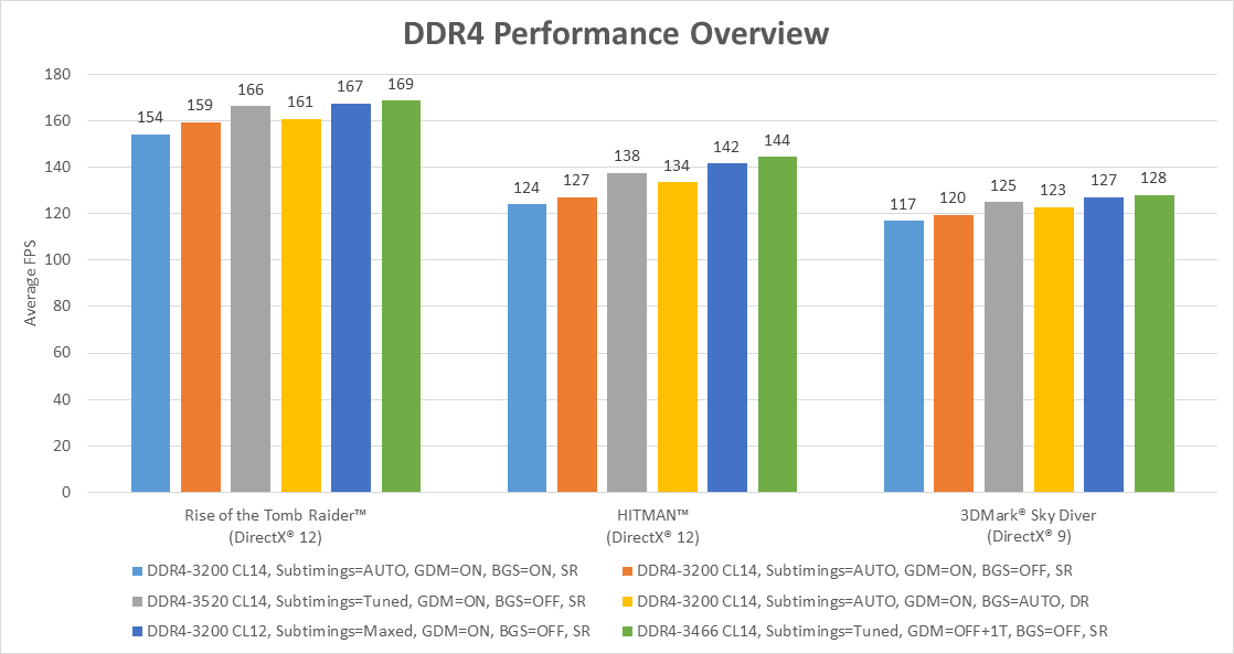

Butterbemme schrieb:
Hier scheint versäumt worden zu sein, den Speicher ordentlich zu tunen. Mit scharfen Timings geht glaub ich noch einiges.
In dem Beipsiel reden wir von 8% / 11% / 8% (!) Mehrleistung durch zeitintensives tuning....8%-11% und deswegen wird hier der Artikel zerrisen ? Weil er genau das bennent: Es bringt realistisch zu wenig um sich damit ernsthaft zu beschäftigen (als Otto-normal mit mid-range GPU).
Schaut euch doch bitte erstmal an WAS z.B. Dual-Channel bringt an Leistung ! Und zwar SOWOHL im GPU als auch im CPU Limit bzw. (nicht Limit - wenn nämlich die Engine bockt und GPU/CPU <<100% Last haben !)
Da reden wir von ~+30-40% bei FullHD bzw. ~20% bei 4k ! Und dieses + bekommst du AUCH wenn dur nur schnöden 2600er RAM verbaust. Hauptsache eben 2 Riegel und DC-aktiv !
Das nenne ich mal Sprung und "lohnenswert" darüber nachzudenken.
Wenn man so FPS Geil ist, dass einem die 100 FPS die z.B. ein 2400G liefert nicht reichen - dann nimm lieber 100€ für den "teueren" RAM und stecke sie in ein CPU Upgrade auf eine 2600X oder sowas....das bringt dir 50% mehr FPS bei gleichem Geldeinsatz.
Oder wennn der i5-8600 halt zu "lahm" ist für die 2080 Ti. Dann nimmst dir halt erstmal einen 8700K...und wenn du DANN noch Geld über hast dann nimmst dir die 100-200€ mehr für richtig gutes RAM mit für den letzten Boost.
Und wenn du dann noch Lust hast frickelst dich halt durch die Sub-Timing boosterei für die letzten 5-10%.
Sorry liebe RAM-OC Nerds....bleibt bitte auf dem Boden haften und vergleicht nicht eine 2-Klick OC lösung (wie z.B. bei GPU) mit dem gefrickel hier stabiles RAM-maxed settings OC hinzubiegen....nicht zu vergessen das gefrickel dann bei jedem BSOD zu prüfen ob es nicht doch am zu niedrigen Wert für CL-trpd-cas-XYZ subtiming lag !
