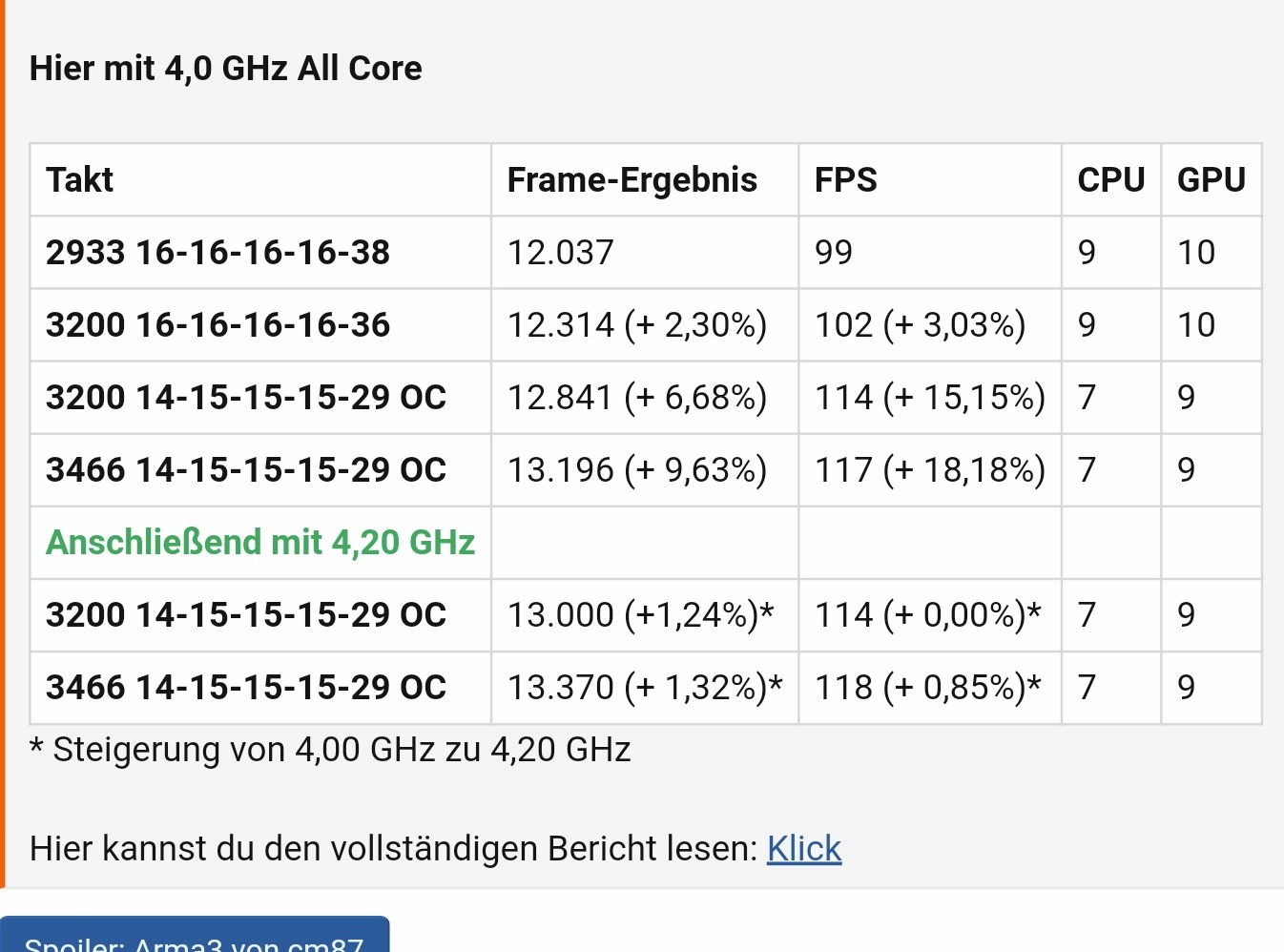

Die Problematik, die ich bei all der Euphorie über mehrleistung durch Übertaktung sehe, ist einfach, dass versucht wird ein Konzept über dies Geschichte zu stülpen, das nicht allgemeingültig funktionieren kann.
Oft liest man hier die Sprüche (XY Mehrtakt etc. geht eigentlich immer). Das geht sogar soweit, dass bei diversen Tests die Redakteure angegriffen werden, die die Systeme "nur" Stock testen, obwohl doch jeder weiss, dass z.B. Ryzen 1 nur mit 3200MHz RAM ans Fliegen kommt.
Ebenso verhält es sich mit der Radeon VII, bei welcher darauf insistiert wird, dass die Karte per Default mit schlechten Voltage- Werten ausgeliefert wird.
Nur stimmt das so nicht. Das Ingenieurs- Team überlegt sich sehr genau, welche Maximalwerte man zulässt, so dass das Konstrukt bei JEDEM annähernd gleich funktioniert.
Und so kann ich in letzter Zeit die "Problemfälle" in den Foren explodieren sehen, wo von schlecht programmierten Spielen und abstürzender Software berichtet wird, bei der in 70% der Fälle der Tip:"Geh überall auf die Stock Settings zurück", zur Stabilisierung führt.
Insofern ist es ein zweischneidiges Schwert mit dem OC, weil es ein Lottospiel ist, wo diejenigen verrückt gemacht werden, die sich an Anleitungen halten, die als "sicher" gehandelt werden und dann trotzdem in die Tonne greifen.
Die Boardhersteller leisten dem ganzen dann mit One- Click- Overclocklösungen sogar noch Vorschub, so dass einige Leute überzeugt davon sind @Stock unterwegs zu sein, obwohl sie schon ein gutes Stück im Overclocking hängen.
Dennoch weiss ich natürlich auch, wie viel Overclocking und das Lösen von Flaschenhälsen im Zusammenspiel ausmachen können.
Habe hier ja selbst schon Messungen stock zu hochoptimiert durchgeführt und z.B. bei ARMA3, das mit Fallout4 zu den extremen Kandidaten gehört, schon knapp 80% Performancegewinn in den 99teln gezeigt.
Dennoch mahne ich immer zur Vorsicht. So trivial ist das Zusammenspiel der Komponenten nicht und auch eine Anleitung sollte immer nur als Richtlinie gesehen werden, die ohne Garantie funktionieren könnte.
Neben all den Einschränkungen, wie diese zu nehmen sind, sind diese Artikel trotzdem natürlich immer interessant und ich finde es sehr gut, dass sich die Community hier auch so transparent und mit viel Herzblut einsetzt.
Denn das hilft auch oft, mit Mythen aufzuräumen, die gewöhnlich sonst ungeprüft jahrelang in den Foren rumgeistern.

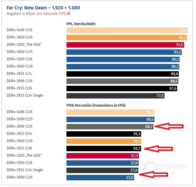

@Iscaran
Soll ich dann den Apex Part auch raus nehmen da mit fps cap getestet wurde?
Oder COD wo 3000Mhz CL16 schneller ist als CL15?
Oder F1 wo 2933Mhz CL16 langsamer ist als 2666Mhz CL16?
Oder Metro wo 3000Mhz CL16 schneller ist als 3600Mhz CL16?
Such dir irgendeinen der Benchmarks aus, in fast jedem findest du mindestens einen Wert, der so nicht passen kann.

nospherato schrieb:
@Iscaran
Das ist das, was ich in meinen Ausführungen auch zum RAM- Training ausführen wollte (selbst wenn man statistische Ausreißer in Betracht zieht).
Da zeigen sich dann genau solche Ergebnisse, die eigentlich nicht sein dürfen...
