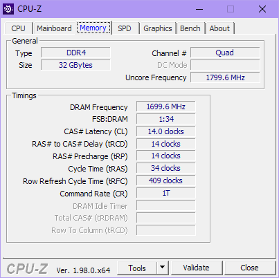

X99 mag manche Hynix-Chips nicht, am besten läuft er mit Microns und Samsung B-Die.
Die Broadwell-E, wie du einen hast, schaffen meist locker 3200 Mhz, ich habe aktuell 3400 MHz laufen, ohne die Systemspannungen groß zu verändern.
