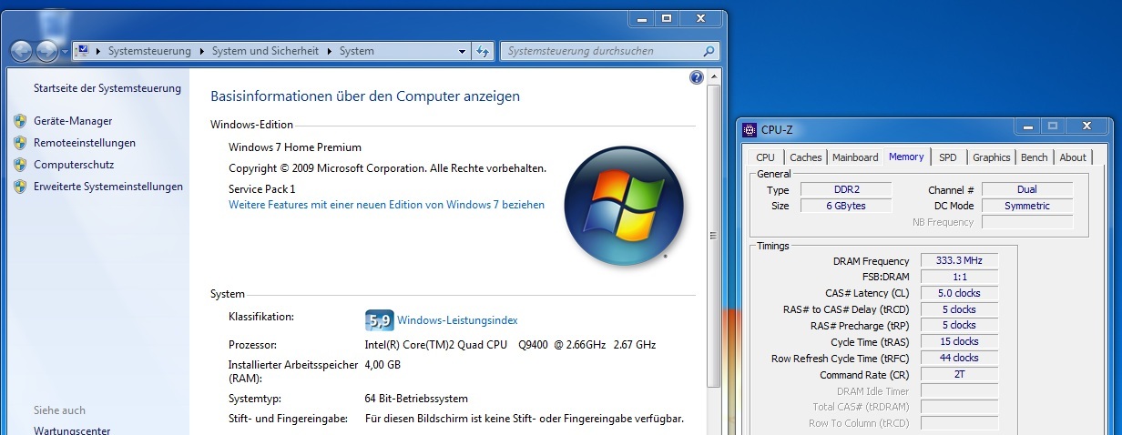

Konstellation 3:

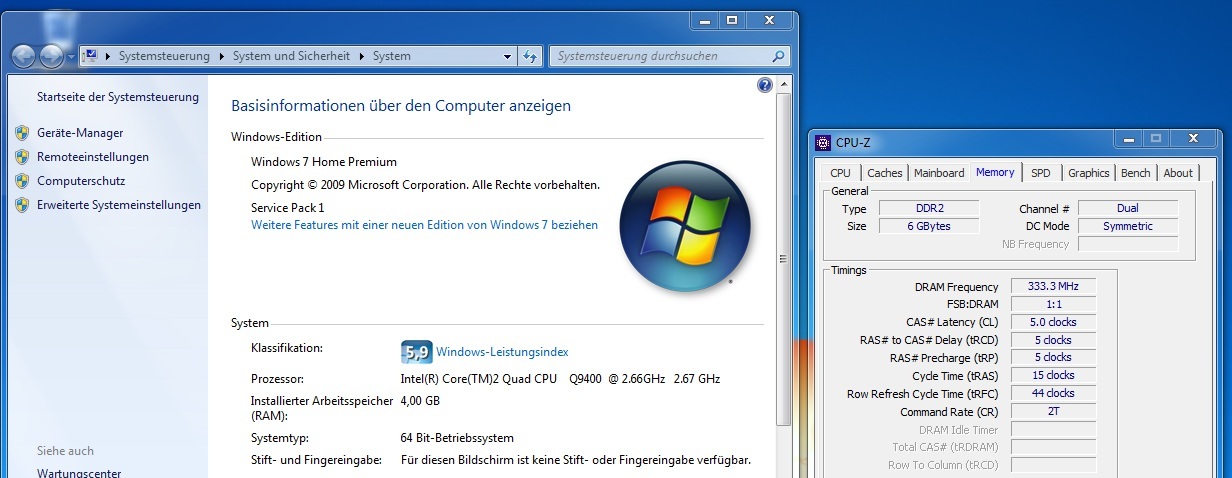

Ich verbaue nun zusätzlich zu Riegel Nr. 2 (also den scheinbar funktionierenden 4 GB Speicher) einen der beiden 2 GB Riegel. Windows zeigt mir nun an, dass 4 GB Speicher verbaut seien, das Bios lässt das Gleiche vermuten. Schaue ich jedoch bei CPU-Z hinein, wird mir angegeben, dass 6 GB Speicher verbaut seien.
So... und nun zu meiner Frage: Wie kann ich zumindest auf die in Konstellation 3 verbauten 6 GB zugreifen? Weiß jemand Rat? :rolleyes:

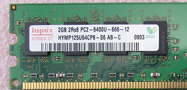

Wenn schon nicht geschehen, das aktuellste Bios aufspielen und die Einstellungen komplett zurücksetzen. Irgendwas stimmt aber bei deinen Angaben nicht, die Hynix Module sind 2GB DIMMs.
Reaktionen: 128BPM und freekymachine
Ja, die Hynix Module(HYMP125U64CP8-S6 AB-C 0920) haben laut google jeweils 2GB und nicht 4GB.

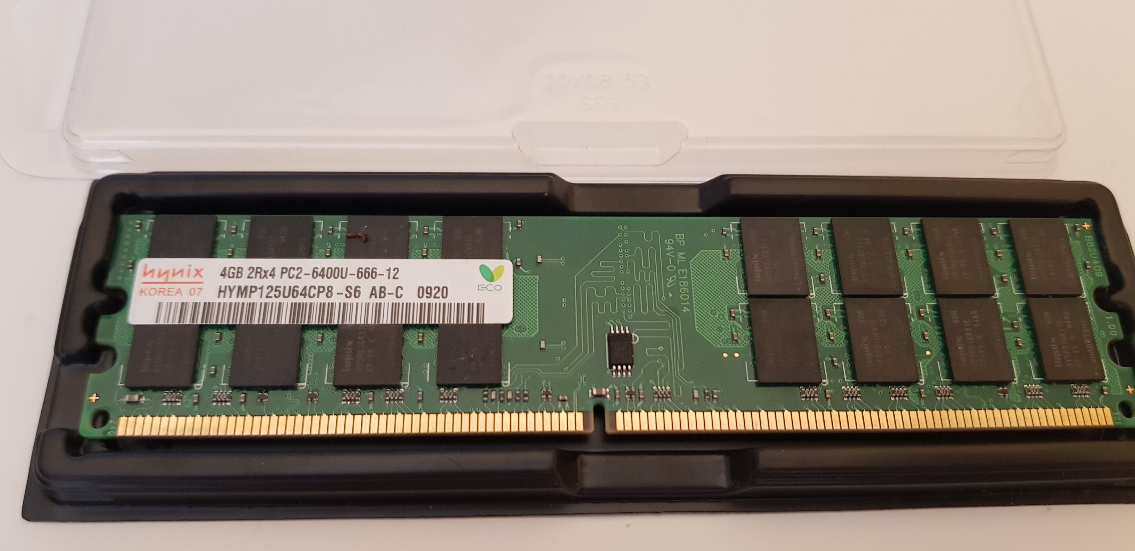

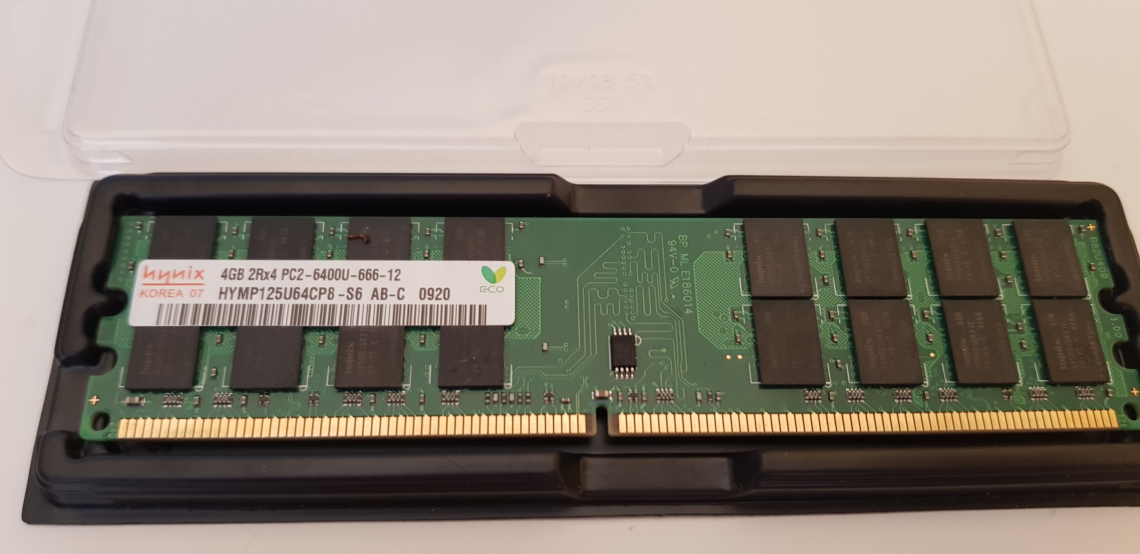

Hier ein Foto vom Riegel:
Ich finde die Module äußert seltsam. Bei Hynix gibt es solche Module nicht und auch den Aufbau mit 16 Chips kenne ich eigentlich nur bei Servermodulen.
Wo hast du die Module gekauft?
Reaktionen: 128BPM
Ist die Rückseite von dem Modul auch mit 16 Chips bestückt? Könnte mir gut vorstellen, dass das Board keine 32 Chips auf einem Modul ansprechen kann und daher nur die Hälfte erkennt.
Und wie bereits gesagt.... Memtest
Edit:

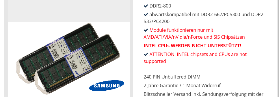

Schau mal den Link. Das sind zwar Samsung Module aber auch mit 32 Chips. Die werden von der Beschreibung her von Intel nicht unterstützt.
https://www.ebay.de/itm/8GB-2-x-4GB-DDR2-RAM-PC2-6400-800-667-533-MHz-SAMSUNG-Arbeitsspeicher-AMD/171980278334?_trkparms=aid=555017&algo=PL.CASSINI&ao=1&asc=53390&meid=ab6eaa6609de4e31b21c0bc65126138e&pid=100505&rk=1&rkt=1&&itm=171980278334&_trksid=p2045573.c100505.m3226
Reaktionen: 128BPM und xexex

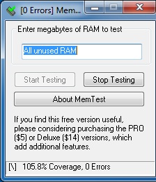

Ja, die Rückseite ist auch mit 16 Chips bestückt. Den Memtest lasse ich durchführen. Scheint allerdings eine Ewigkeit in Anspruch zu nehmen.
