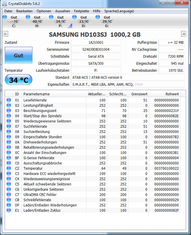

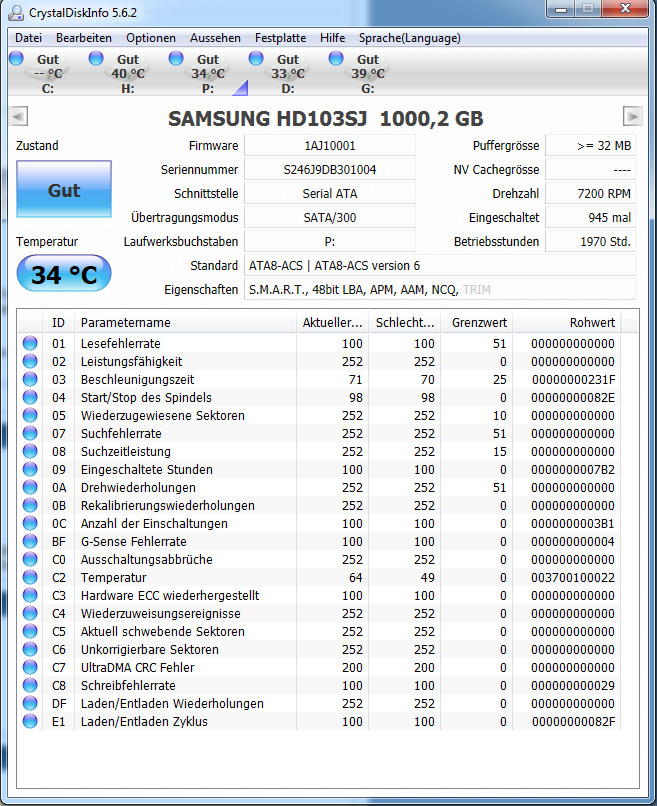

Die Festplatten kannst du nochmal mit ChrystalDiskInfo Portable testen auf SMART und mit dem Herstellertool von der Ultimate Boot CD (gibts hier im Download Bereich) oder mit Hitachi Drive Fitness Test. SSD kann man ebenfalls mit ChrystalDiskInfo mal angucken.

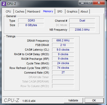

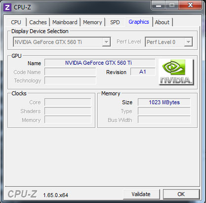

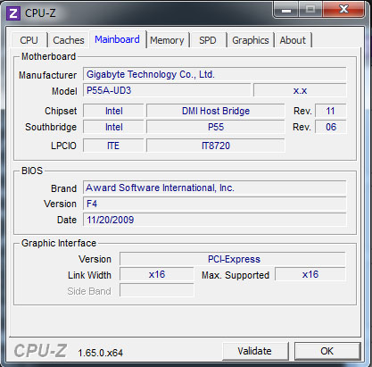

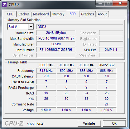

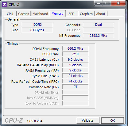

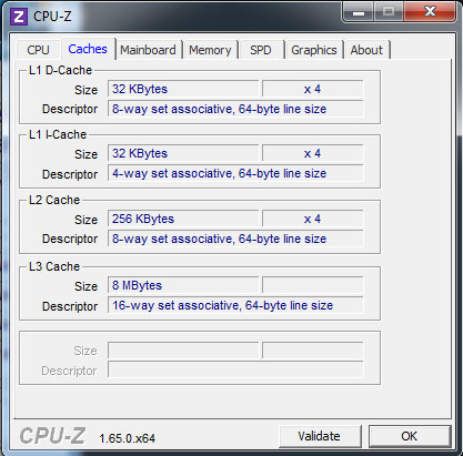

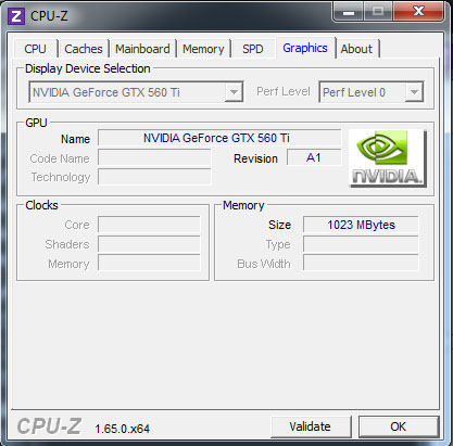

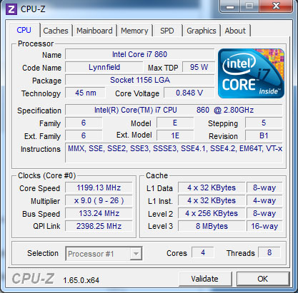

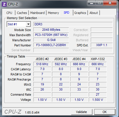

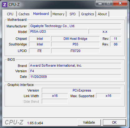

Ob der Ram richtig konfiguriert ist, können wir dir sagen wenn wir Bilder aus CPUz sehen (natürlich alle... ).

ChrystalDiskInfo ist spuckt interessante Werte aus, ich kann mit den Daten leider nicht viel anfangen. (siehe Screenshot)
Den Hitachi Drive Fitness Test mache ich gleich mal und die CPUz Screenshots habe ich angehängt.

@ 4ndy: Du hast doch mehrere HDDs, aber in ChrystalDisk ist nur eine drin, man kann dort alle Platten auswählen.
Ja, aber die ausgewählte Platte (P:) ist nur für Fotos, entsprechend habe ich die ausgewählt... ich habe noch schwierigkeiten den Hitachi Platten Test auf einen bootfähigen Stick zu bekommen, ich melde mich zurück...
