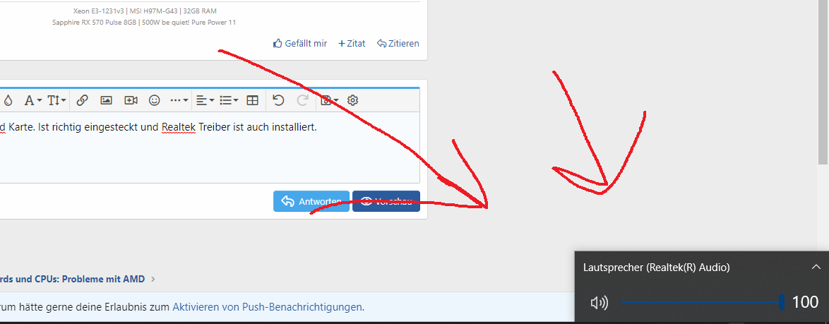

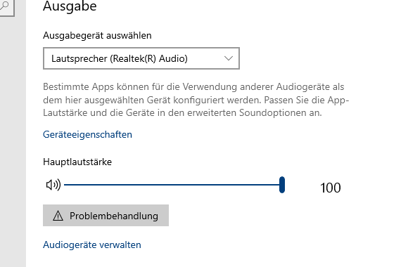

Kein Sound durch Onboard Karte. Ist richtig eingesteckt und Realtek Treiber ist auch installiert. Neusten Bios Treiber installiert.

guck mal ob bei dir im Startmenü ne UWP namens Realtek Console aufgetaucht ist, sollte eigentlich mit der Installation des Treibers. Da kannste weitere Einstellungen vornehmen
Hab Realtek Treiber gelöscht und funktioniert leider trotzdem nicht. Wie hast du deine Kopfhörer angesteckt ? Und was hast du unten als Ausgabegerät ausgewählt.
Was hast du denn für Option bei Ausgabegeräte?
Welche Kopfhörer benutzt du ?
