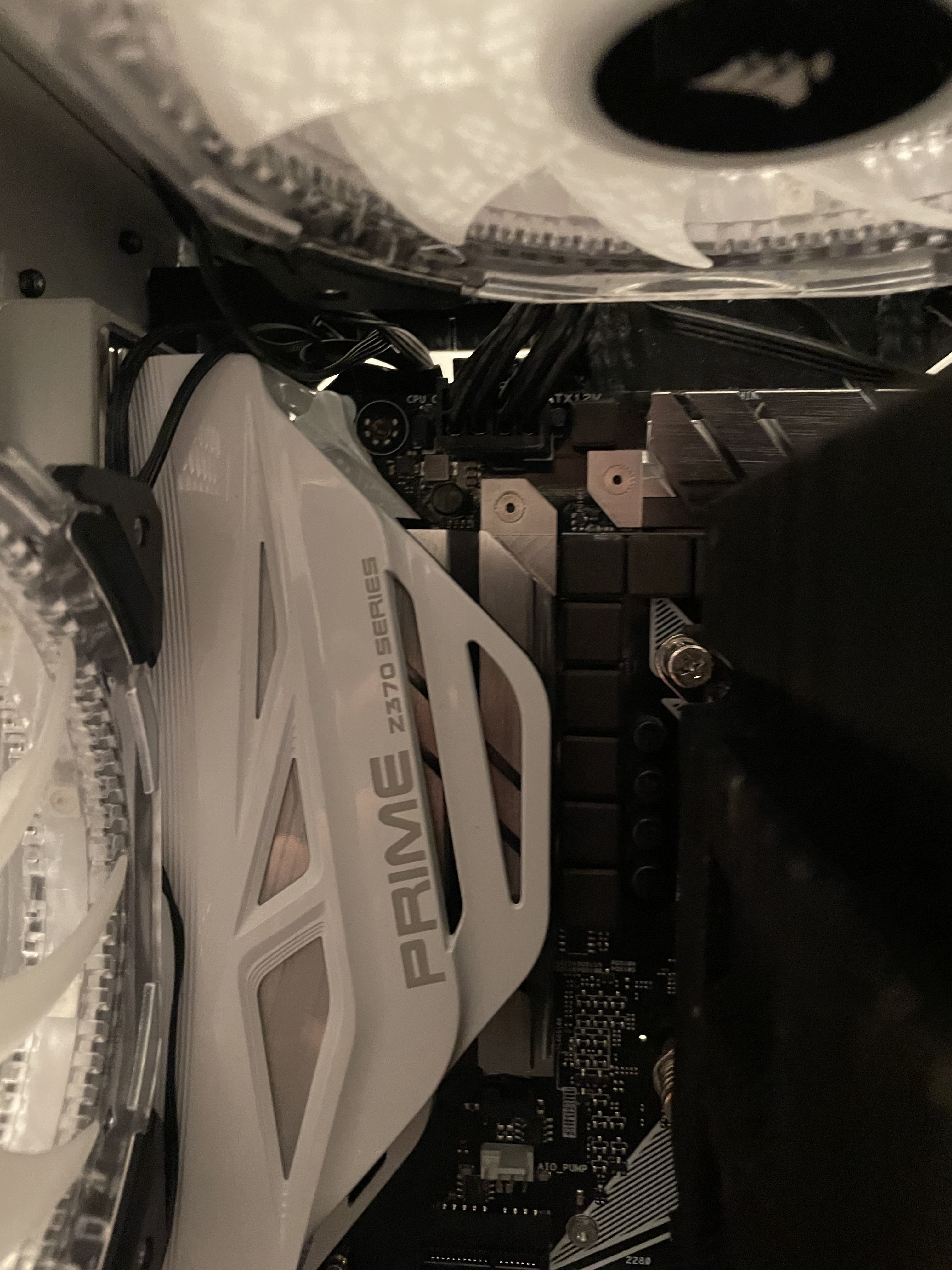

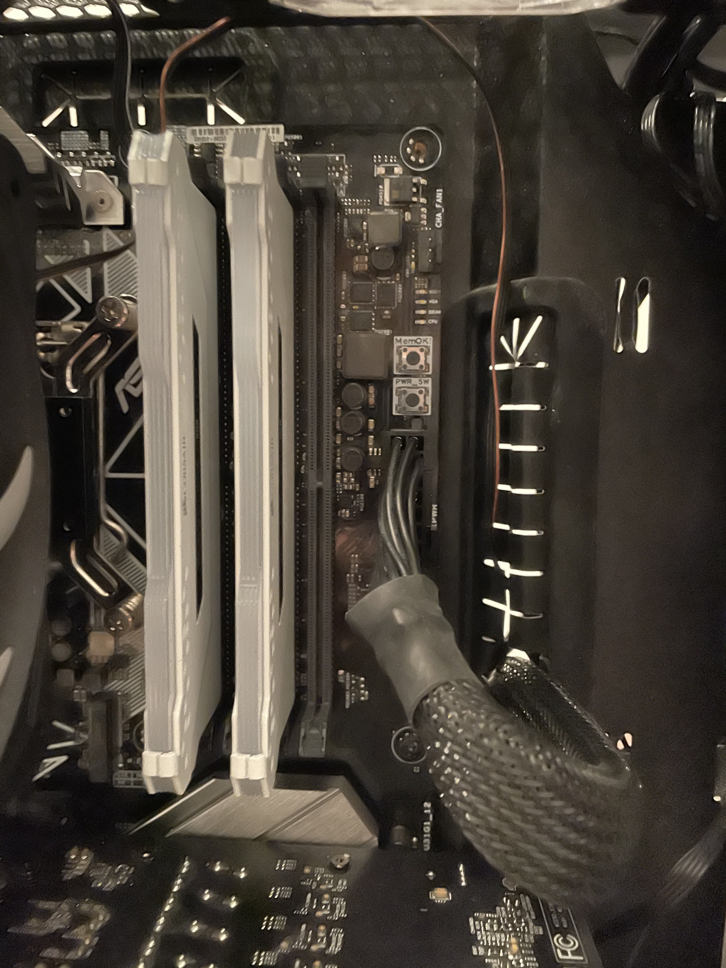

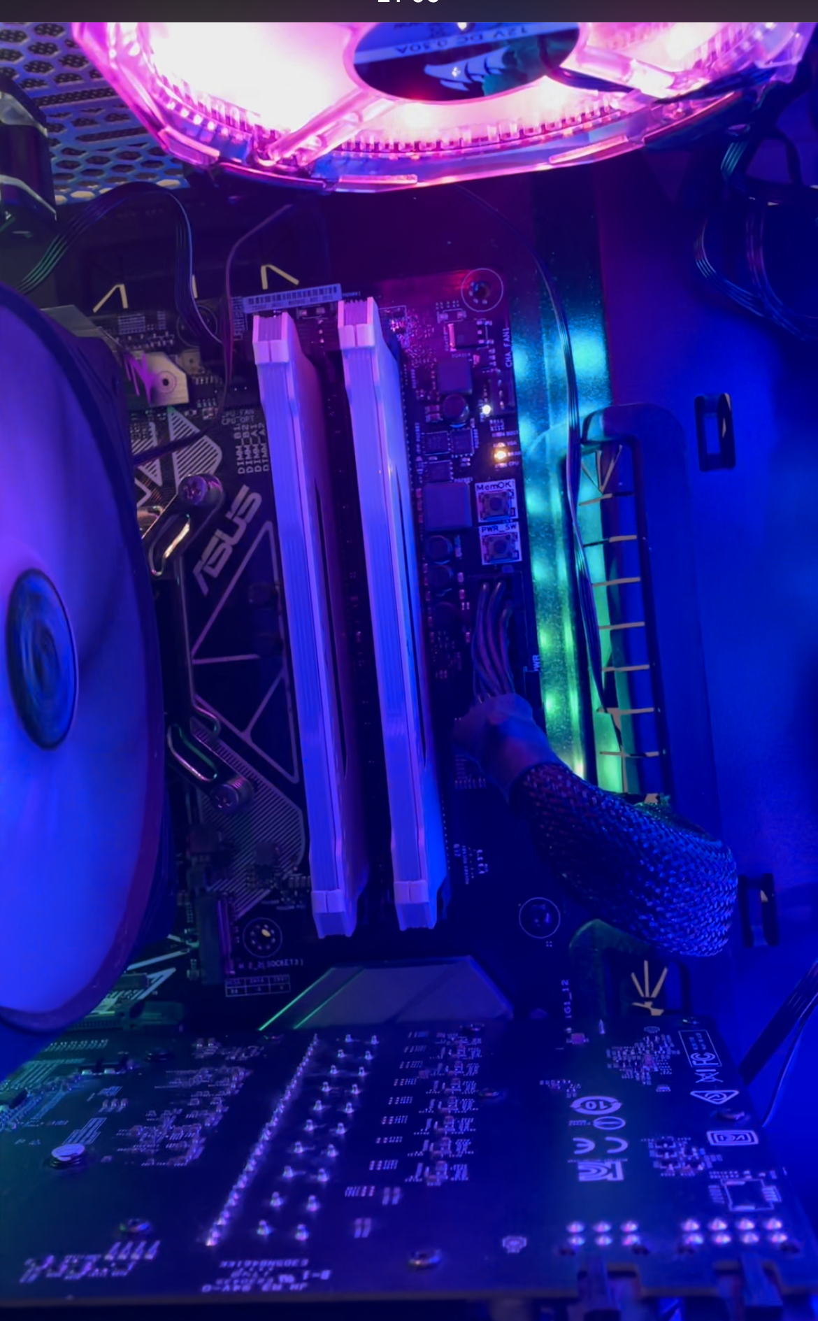

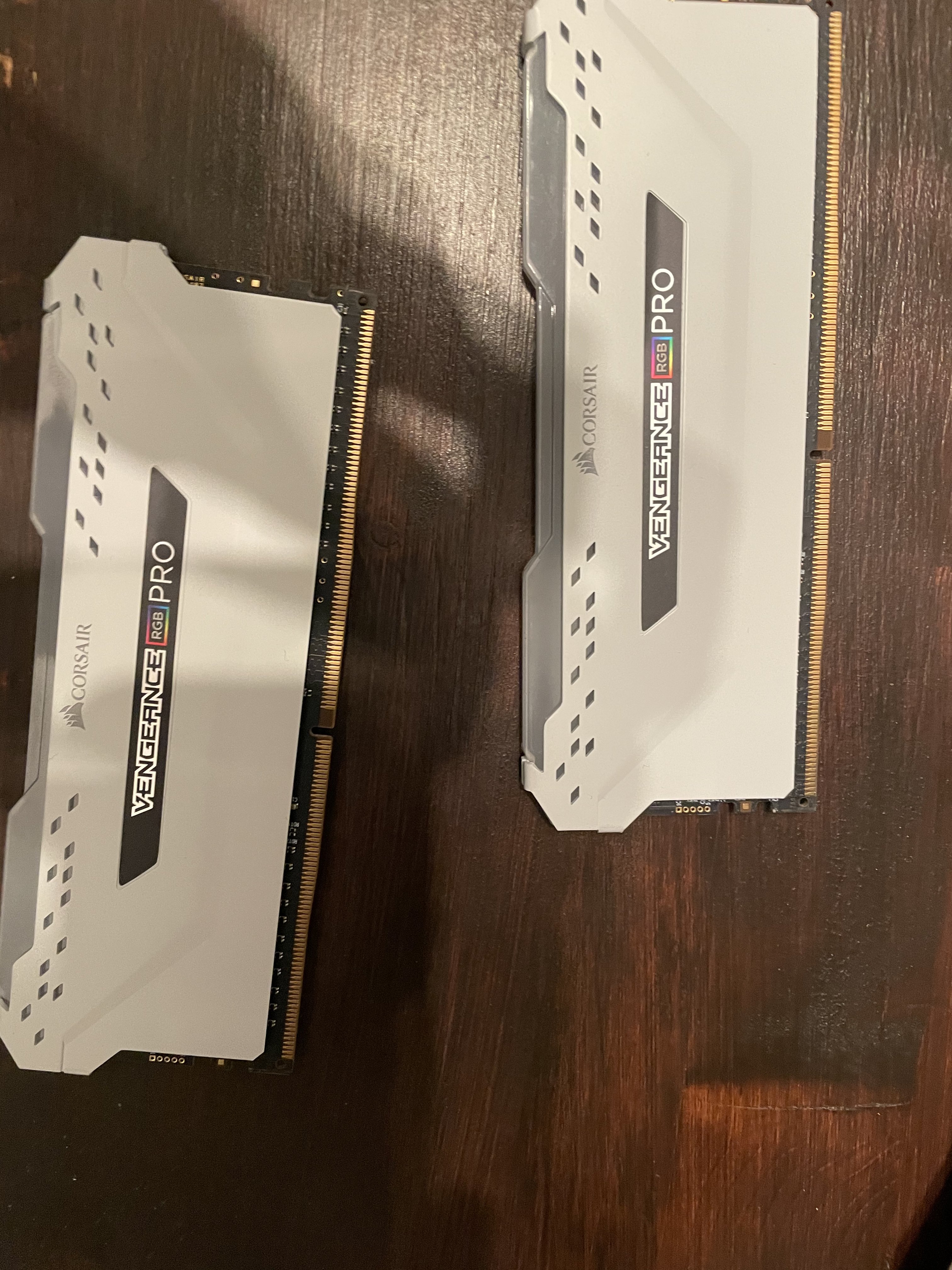

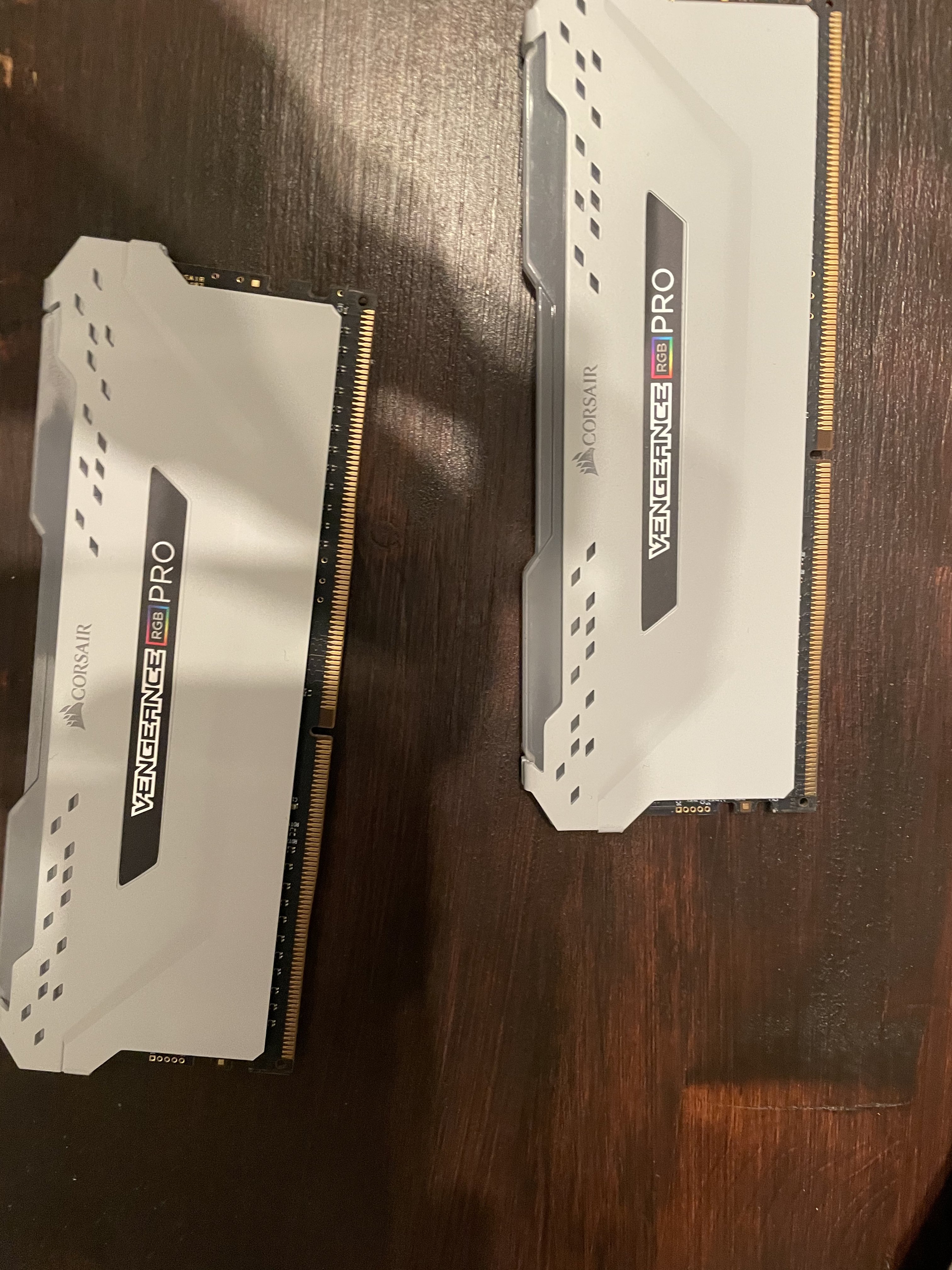

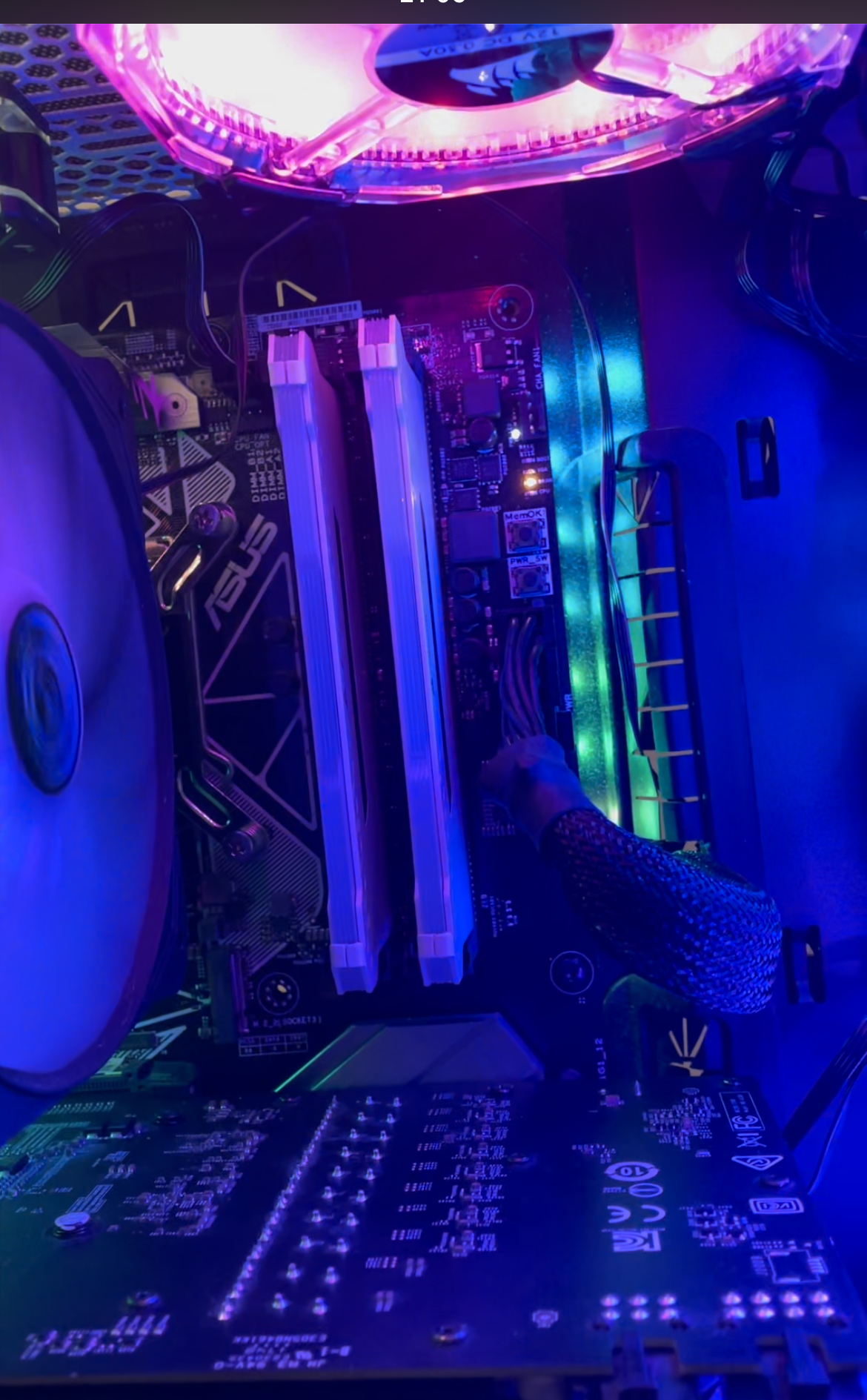

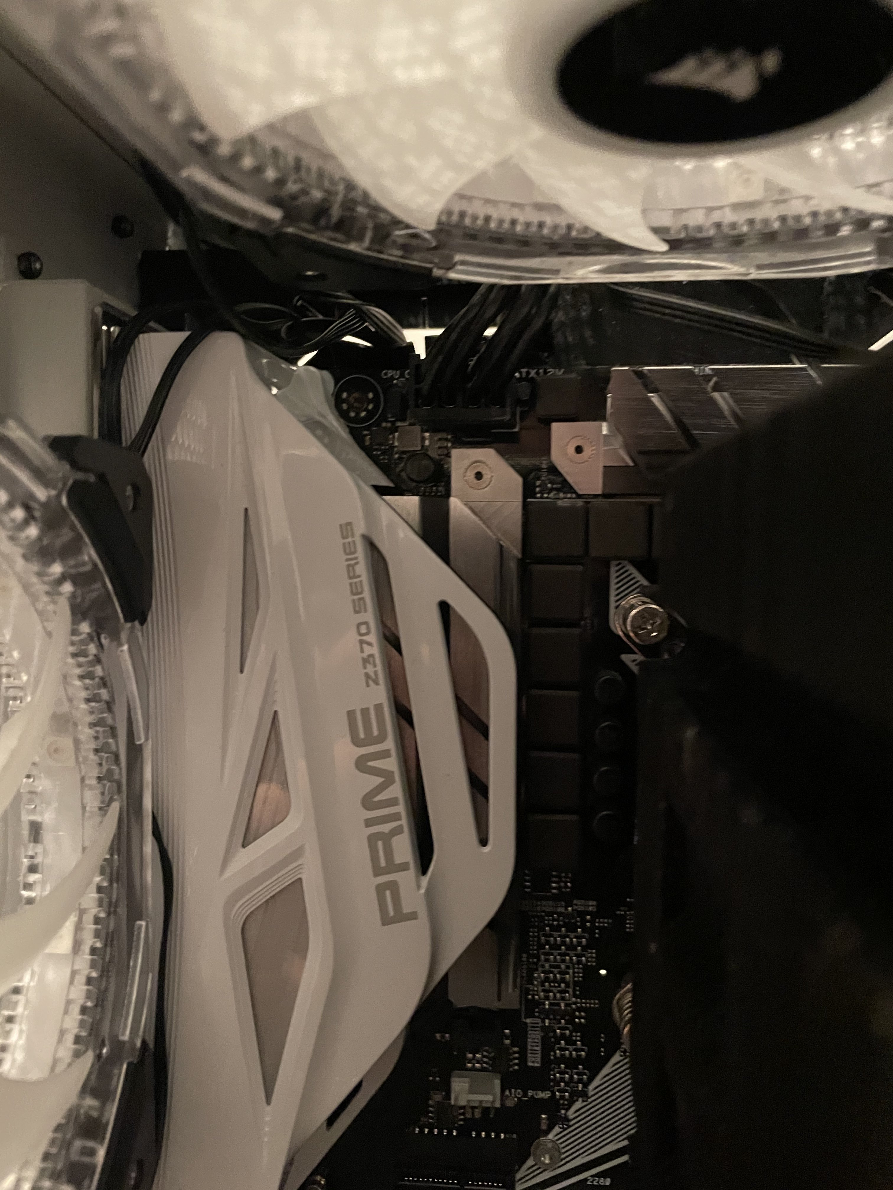

Auf den Bildern ist auf jeden Fall etwas zu sehen. Ob es auch an die Kontakte heranreicht lässt sich schwer sagen.
Besorge dir Isopropanol oder Ethanol und reinige die Stellen behutsam (Glasreiniger geht
notfalls auch). Vorher bitte das Netzkabel ausstecken und Restspannung abbauen (Ein-Taster mehrmals betätigen). Selbige Reinigung mit den Kontakten an den RAM-Modulen durchführen. Danach einfach mal ein bis zwei Stunden ablüften lassen und dann wieder zusammenstecken.

Puh die WLP würde ich vorsichtig entfernen, und nicht noch mehr? in den RAM slot zu pressen.
Die WLP "auf" den RAM-Steckplätzen könnte für dein Problem verantwortlich sein...Aufgetragen und dann mit den Fingern verstrichen und dann die Riegel rausgenommen?! Mir fallen da wenig Möglichkeiten ein, das "unabsichtig" zu schaffen...
