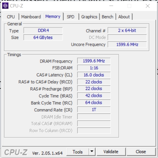

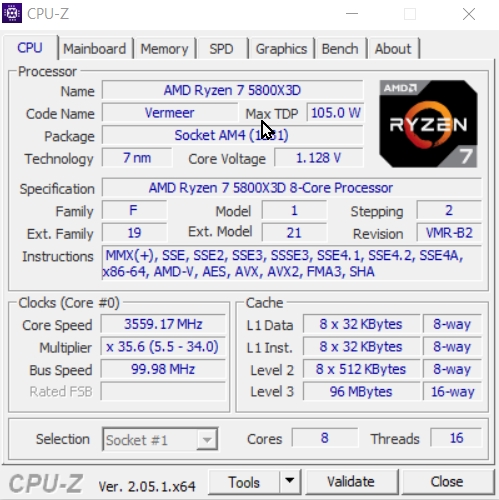

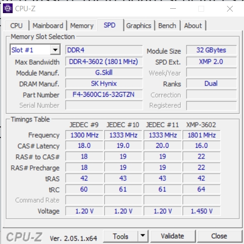

Genau das musst du beim OC heraus finden. ;-)
Die Mhz beim RAM machen noch lange nicht den Unterschied wie zum Beispiel schärfere Timings.
Übertaktung ist Glücksache, im Grunde spielt es auch keine Rolle ob der RAM mit 3200 oder 3600 MHz läuft.
(Hab hier im Forum auch gelesen das die CPU kaum profitiert von schnelleren RAM)
Wenn ich die Website auf AMD richtig interpretiert habe wird auch nur offizell 3200 MHZ unterstützt.

Macht bei dem 5800X3D kaum Unterschied.
Da hat das Board nur bedingt etwas damit zu tun.
Der Speichercontroller sitzt auf der CPU.
Hierzu ist zu sagen theoretisch alles ab 3200 Mhz ist OC
Ich wollte es halt so haben, wie es angegeben ist. Meine Timings bin ich schon etwas angegangen.

Was willst du bei 1,45V noch erhöhen bei dem Kartoffel-RAM?
Dank des üppigen Caches beim 5800X3D sind DDR4 3200MHz mit flotten Timings
völlig OK. Die paar MHz mehr bringen dir hier eher mehr Instabilität als Performance.
Lass es gut sein mit 3200MHz (16-18-18-18-36) @ 1.35V.
Bitte diesen Game-Boost Schwachsinn im Bios deaktivieren, das sorgt nur für zusätzlichen Stromverbrauch/Wärme aber bringt sonst kaum was.

BTW der RAM scheint keine besondere Qualität zu sein - die Timings sind etwas schräg/langsam und die benötigte Spannung ist zu hoch was auf eher minderwertige Speicherbausteine schließen lässt.

SK Hynix sind verbaut.
Was wäre denn hochwertig?

Normaler 3600er DDR4 hat 16-18-18 Timings bei 1.35V; 1,45V ist eher bei 16-16-16 üblich (Samsung B-Dies). Bei deinen Speichermodulen deuten halt bestenfalls mittelprächtige timings bei hoher Spannung auf eher minderwertige Speicherbausteine hin
