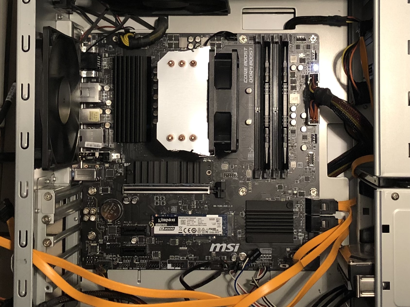

Hallo Leute,
ich hab mir ein Aufrüstsatz MB + CPU siehe unten zugelegt und mir das Crucial Kit dazu geholt.
Leider bootet der Rechner nicht. Hab auch schon 1 Riegel auf A2 alleine probiert.
==> Bootet trotzdem nicht!
Hab ich den falschen RAM dazu bestellt oder sollte der laufen??

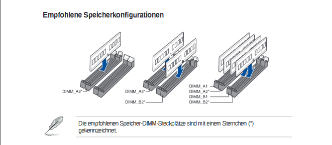

Bei 2 RAM-Module, dann unbedingt Slots A2+B2 bestücken!
Da leuchtet doch eine Debug Led, welche ist denn das?
motorazrv3 schrieb:
hmm ich vermute da ich das aufrüstkit bei Memory PC bestellt habe, also MB + CPU, dass das richtige bios drauf ist? Wie kann ich das checken?
Die EZ Debug LED zeigt DRAM not detected bzw. fail an.

Manchmal ist auf dem Board ein kleiner Aufkleber mit der Auslieferungsvesrion des Bios. Die wird jetzt noch auf dem Board sein.
Nur zur Sicherheit ... steck der RAM auch wirklich komplett im Slot, also korrekt eingerastet? Wäre nicht das erste Mal dass das der Fehler wäre.
Das Mainboard kann "Flash BIOS". Einfach das aktuelle BIOS draufflashen.
Woo2k schrieb:
würde dann nicht die CPU Led auf dem EZ Debug leuchten?
Nö, darauf kann man sich auch nicht verlassen.
Ich seh jetzt auch keinen Aufkleber auf deinem Bild. Also würde ich mal freundlich beim Support anfragen und in absprache mit denen über Flashback ein neues Bios aufspielen. Anleitung dazu findet sich im Handbuch des Mainboards.
