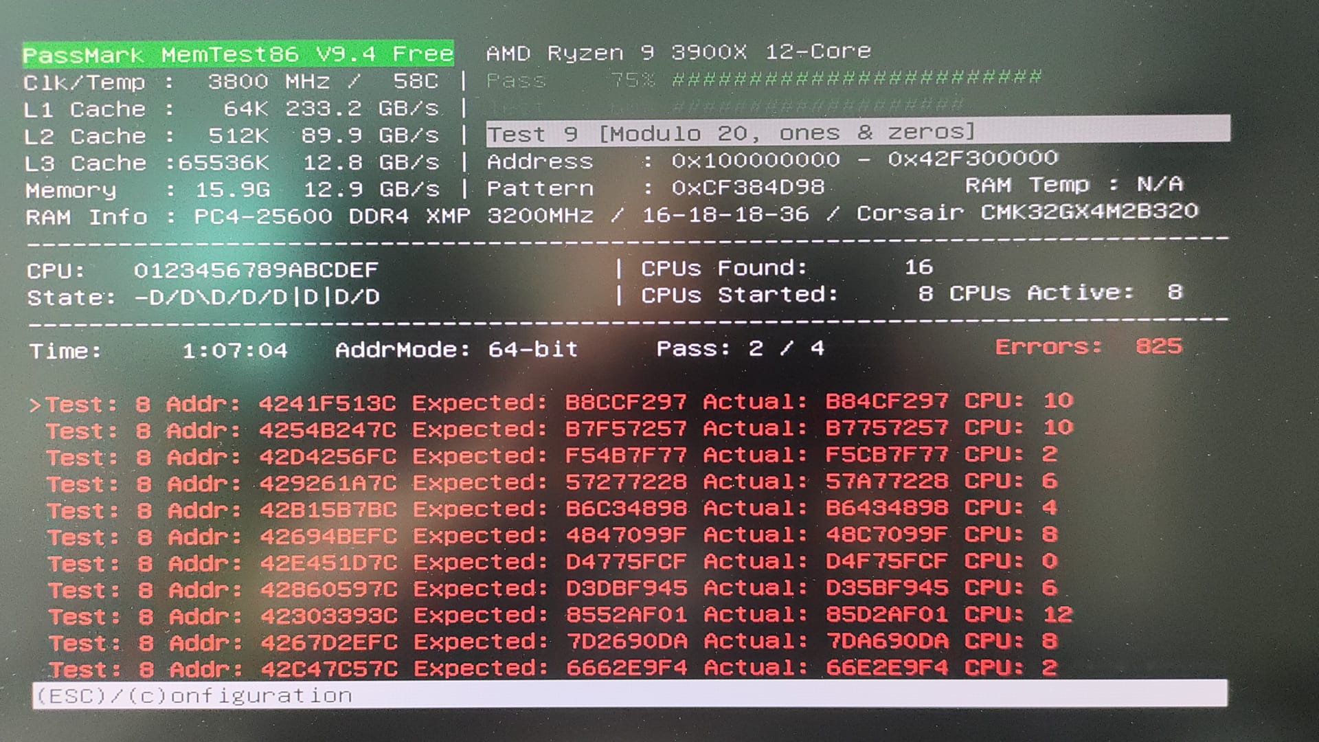

Dann lief es eine Zeit mit bluescreen -> ntoskrnl mit hauptursache.memtest86+ brachte in Test: 8 immer jede menge Fehler(über1000).
Ich nahm aus einem zweiten PC exakt die gleichen Ram Riegel und hatte genau das selbe Problem. Meine Ram`s testete ich in dem anderen Computer und da war alles in Ordnung. Nur mein PC brachte bei neuen und alten RAM Modulen immer die gleichen Fehler.
Dann änderte ich den Takt von DOCP auf Auto. Seit dem(2 Monate) läuft der PC ohne Bluescreen oder Fehler.
Das Problem ist, sobald ich Voltage oder Mhz des Ram`s erhöhe, sofort wieder bluescreen.
Stelle ich aufh auto und damit 2133Mhz ist alles wieder normal und keine bluescreen und keine Ram Fehler mit memtest.
Ich kann den Ram aus schließen! Nur weiß ich nicht, was ich jetzt noch tun soll oder wo das Problem liegt :(

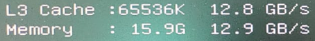

Ram schneller als L3 ist auch schon seltsam.
ist nur eine Anzeige in einem Test und soweit auseindaer ist das jetzt auch nicht....

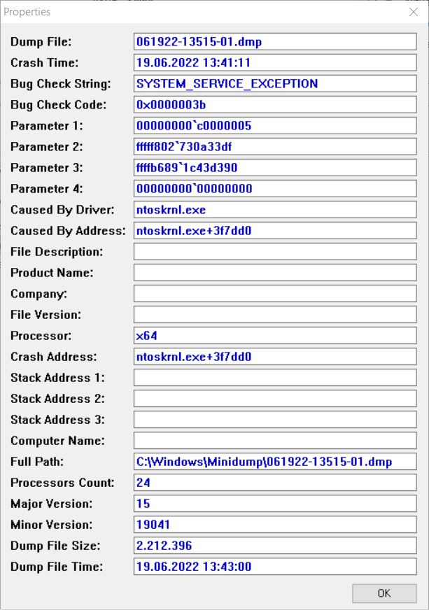

Hello,
ich habe jetzt das neuste Bios 4403 drauf und das Problem besteht wieder sobald ich auf DOCP oder Manual auf 3200mhz 16-18-18-18-36 takte. Sobald ich wieder auf Standardtakt(auto) gehe läuft es ganz normal :/
Ich habe auch mal mit bluescreenview das Ergebnis dran gehangen.
