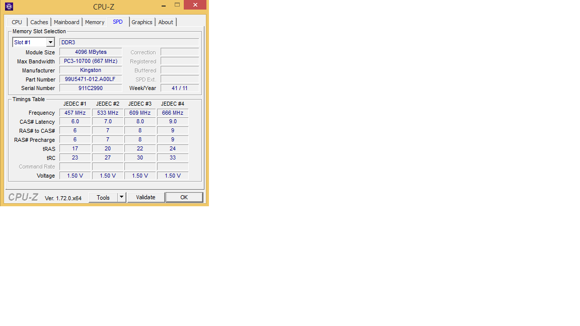

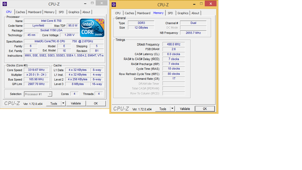

ich habe den i5 übertaktet (siehe Screenshot).
Ist der RAM so richtig eingestellt oder muss ich was ändern?
Das System läuft derzeit stabil, keine Abstürze, Bluescreens, etc.

kannste so lassen, solange das ganzebstabil bleibt und die temps in ordnung sind
Also die Temperaturen sind im Idle zwischen 37 und 40 Grad.
Stell den RAM Teiler so ein daß du möglichst auf eine Frequenz von 667 kommst. Ggf. kannst du sogar etwas höher gehen und die Latenzen auch erhöhen.
Mit 500 läuft das RAM auf 1000 MHz statt den normalen 1333.

Die Latenzen sollten nicht erhöht werden, die sind teils wichtiger als hoher Takt. Latenzen so niedrig wie möglich.

Wie komme ich auf den richtigen Teiler, das dann da annähernd 667 steht?
Im UEFI/ BIOS den FSB (BCLK) bzw. Bus Speed (Siehe dein CPU-Z Screenshot) wieder auf seinen ursprünglichen Wert stellen.
Danke für die Antworten, habe es jetzt raus.
