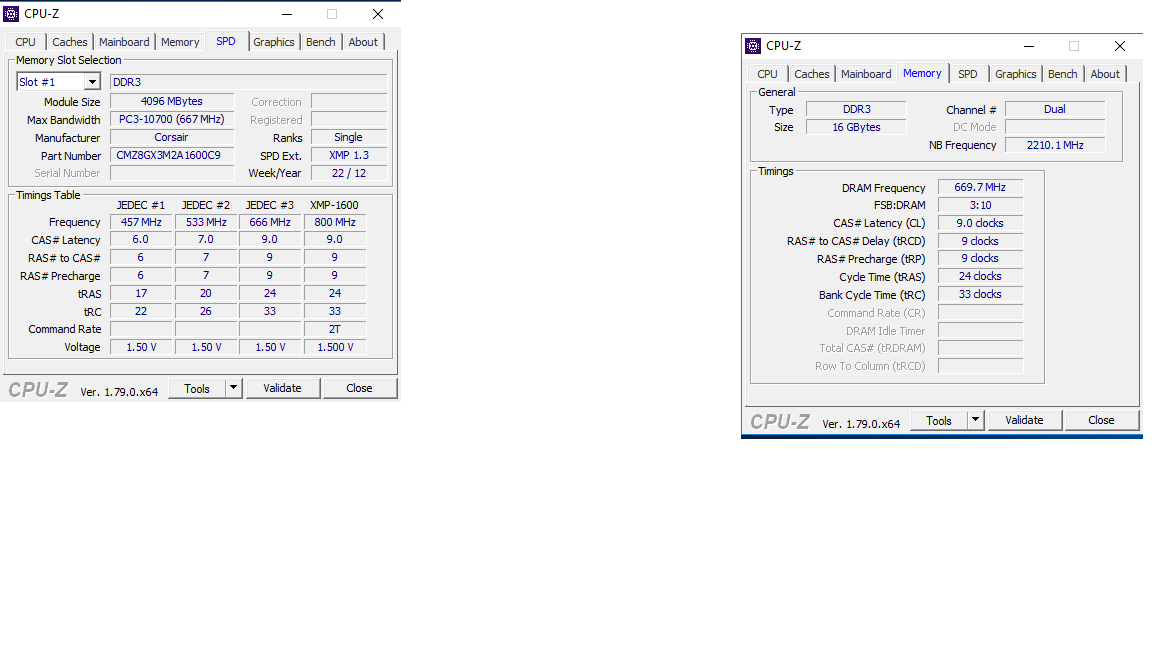

1600MHz werden scheinbar nur via XMP realisiert, siehe Screenshot von CPU-Z. Ggfs. XMP im UEFI/ BIOS aktivieren, passendes Profil auswählen, abspeichern und PC starten lassen.

habe das mit dem xmp gefundne und dieses auf profil 1 gestellt und danach ging er garnicht mehr, musste die Batterie entnehmen um das Bios zurückzusetzen.
Und Automatisch ist es halt auf 1334 gestellt

Das Problem könnte auch folgendes sein:
Wenn ich das richtig gedeutet habe steht im rechten Screenshot "Memory 16 GB" und links eine Modulkapazität von 4 GB.
Das sind dann 4 Module, somit RAM-Vollbestückung. Kann sein, dass die RAM-Spannung vom XMP-Profil mit 1,500 V nicht ausreicht um bei Vollbestückung die 1600 Mhz zu fahren. Vielleicht müsste man hier das XMP-Profil laden und die RAM-Spannung versuchsweise auf 1,55V setzen.

Möglicherweise schafft der Memory-Controller der CPU bei Vollbestückung keine 1600MHz RAM-Takt. Die sollten bei 2 DIMM per Channel eigentlich möglich sein. Bei 1 DIMM per Channel sollten 1866MHz möglich sein. Man kann versuchen die Spannung der CPU-NB etwas anzuheben. Ob das von Erfolg gekrönt ist, muss man halt testen.

Versuchs mal anders:
alle RAM Module raus, bis auf 1.
Dann XMP Profil laden und schauen obs mit 1600 Mhz läuft. Wenn ja, dann ein zweites Modul dazu und schauen obs mit 1600 Mhz läuft.
Laut Screenshot hast du 4 Module mit 4 GB drin, macht 16 GB ... wenn 2 Module mit 1600 laufen, dann wieder die Vollbestückung, also alle Module rein und wieder schauen ob 1600 Mhz laufen.
Wenn nicht bekommen entweder die RAM-Module zu wenig Spannung oder der Speichercontroller vom AMD FX hat zu wenig Spannung um 4 Module zu stemmen. Von 1,50V (RAM-Spannung) auf 1,55V (RAM-Spannung) zu gehen ist vertretbar, die Erhöhung ist minimal.

Hab jetzt nochmal versucht vol auf 1,55 zu stellen bekomme eine Fehlermeldung mit error code: 0xc0000428
Bios müsste auf dem aktuellsten stand sein
Und leider hab ich keine ahnung was ich jetzt genau anheben soll gibt soviel mit NB

Ist zwar etwas Bastelei, aber ich würds mal mit nur einem RAM-Modul versuchen und dann noch mit zwei und schauen ob das funktioniert.
Bei einem oder auch zwei Modulen braucht man dann keine Spannung anheben, nur das XMP-Profil mit den 1600 Mhz laden. So könnte man herausfinden, ob das mit den 1600 Mhz generell funktioniert. Danach kann man schauen ob man das mit 4 Modulen hinbekommt. Bei RAM-Vollbestückung gibts aber immer mal Probleme mit Instabilitäten, da der Speichercontroller in der CPU mehr zu schuften hat und die RAM-Bänke bei Vollbestückung eh immer etwas mehr Spannung als 1,50V liefern sollten.
