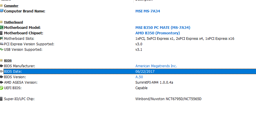

Hi , ich hoffe mal wieder auf eure Fachkenntnisse. Ich hab mir ein Ryzen 1600 auf einem MSI B350 Mate mit 8GB Corsair Vengeance LPX schwarz DDR4-3000 DIMM CL15 Dual Kit zusammen gebaut. Den Ram kann ich nur mit 2667 betreiben alles darüber bootet nicht bzw führt zu Abstürzen. Das Bios ist Aktuell A50 und soll AGESA 1.006 haben. Ich finde aber über den HFinfo64 nur das AGEASA 1.004 drauf ist. Soll ich das Bios nochmal Updaten ? oder wie schaff ich den Speicher auf 3000 MHZ zu bekommen.
Dann würde ich mal neu flashen

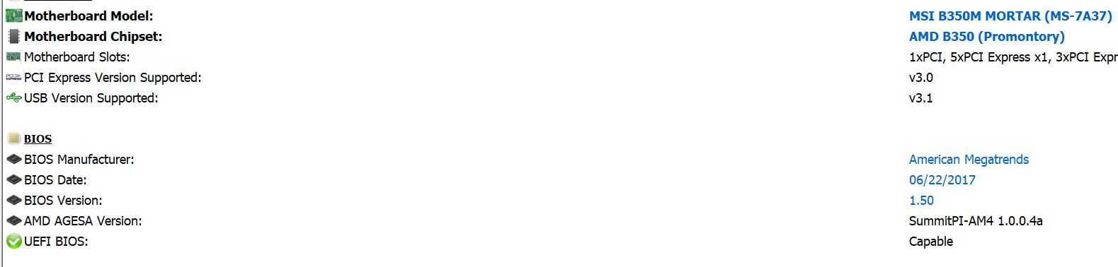

Ich hab exakt das selbe Problem. Gerade neuestes BIOS geflasht:
https://de.msi.com/Motherboard/support/B350M-MORTAR.html#support_download
- Updated AGESA Code 1.0.0.6
Schon wohl ein etwas allgemeineres Problem zu sein.
Was HWinfo da ausliest ist nur Kosmetisch, AGESA 1.0.0.6 sollte tatsache die Version sein(Wenn so beim BIOS download angegeben). Ist bei mir auch so, nur das ich 3200Mhz ram habe und laut Internet 3200 auf meinem MSI board nicht auswähbar ist ohne 1.0.0.6 micro code update. (Was es ist, und sogar bis 4000)

Ja ich hab den Support von MSi kontaktiert....Fakt ist das mehrere Tolls Agesa1.0.04a auslesen und nicht 1.0.06 ich bekomme den Ram mit 2667 MHz stabil zum laufen.das reicht mir zzt. denke das wird im nächsten Bios update auch laufen....Ansosten werde ich mal die Timings manuell einstellen und gucken...
