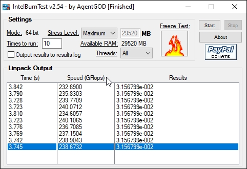

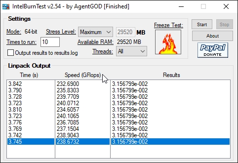

IntelBurnTest wenn er Test dort auf Maximum durchläuft ohne Fehler, dann kannst du dir sicher sein das dein System stabil ist. Ich habe auch immer an den Timings & Subtimings von meinem Speicher gespielt bis ich einen erfolgreichen durchlauf mit dem Programm geschaft habe.
Jetzt ist mein System seit mehreren Tagen stabil (9700k 5ghz, 32Gb 4266mhz 17-17-17-37-700 1.4V)
Reaktionen: 5654

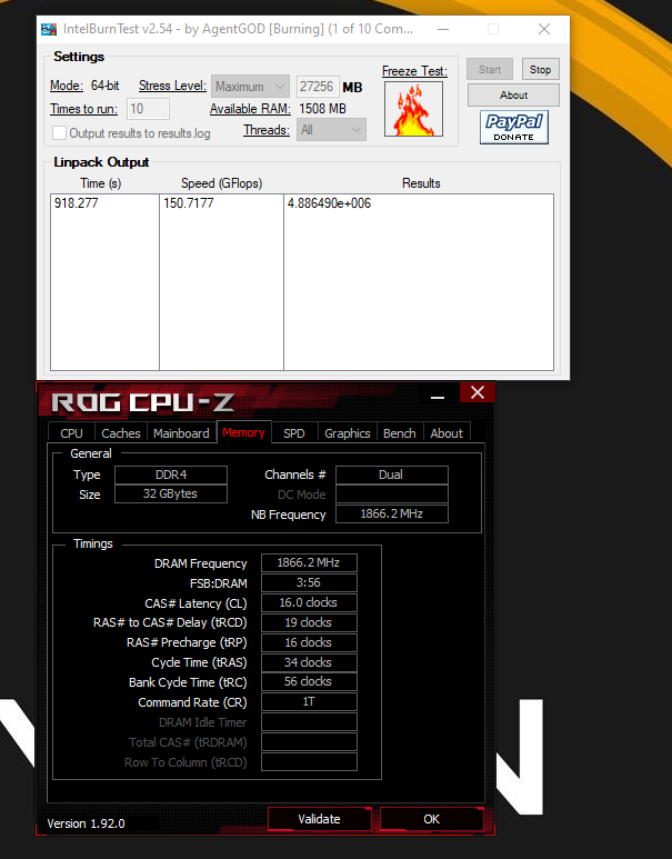

Mein erster Wert ist soweit fertig.
etwas niedrig oder passt das so?
3733 CL 16 / 19-16-34-56-1T

je niedriger die Timings umso schneller ist der Speicher (beispiel: 10 Sekunden sind schneller als 15 Sekunden)
das Problem ist dass: je höher der Timingwert ist umso langsamer wird der Speicher, aber bei zu niedrige Timings kann es zu Datenverlust führen.
