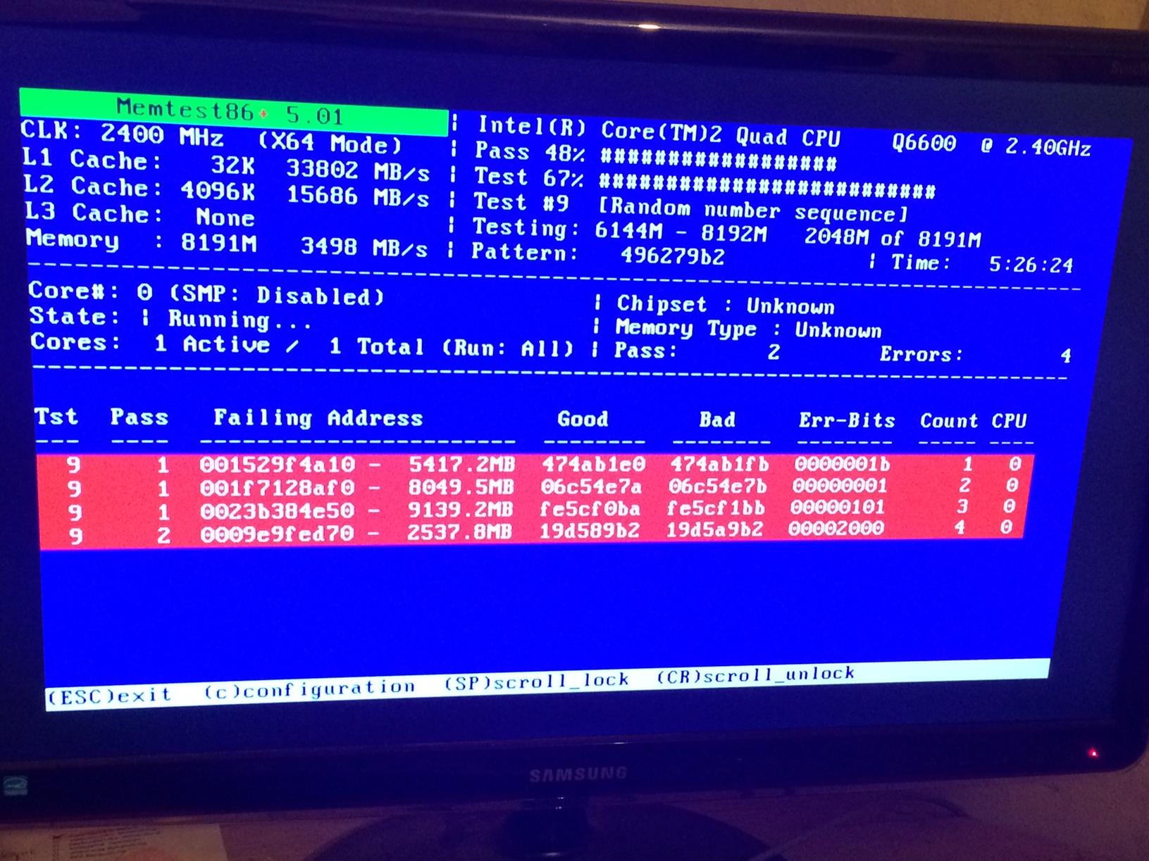

Hallo liebe Leute,
ich hab seit ein oder zwei Wochen mit meinem Pc zu kämpfen. Er hatte mit dieser Fehlermeldung angefangen: "Der Anzeigetreiber NVIDIA Windows Kernel Mode Driver, Version xxx reagiert nicht mehr und wurde wiederhergestellt"
Nach und nach kamen dann diverse verschiedene Bluescreens dazu.
Das alles passierte nachdem eine usb-Platte bei mir angeschlossen wurde, aber das kann alles Zufall sein.
Die Grafikkarte konnte ich ausschließen, da ich noch eine zweite zur Hand hatte und Viren oder Treiberprobleme, weil ich alles mal plattgemacht und neu raugespielt habe.
Letztendlich hab ich memtest86+ benutzt...hätte ich früher machen sollen. Und siehe da, Fehler gefunden. 2 von 4 Ramriegel haben Fehler ausgespuckt. 2 neue gekauft, eingebaut und alles lief wieder. Ich war glücklich.
Bloß nachdem er 2 Tage lief, bekam ich wieder Bluescreens. Diesmal nur noch dieser Fehler: IRQL_NOT_LESS_OR_EQUAL
Jetzt kann es wieder Zufall sein, aber als ich meine Steckerleiste per Knopf an diesem Tag anmachte, hatte dieser kurz ein Kontaktproblem und ein Blitz zuckte im Knopf der Steckleiste. Ein bekanntes Phänomen. Ich meine aber auch ein kurzes blitzen (das Gehäuse war offen) im Netzteil gesehen zu haben. Mein Mitbewohner sagt, dass es da genug Sicherheitsmechanismen in der Steckleiste wie im Netzteil gibt.
Allerdings bekam ich nach start des Rechners recht bald einen Bluecsreen.
Wieder memtest mit allen 4 Ramriegeln laufen lassen und leider eine Fehlermeldung (siehe Anhang).
Einzeln laufen die Riegel im memtest fehlerfrei. Zu Zweit im Dualchannel (Block A und im Block B) ebenfalls fehlerlos. Bloß zu Viert wollen sie offenbar nicht.
Ich möchte vor allem natürlich herausfinden, was das Problem ist, aber mich interessiert auch genauso der Auslöser (siehe meine beiden Zufälle, die beide mit Strom zu tun haben) um in Zukunft das Problem zu vermeiden.
ich hoffe ihr könnt mir weiter helfen.
Vielen Dank schonmal,
Hans
